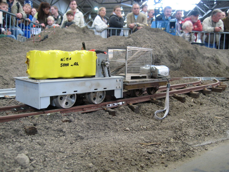

so in Leipzig auf der Messe habe ich dann die Lok, naja, besser das Fahrgestell das erste mal testen können.
Was soll ich sagen. ich bin sehr zufrieden :D :D mit mir.
Mit drei vollen Loren den Berg rauf, kein Problem.
