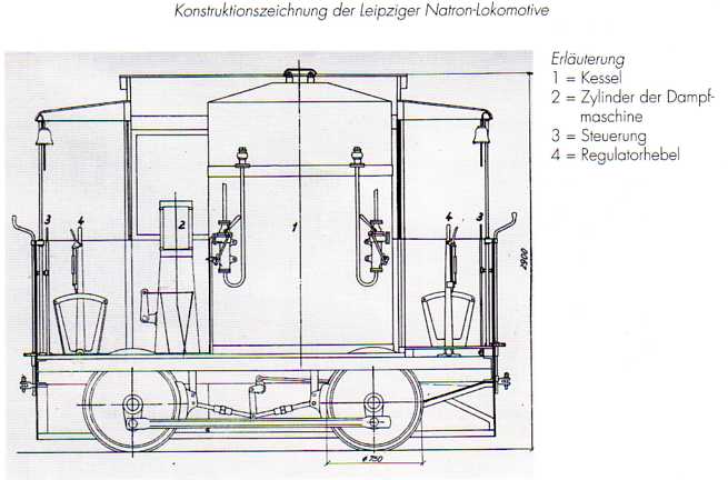

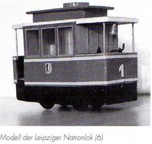

Die Bilder zum Experiment
Natronlok Modell (t4dliebhaber)
Natronlok Übersichtszeichnung (t4dliebhaber)

wenn ich richtig informiert bin, war ein Modell der Leipziger Lok in Schkeuditz zu sehen:

Ja das ist ein Modell der Leipziger Lok,
ich glaube weitere Modelle von historischen Fahrzeugen des selben Erbauers stehen als Leihgabe im Straßenbahnmuseum Möckern, wirklich sehenswerte und umfangreiche Modellsammlung, genau wie die Sammlung an Originalfahrzeugen.
