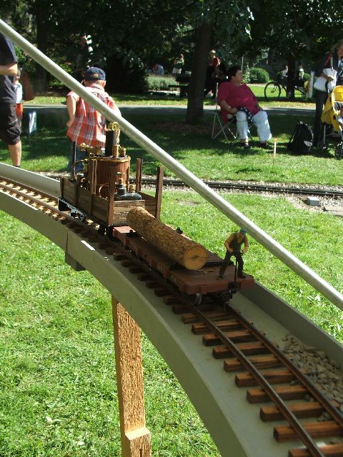

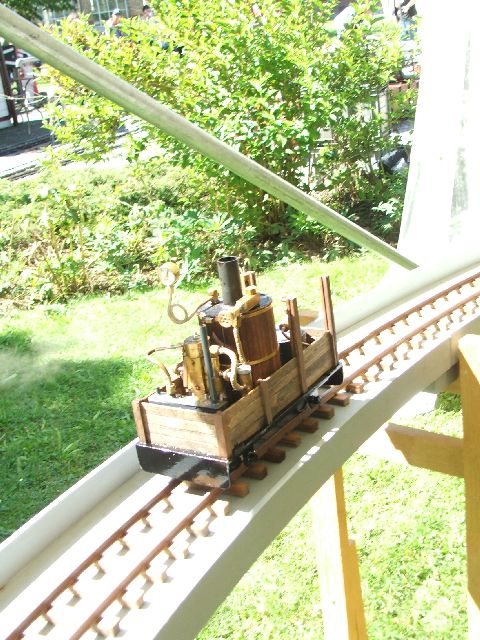

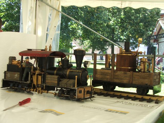

Gestern war Dampftag bei den Dampfbahner Aaretal in Münsingen
und meine kleine Climax durfte dort den Grossmeister Otto Hadorn treffen.
Er hat schliesslich auch den Bauplan für diese Loki gezeichnet.
Meine Kleine lief einige Male zur vollen Zufriedenheit an diesem Tag.
Seht doch selbst...
wenn ich einmal gross bin, will ich auch eine Shay sein.....
Da Sonne, ohne Dach (Dach noch nicht gebaut, auch im Regen ohne Dach)
Schieben kann man auch ohne Kupplung.....
Gruss,
