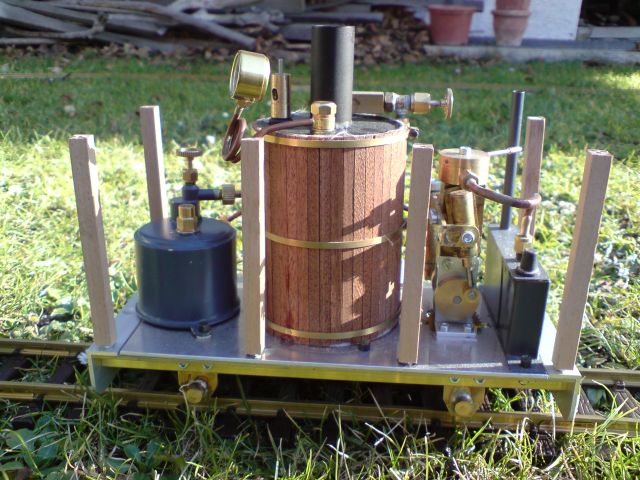

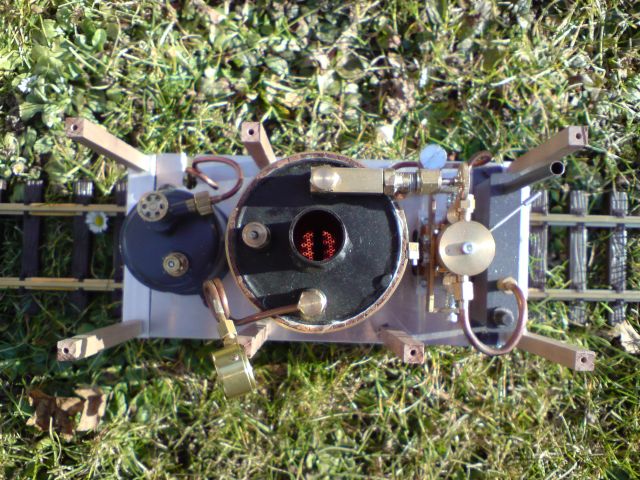

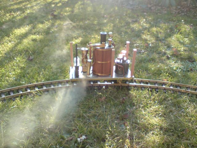

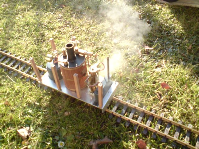

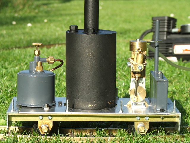

nach langer Bauzeit ist meine Climax zwar noch nicht fertig, hat aber ihre erste Runde mit Luft auf den Schienen gedreht; deshalb stelle ich sie mal vor.
Die Sonne scheint
"Dampfmaschine"

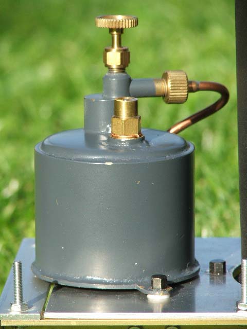

Gastank

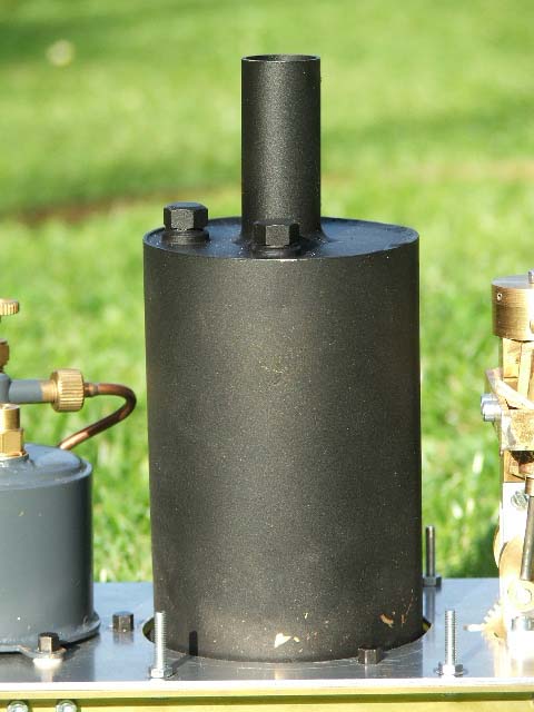

Kessel

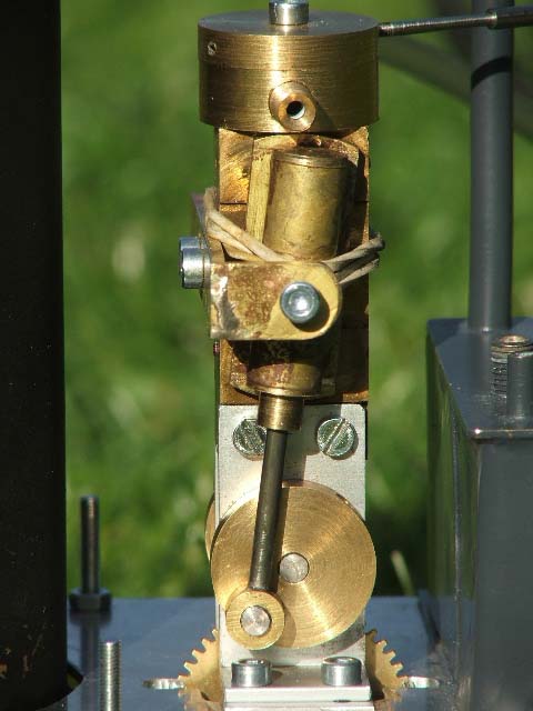

Maschine, Gastank und Kessel sowie Brenner selbsgebaut, beim Brenner hatte ich so meine Mühe, bis er problemlos brannte.
