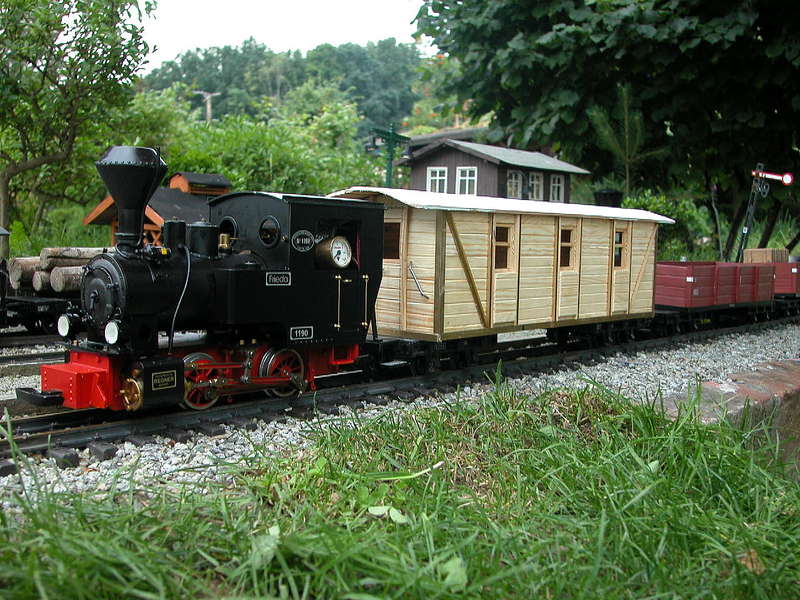

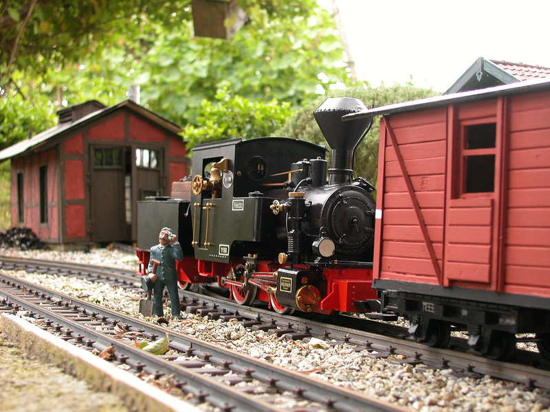

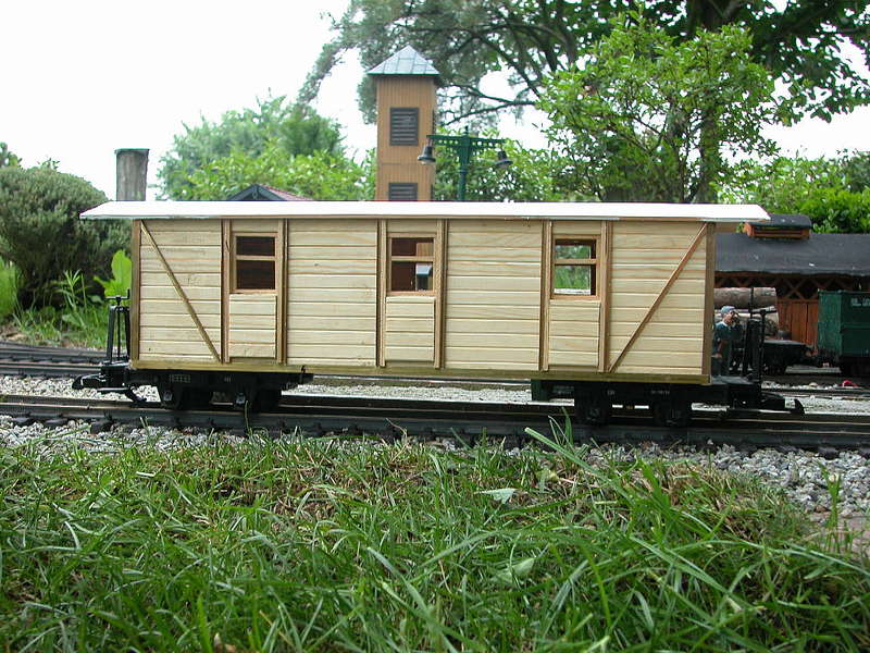

Nun hat auch mich der Feldbahnvirus erwischt :!:

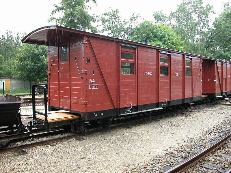

Es begann vor circa einer Woche, bei einem Besuch der Waldeisenbahn Bad Muskau. Da es den ganzen Tag geregnet hatte fuhr ich also mehrere Stunden in den wunderschönen restaurieten geschlossenen Feldbahnwagen. Im Bahnhof Weißwasser fielen mir dann zwei Herresfeldbahnwagen auf. Nach ein paar Fotos stand für mich auch gleich fest, dass dies mein neues Eigenbauprojekt sein wird.
Zuhause angekommen ein bisschen Holz und ein paar Messingprofile besorgt und schon konnte der Bau beginnen. Das Modell sollte zu meiner Frieda passen und wurde deshalb im Maßstab 1:18 gebaut. Als Drehgestelle wurden zwei LGB Feldbahnwagen mit Bühne verwendet.
Nun muss nur noch das Modell etwas Farbe bekommen. Für das Dach werde ich Kaltanstrich verwenden, welcher sich bereits bei meinen Häusern bestens bewert hat. (Außerdem riecht es so original :!: :lol: )
Heeresfeldbahnwagen (Spreewälder)
Heeresfeldbahnwagen in Weißwasser (Spreewälder)

Kaum sind die ersten beiden HF-Wagen von der Aufarbeitung zurück nach Weißwasser gekehrt, gibt es sie schon im Modell!
Gute Arbeit, weiter so!

netter Wagen. Ein paar Kleinigkeiten solltest Du aber noch verbessern. Besonders deutlich stechen die viel zu stark dimensionierten Griffstangen ins Auge.

kann ich maschinist nur recht geben! echt super arbeit!!! Ich kann echt nur sagen unsere neuen Wagen sind auch echt gut!!!

Klasse Wagen den du da gebastelt hast! Sieht klasse aus, besonders mit der Lok davor das passt richtig gut zusammen

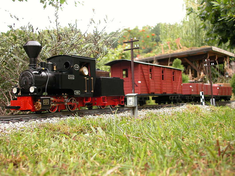

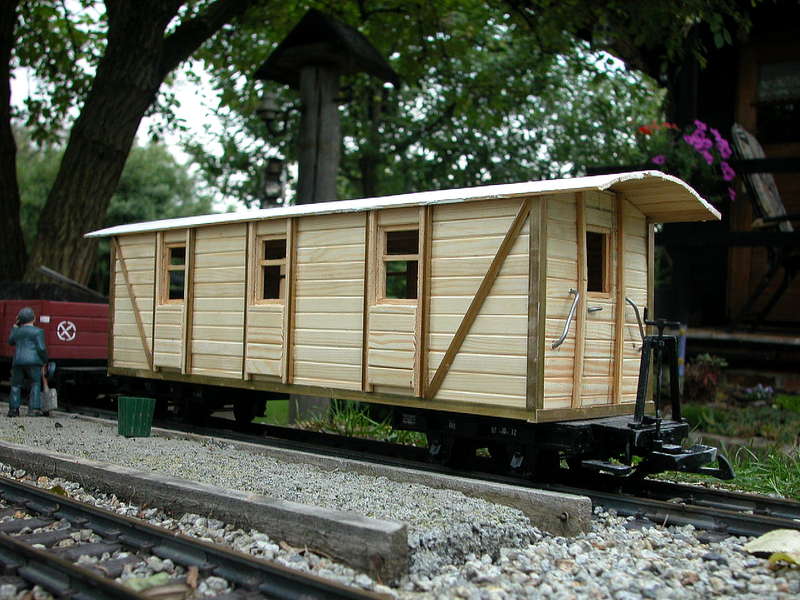

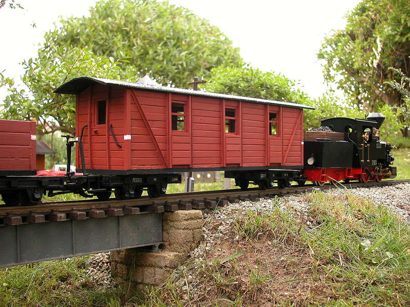

Hey Liebe Buntbahner :!:
Es ist zwar nun schon ein bisschen länger her mit dem Thema "Heerefeldbahnwagen Bad Muskau".
Aber ich möchte euch die Bilder des fertigen Wagen auch nicht vorenthalten:!:
Inzwischen hat sich übrigens mein kleiner "Muskauer-Zug" zu meinem absoluten Liebling entwickelt :wink: . Vielleicht liegt das auch einfach daran, weil die Frieda dazu so schön passt und ich doch immer am liebsten mit Echtdampf fahre :D .

hallo,
super :!: :!: habe ich im sommer echt übersehen - sorry.
die LGB-füße sind bei deinem wagen sehr stimmig, wie für 1:18 gemacht :oops: :wink: manche sachen kann man echt gebrauchen :wink: :roll:
ich habe die dinger unter meinem 1:13-HFB von bommel/brosch drunter und die verlieren sich da fast.
mich würde mal interessieren, wie du den wagenkasten auf den unterwagen abstützt.

Hey Paule freut mich wenn dir mein Wagen gefälllt :!:
Bei der Abstützung des Wagenkastens brauchen wir wirklich kein Geheimnis draus machen. Man bohre einfach durch Drehgestell und Wagenboden und befestige beides mittels Schraube und Mutter. Zwischen Wagenkasten und Drehgestell noch zwei dünne Unterlegscheiben welche mit Fett eingeschmiert sind. FERTIG!
Übrings knarrt und rattert der Wagen sogar wie sein Vorbild :lol: .

mache ich bei meinen rübenwagen genauso - die wackelmethode also :wink:
ich fragte nur, weil ich damit bei meinem 1:13er HFB (der sich übrigens bei der jährlichen entstaubung heute als WEM-mannschaftswagen entpuppt hat) mit der methode nicht so richtig glücklich bin. ich wollte aber auch nicht auf die aufwendigen abstützrollen zurückgreifen.
