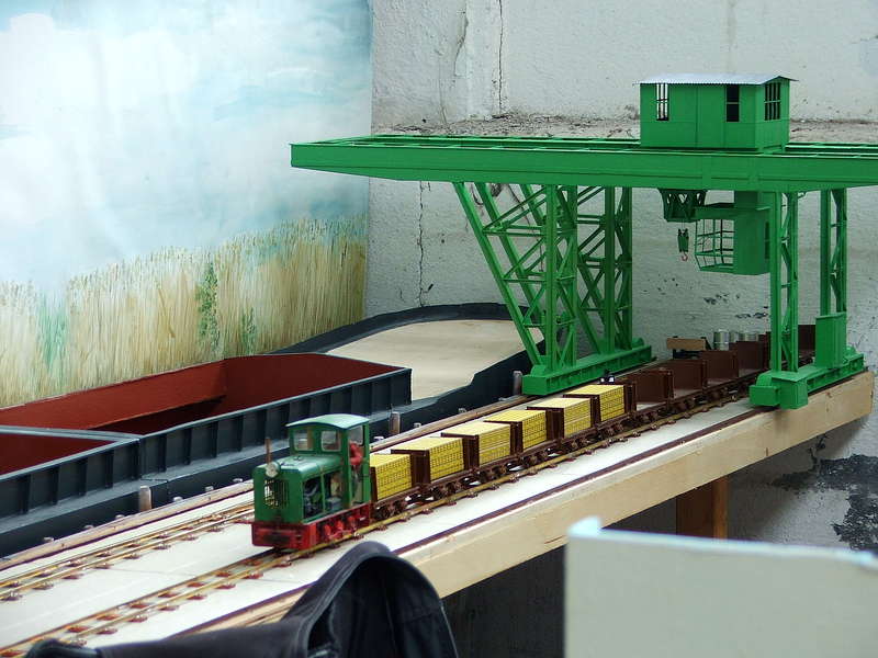

Aber wenigstens zwei Bilder will ich noch einstellen.
dscf5036 (Regalbahner)
dscf5048 (Regalbahner)
Da die Ziegelkralle nicht fertig geworden ist,
habe ich halt die Wagen einfach an den Griffstangen angehängt
und komplett in's Schiff und wieder heraus verladen :wink:

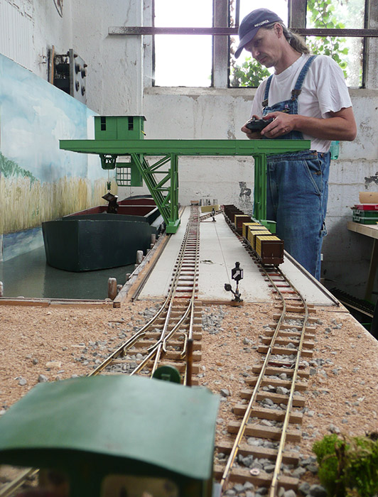

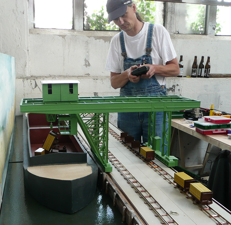

zumindest einmal habe ich Dich beim Spielen beobachtet:
wie hier zu sehen:
Was mich am Meisten bei Deinem schönen Kran überrascht hat, dass Du nur mit einem Motor am Sockel fährst - und es funktioniert!
