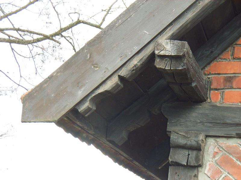

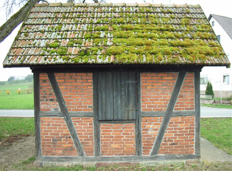

Und weil Bilder mehr sagen, als Worte, habe ich Dir zwei Fotos eines einfachen Schuppens beigefügt, auf dem Du die von mir beschriebenen Details gut erkennen kannst.
Schuppen_G (Rudolf)
Auf dem zweiten Foto siehst Du, wie die beiden Rähme aufeinander aufliegen.
Schuppen_G1 (Rudolf)
Ein Detailfoto der Verplattung zweier Schwellen habe ich jetzt auf die Schnelle nicht gefunden, kann aber im Bedarfsfalle danach suchen. Du kannst das aber auch auf dem ersten Foto (beide untere Ecken) gut erkennen.

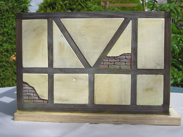

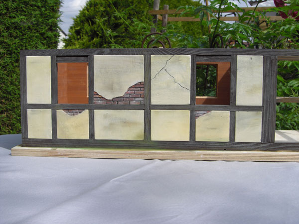

möchte auch noch meinen Senf dazugeben ;-) und von meinen Zeichnungen zwei Stück zur Veranschaulichung anhängen. Im Grunde genommen ist beim Fachwerkbau der Vorgang stets gleich und empfehle zu diesem Thema Literatur von Opderbecke, Stade, Issel, Böhm, Lehfeldt, Graef und andere, die es zum Beispiel bei amazon.de zu kaufen gibt (bitte dazu den Link auf der Hauptseite beachten).
Grundsätzlich gilt: statisch wirkende Elemente sind nie unterbrochen, wie z.B. Säulen, Streben, Pfetten und Schwellen. Säulen und Streben sind stets durch so genannte Riegel verbunden und gesichert, und werden bei der Anwendung als Sturzriegel (über Fenster und Türen) immer mit 1/6 Breite der Holzstärke eingefalzt. Dabei ist es egal, ob es sich um eine Ecksäule (stärkstes Element im Fachwerk) oder um eine Tür- oder Fenstersäule handelt; zudem sind die Tür- und Fenstersäulen immer gefast!
Bzgl. Fasung gibt es aber auch Ausnahmen, wenn z.B. die Ausfachung mit Ziegelsteinen offen (ohne Putz) angelegt ist. Dann sind selbst diese Fachwerkteile gefast.
Bei einfachen Stationsgebäuden werden die Fachwerkwände im Bereich der Schwelle durch eine einfache Ecküberblattung miteinander verbunden. Jedoch gibt es selbst bei diesem einfachen Überblattungen unterschiedliche Ausführungen.
Langer Rede, kurzer Sinn: Schau' Dir einfach mal meine Zeichnungen an, dann wird, so glaube und hoffe ich, vieles klar werden. Man sollte noch bedenken, dass die Art des Fachwerkstils abhängig von der Region ist. Bei meinen Bauwerken handelt es sich um Thüringer Fachwerk!
Wünsche weiterhin viel Spaß beim Bauen!!!

Deine Ausführungen sind klar und gut verständlich. Du hast das Wesentliche auf den Punkt gebracht, sodaß dies auch für Modellzimmerleute nachvollziehbar ist. Aber Vorsicht, denn Deine Zeichnung zeigt Thüringer Fachwerk und ist nur bedingt auf andere Regionen anwendbar, was Du ja sinngemäß auch so gesagt hast.
Womit wir bei den regionalen Bauunterschieden wären:
Bei uns werden die Riegel mit ca. 1/3 Breite der Holzstärke eingefalzt. Um Türen und Fenster finden sich an den Pfosten und Riegeln im Regelfall keine Fasen, denn diese werden mit einer Leibung versehen. Die Konstruktion der Stützen auf Deiner Zeichnung kommt bei uns in dieser Form nicht vor. Meistens sitzen die Stützen zwischen Schwelle und Rähm, wenn man von den ganz alten Konstruktionen (Mann, halber Mann) absieht.
Ich denke also, es gilt für den Bau ortstypischer Gebäude, was auch Helmut schon gesagt hat: vor Ort ansehen und sich an das Original anlehnen.
Rudolf

Ist doch klar – deswegen habe ich ja auch extra bemerkt, dass es sich bei meinen Zeichnungen um Thüringer Fachwerk handelt. Was die Abfasungen betrifft, so gilt auch hier: welche Region?, welches Baujahr? usw..
