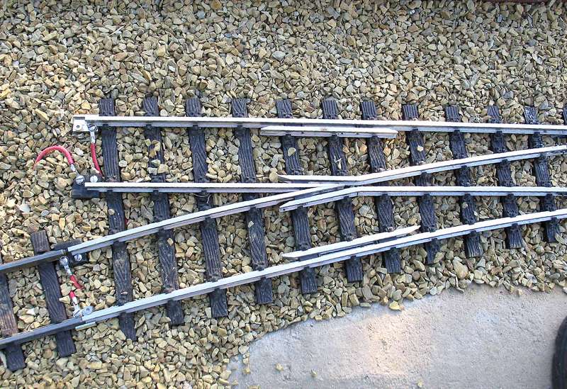

Strub-Weiche_15 (Spreewaldheini)
Und an dieser Stelle setzt mein Lösungsvorschlag an: Es geht um Weichen mit Handantrieben, und um möglichst unauffällige und kostengünstige Herzstückpolarisierung.

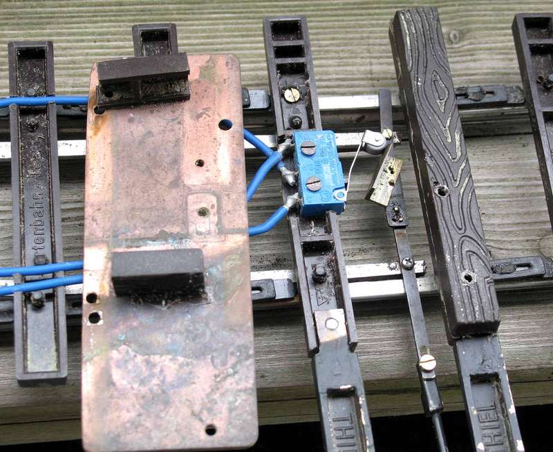

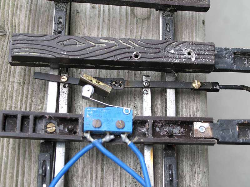

Das Problem ist also, an eine Weiche mit Handantrieb einen Umschaltkontakt dran zu bekommen, den man später nicht mehr sieht. Da gibt es doch im einschlägigen Elektronikversand solche als Mikrokontakte bezeichneten Teile. Diese sind (nach dem Austesten) nur wenig größer als die Schwellen der Weiche. Also habe ich mal so einen Kontakt von unten an eine etwas ausgefräste Schwelle geschraubt.
Strub-Weiche_08 (Spreewaldheini)
Nach dem Einschottern ist davon von oben praktisch nichts mehr zu sehen, siehe weiter oben.

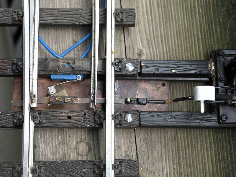

Die Stellstange ist bei der Gelegenheit gleich mal einer neuen aus 1x3mm Messingprofil gewichen. Die Messingstellstange erfordert natürlich eine Isolierung zwischen linker und rechter Schiene. Das Isoliermaterial hat die Restekiste ergeben. Dabei sollte man aber auf Witterungs- und UV-Festigkeit achten, sonst hälts nicht lange. In diesem Fall war es ein Stück Gartenbahnschwelle.

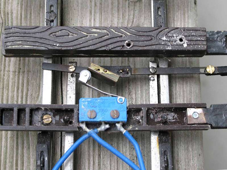

An die Unterseite der Stellstange habe ich einen Messingwinkel (ich glaube) 6x10mm angeschraubt, der mit seiner schrägen Anstellung den Kontakt betätigt. Die Justierung ist ewas Gefummel, aber nach 2-3 Weichen hat man das raus. Die Feineinstellung des Schaltpunktes erfolgt dann über das Biegen des Kontakthebels.
Die Schwelle, an der der Kontakt befestigt ist, muß an den Schienen fixiert werden, sonst wandert sie durch die Kontaktbetätigung. Ich habe die Schwelle hier nur an einer Schiene verschraubt - einfach weil sich der Schienenstahl der Strub-Weichen ziemlich zäh bohren lässt. Mit noch folgenden Maßnahmen hält das aber trotzdem.
Strub-Weiche_09 (Spreewaldheini)
Die Weiche in der anderen Stellung.

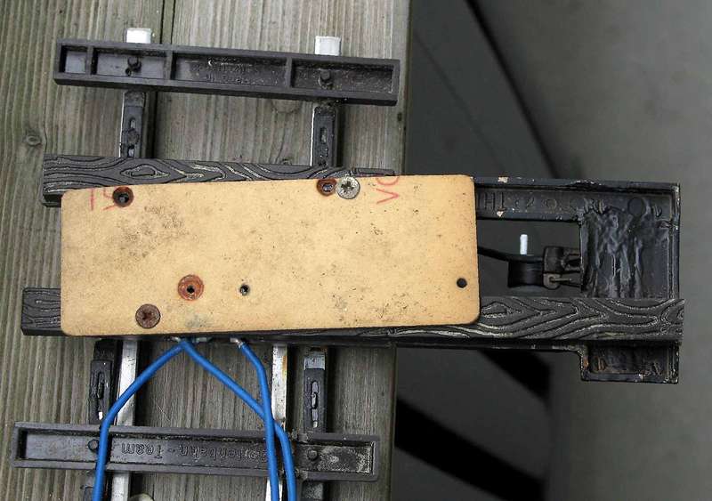

Nun muß die Mechanik gegen Blockieren durch Schotter und übermäßige Verschmutzung geschützt werden. Ich habe dazu erstmal als "Distanzstücke" auf die beiden Schwellen neben der Stellstange je eine weitere Schwelle teils geklebt, teils geschraubt. Und nach unten hin, zum Schotterbett wird das Schwellenfach mit einem Stück Leiterplatte, welches mit der Zeit einen sehr passenden Farbton entwickelt, abgeschlossen.
Strub-Weiche_07 (Spreewaldheini)
Damit in das Schwellenfach auch von den Seiten keine Schottersteinchen eindringen können, habe ich jeweils unterhalb der Backenschienen ein Stück Schwelle auf die Boden-Leiter-Platte geklebt.
Strub-Weiche_10 (Spreewaldheini)
Jetzt wird noch verkabelt. Dabei sollte der Leitungsquerschnitt ruhig etwas großzügiger gewählt werden: 2,5 qmm sind sicher nicht verkehrt. Denn die Kurzschlußströme können schon recht ordentlich sein, teilweise über 10 Ampere.

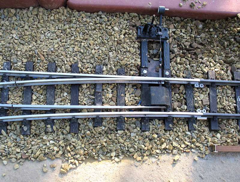

Wenn die Weiche dann im Schotter liegt, sieht das so aus:
Strub-Weiche_13 (Spreewaldheini)

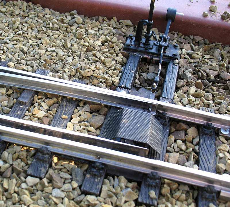

Die Abdeckung über dem Schwellenfach könnte man sicher auch weglassen, müsste dann aber farblich noch etwas abtarnen:
Strub-Weiche_03 (Spreewaldheini)

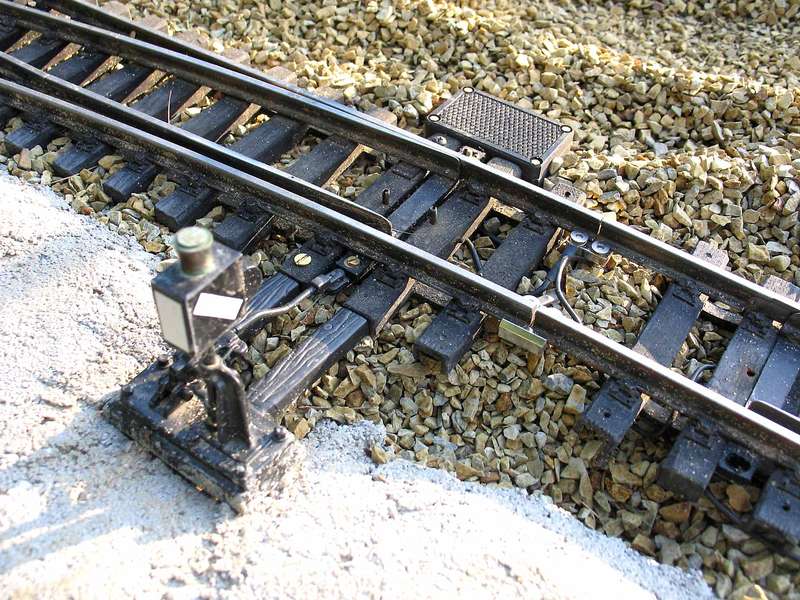

Zum Schluß noch die elektrischen Brücken hinter dem Herzstück, die hier schon fast im Schotter verschwinden.
Strub-Weiche_14 (Spreewaldheini)
