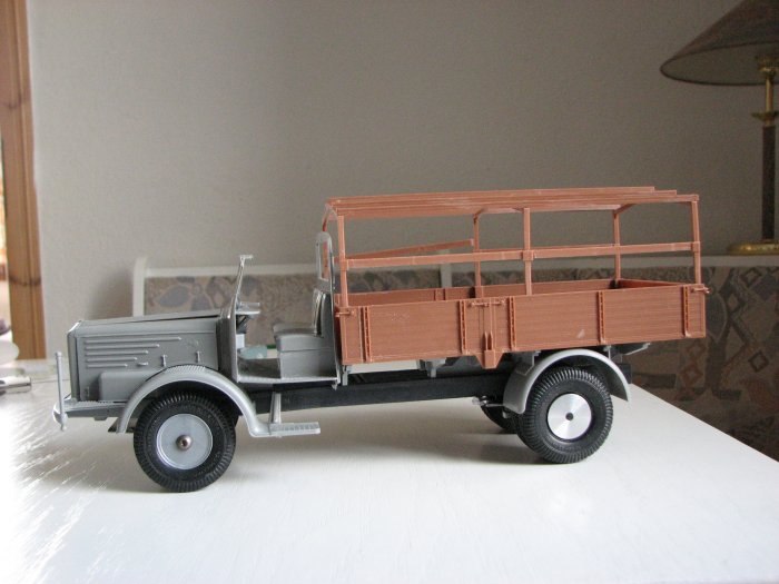

da hast Du wohl recht... Den Funktionsmodellbau mit echter Steinladung halten die Dinger wohl nicht aus... :roll: Wobei Büssing und Krupp um einiges besser und stabiler sind wie der, ja schon in die Jahre gekommene, Opel Blitz....
Nun habe ich aber noch ne Frage an Dich... Sind die Abweichungen des vorkriegs Büssing zum Revellmodell so gravierend, dass man ihn nicht entstehen lassen kann? ....

Ob so ein Revell LKW aussieht der mit zu viel fido-Kies beladen wurde???? :gruebel:
aua.... (Schienenbus)

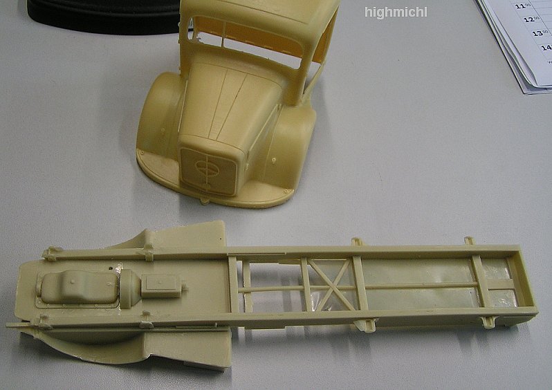

die Rahmen der der Revell-Fahrzeuge sind vielleicht maßstäblich aber aus dem falschen Material gespritzt. Pola-Fahrzeuge haben einen 15% Glasfaser-Anteil im Material und sind zudem noch grober geschnitzt. Auch diese Rahmen haben etwas Flex und sind daher geeignet.
Einen Rahmen aus Messing bauen ist natürlich am optimalsten, aber auch am meisten Aufwand.
Der MB 3500 ist aus Resin gespritzt und daher auch sehr bruchgefährdet bei etwas Belastung . Aber auch relativ leicht in Messing nachbildbar.
MB_3500 (highmichl)

mein Revell-Büssing sieht inzwischen Deinem Foto immer ähnlicher, weil mein Kunstoffkleber so schlecht hält, dass schon ein Vorderrad abgefallen ist und der Rest bröselt....
