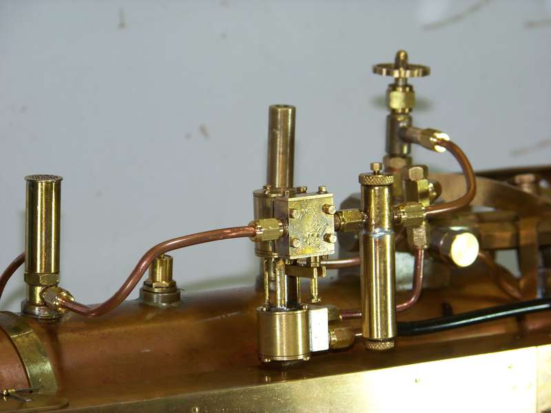

Re: Dampfspeisepumpe
Ich habe nun meine Pumpe fest an die Mallet angebaut, dadurch ist es besser möglich die Pumpe auf Funktionsfähigkeit und Haltbarkeit zu testen.
Auf die Schnelle konnte ich keinen Wasserkasten freimachen, aus diesem Grund habe ich mir einen Tankwagen zugelegt um die Pumpe während dem Fahrbetrieb im Dauerlauf zu testen.
Zur Inbetriebnahme und Entlüftung muss der Kolben mehrmals mit der Pinzette bewegt werden, danach ist ein Start der Pumpe mit Dampf zuverlässig möglich und die Förderung beginnt.
Die größte Herausforderung besteht darin die pump Frequenz so niedrig wie möglich einzustellen.
Kraft ist genügend vorhanden und erlaubt eine problemlose Steigerung der Förderleistung. Die Pumpe wird an 3,5 bar Kesseldruck betrieben und arbeitet auch nach mehreren Stunden Betriebszeit Störungsfrei wobei die Wasserpumpe immer noch dicht ist. Die Dampfseite ist es nicht ganz, da einige Papierdichtungen noch fehlen.
Ich denke ein größerer Wasserdruck wäre noch möglich, kann dies aber nicht testen.
Die Förderleistung der Pumpe werde ich noch messen.
Der Abdampf wird über den Schalldämpfer entsorgt, welcher gleichzeitig auch Kondensator ist. Das Kondensat wird über eine Leitung entsorgt.

Kolbenfresser
- Beiträge: 920
- Wohnort: Ba-Wü
Schön dass ihr auch euren Spass an der Pumpe habt, vielen Dank!
Da mich eine Kolb Pumpe zum Bau meiner Pumpe angeregt hat, finde ich es sehr schön, dass ich mit dem Schalldämpfer etwas in diese Richtung zurückgeben kann.
Ich würde mich freuen, wenn man den Kohleheizer in Sinsheim mal treffen könnte!
Christoph, wir werden uns sicher in Sinsheim wieder sehen!
Inzwischen ist die Pumpe eingebaut und für den Fahrbetrieb tauglich. Aus einem Kesselwagen wird Wasser in den Kessel gepumpt, dies ist ein sehr guter Ersatz für einen richtigen Versorgungswagen. Es erleichtert den Einbau einer Dampfspeisepumpe auch in anderen Lok's sehr, da nur noch ein Dampfhahn und Rückschlagventil eingebaut werden muss.
Ich habe keinen Platz in meinen WK um diese für die Wasserspeicherung zu nützen.
Für den Dampfhahn verwende ich nun einen Servo und kann die Speisepumpe sehr gut steuern. Der Betrieb der Pumpe macht schon fast mehr Spaß, als der reine Fahrbetrieb. Ich versuche immer, die Pumpe möglichst langsam laufen zu lassen. Bei einem Hub je Sekunde beträgt die Förderleistung ca. 700ml pro Stunde. Eine vielfache Förderleistung ist möglich.
Der Betrieb der Dampfpumpe belastet aber auch die Dampfproduktion. Außer dem Dampfverbrauch kommt natürlich ständig kaltes Wasser in den Kessel, ich Versuche ständig den Druck zu halten.
Mit dem Servo gesteuerten Dampfhahn, kann man die Förderleistung sehr gut an die Bedürfnisse anpassen und Stopp's zum speisen nützen.
Ich meine, besonders Kohlelok's, welche noch mehr auf den Wasserstand achten müssen und zeitweise wieder zuviel Dampfdruck haben, können mit der Pumpe die Probleme besser lösen.
Ein Video bei Regners 30.sten soll euch einen Eindruck geben.
Roland
Guten Morgen allerseits,
Roland lies mir die Ehre zukommen, seine Mallet mit Wasserpumpe mal zu fahren. Zuerst dachte ich, soviele Finger an der Fernsteuerung kann man in meinem Alter nicht mehr kontrollieren, aber ich kann nur sagen: Das hat Laune gemacht!
Die inzwischen überall anzutreffende Wasserflasche mit Speiseventil war schon eine angenehme Bereicherung ...
aber das Pümpelchen ist ein richtiges Sahnehäubchen. Für die IV K mit ohnehin leeren WK und dem naturgemäß kleinen Kessel wäre das bestimmt eine pfiffige und sinnvolle Ergänzung.
Ich geh jetzt mal frühstücken, vielleicht hilft's gegen die Nervosität im Bauch ...
Ralf
Ralf
