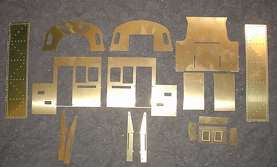

Die BR 71 hat das gleiche Führerhaus wie die 81 ger und ich hab da noch ein paar CNC gefräste Blechteile in der Spur 1 Schublade liegen siehe Bild
Preis bitte per PN nachfragen .
Weitere teile wie Dampfdome usw. sind auch noch vorhanden .
