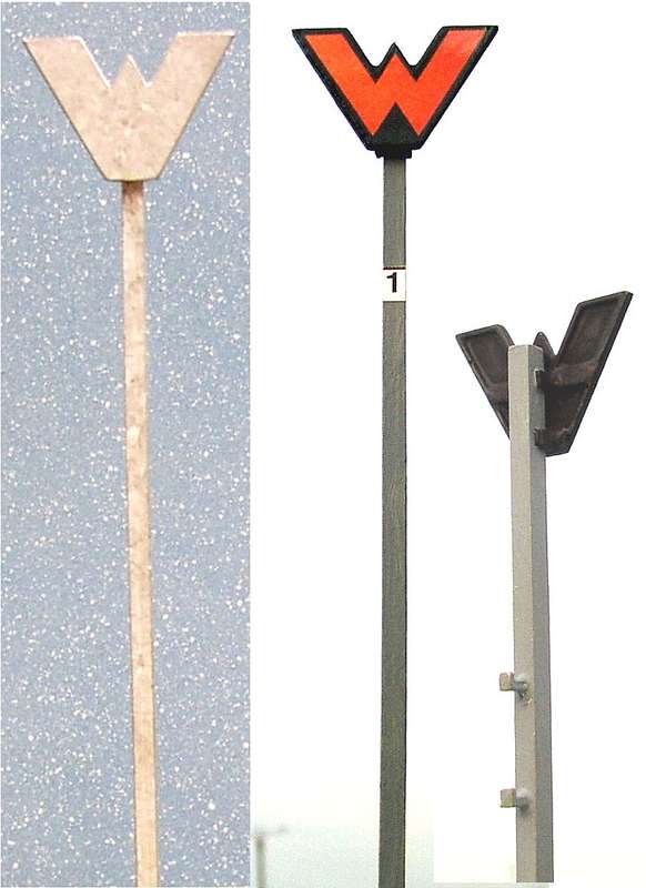

so, das Teil ist fertig. Modell natürlich komplett aus Weißmetall.
Wartesignal_Ra11 (RailroadSheppard)
Gute Weiterfahrt wünscht Rainer
