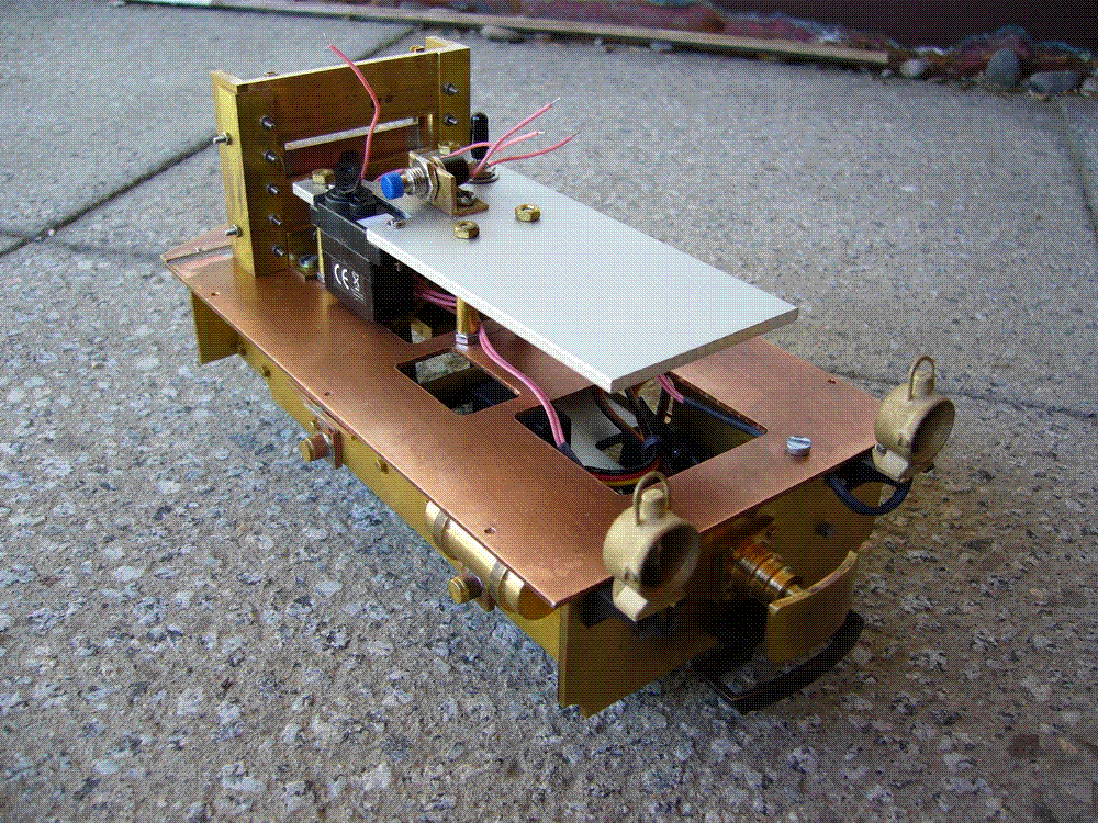

Liebes Forum,
im letzten halben Jahr hatte ich aus beruflichen Gründen sehr wenig Zeit zum Basteln, und einige angefangene Projekte wie der Kohlekessel oder die Dampfbremse liegen immer noch auf Eis. Zur Zeit ist mir auch weniger nach Experimentieren, sondern eher nach entspanntem Bauen zu Mute.
Aus diesem Grund habe ich mit der Konstruktion eines Tenders für meine Dampfloks angefangen. Ein direktes Vorbild gibt es nicht, bei einem Tender ist das für mich auch nicht so wichtig. Der Tender ist aus Messing, Kupfer, Alu und Edelstahl aufgebaut und dient zur Aufnahme der Fernsteueranlage.
Zusätzlich ist noch eine Bremsanlage eingebaut, die sowohl mittels Servo als auch über ein Handrad angesteuert werden kann. Die elektrische Verbindung zur Lok erfolgt über ein achtpoliges Netzwerkkabel, was ausreichend ist für die Versorgung von vier Servos und der Lokbeleuchtung. Das zweite Servo im Tender (auf der Alu-Leiste) ist zum Einschalten der Lokbeleuchtung, vielleicht kann der eine oder andere ja diese Idee ebenfalls umsetzten, es ist auf jeden Fall eine sehr günstige und einfache Möglichkeit, einen Stromkreis per Fernsteuerung zu steuern.
Der Aufbau ist gerade im Bau, Bilder davon gibt’s später.
Viele Grüße,
Richard.

Schon mal ein paar Bilder....

Jetzt muss ich mal Fragen, zur RC Technik... da Du ne Western Verbeingung benutzt.
Hast Du nur Masse zusammen gelegt oder geht das auch mit + ?
Gruß Alex

Hallo Alex,
Du kannst + und - jeweils zusammenlegen, nur die gelbe Leitung ist für das Positiossignal des Servos zuständig.
Was hat das mit der Western-Verbindung zu tun?
Viele Grüße, Richard.

Beitrag von Dampfer »
Wenig Pins.... und das heißt möglichst viel zusammen fassen...
An das + habe ich mich nicht getraut. Läuft also Störungsfrei... :?: :!: :?:
Ich werde vermutlich Flache Stecker verwenden, die nicht weit aufbauen.. Die Westenrlösung ist aber ideal... sollte nur noch kleiner in der Ausführung geben...
Gruß Alex

Ich hab das mit 2 Servos probiert, und es hat funktioniert. Deshalb gehe ich davon aus, dass das auch bei drei oder vier hinhaut.
Aber auch sonst: 8 pins reichen für genau 3 Servos + Licht, wenn man + nicht zusammenlegt. Das sollte auch reichen.
In der Lok gibts zu steuern:
- Dampfhahn
- Umsteuerung
- Bremse (falls vorhanden; falls Dampfbremse, kann man das mit der Pfeife
kombinieren)
- Pfeife
was sonst noch? Mit drei Servos kommt man also auch hin zur Not:-)
