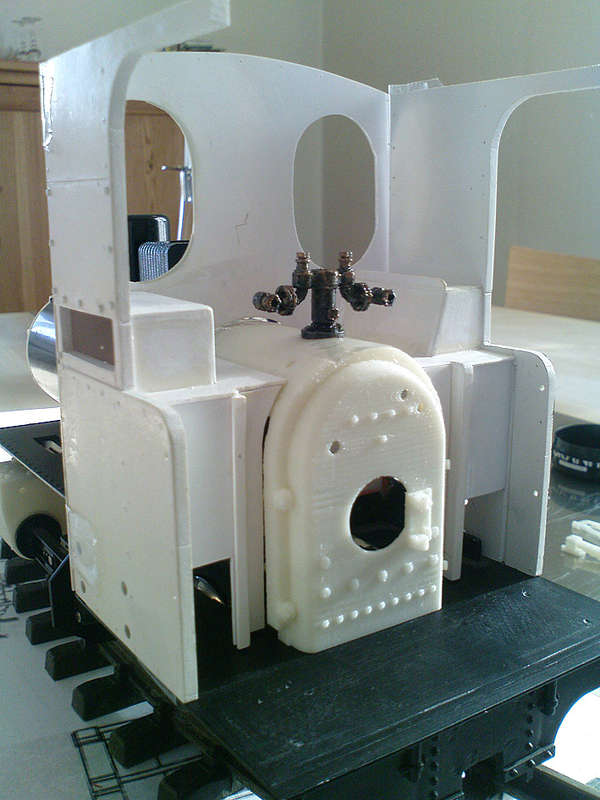

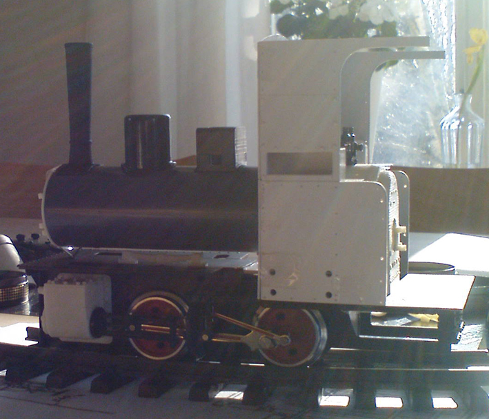

Status april uber mein konvertierung von Stainz zu O&K. Ich habe viele teilen im "3D printing" produziert, im meiner galleri sind mehr fotos. Jets haben wir winter und schnee!

Nachteil ist, das sieht man auch auf den Bildern, daß die Oberfläche, wenn man beispielsweise damit ein Urmodell erzeugen will, erhebliche Nacharbeit erfordern.
Wir bei uns in der Firma nutzen das Verfahren für Design-Ansichten, Abstriche wie gesagt (bei der heutigen Auflösung) muß man bei der Oberflächenqualität machen.
Die oberfläche behandlung sind nicht schwer, glasstrahlung macht flächen sehr gut, oder mit fein (240) papier "wet or dry" polieren. Die detailen am bildern sind direkt from maschin. Die "dampf hause" habt Ich mit grungfarbe und dann 240 papier "poliert", dann svartz farbe zu den resultat kontrolliren, fur mich sehr gut.
Unsere maschin ist ein DIMENSION ELITE, mit ABSplus material. 0,17mm im jedem lager sind fur unsere normaler anvendung genug(design modellen). Die maschin kann also 0,25 mm lager machen, sneller und im vielen falle ganz genug. Mein erfahrung sofort ist das die modellen nicht sehr teuer ist, urmodellen "handmade" und silicon und ureol kostet immer geld und zeit. Ich sehen disen technik zum ein komplement zu die handarbeit!
