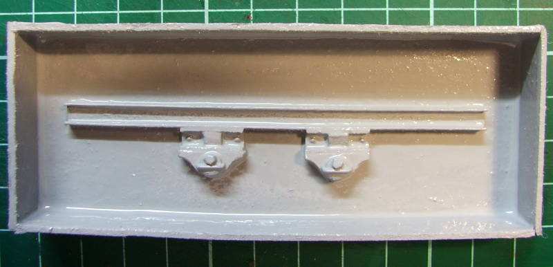

Man soll ja positiv denken und aus diesem Grund habe ich mal einen Stapel
Ziegel nach den Bildern am Computer nachgebaut und schnell festgestellt,
dass die Wagen wirklich zu groß sind. Da aber alle Teile schon gegossen waren,
die Ziegel meiner Gebäude auch zu groß sind und ich das nicht ganz so
verbissen sehe, habe ich kurzerhand die Ziegelstapel so lange vergrößert,
bis sie in die Wagen passen :D
Steinewagen_03_klein (Regalbahner)

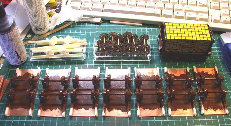

Jezt stand der Serienfertigung nichts mehr im Wege.
Steinewagen_04_klein (Regalbahner)

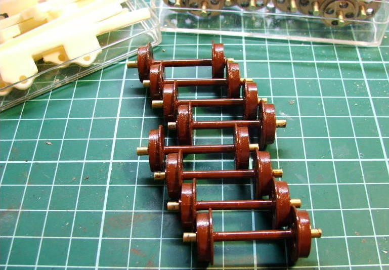

Naja nicht ganz, meine Räder waren nach sechs Wagen alle.
Also habe ich eine ganze Menge meiner gelaserten Sperrholzräder zusammengeklebt.
Steinewagen_05_klein (Regalbahner)

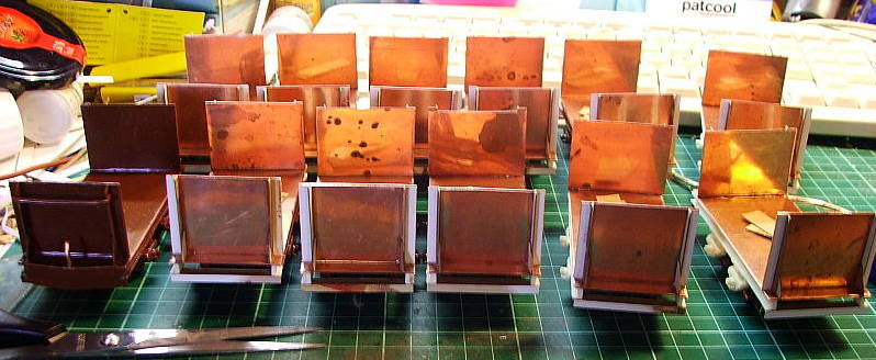

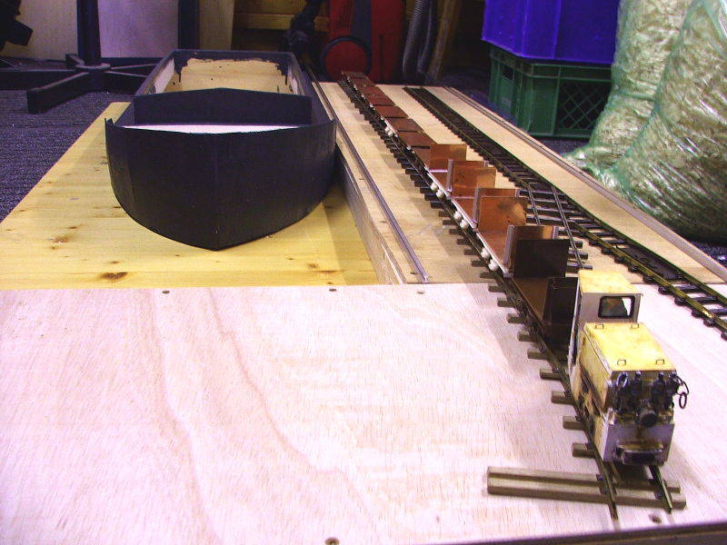

Und nun die erste Stellprobe eines 12 halbfertige Wagen Zugs
in einem halbfertigen halben Hafen neben meinem halbfertigen halben Binnenschiff :roll: :irre:
Steinewagen_06_klein (Regalbahner)
Hier haben sie schon mal die Stirnwände.
Inzwischen sind sie bis auf die Farbe fertig.

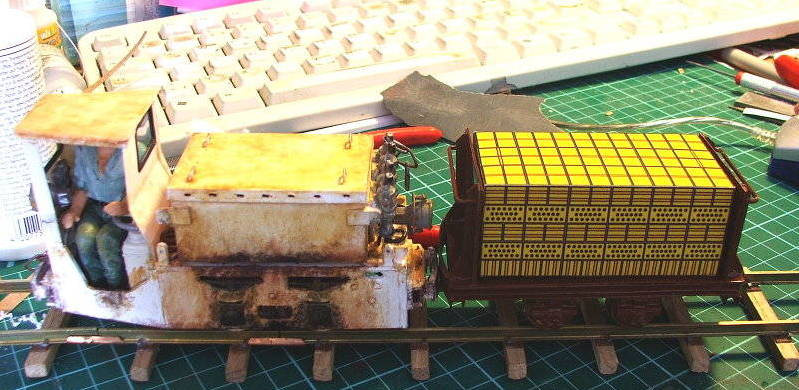

Die erste Probefahrt mit der EL9 hat ergeben, dass sie spätesten beim 9. Wagen schlapp macht :cry:
Aus diesem Grund habe ich in die letzten freien Millimeter der Lok noch eine
ganze Menge Blei geklebt und jetzt schafft sie es gerade so :D

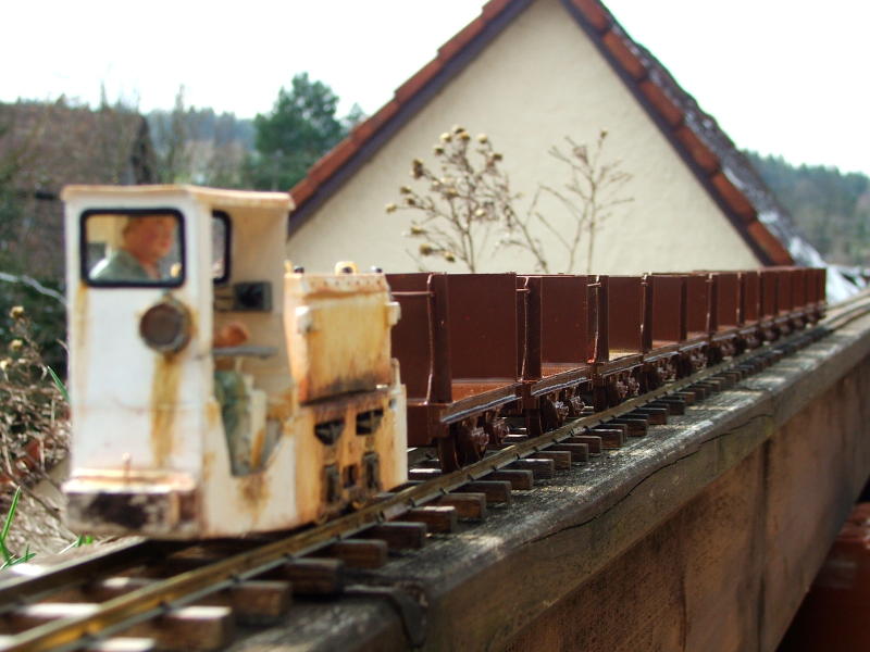

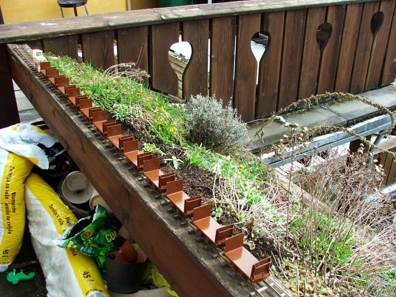

ich habe heute einige Sonnenstrahlen dazu nutzen können,
einige schnelle Bilder des Zuges auf meinem Balkongeländer zu schießen.
Schnell weil es saukalt war :abgelehnt:
Steinewagen_10_klein (Regalbahner)
Scheinbar bin ich kein besonders begabter Fotofierer,
denn die Lok habe ich mal wieder nicht scharf bekommen
aber es geht hier ja um die Wagen :wink:
Steinewagen_14_klein (Regalbahner)
Hier kann man mal die Ausmaße des Zuges sehen.
Farblich muss da natürlich noch einiges dran gemacht werden.

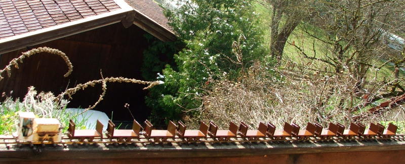

Steinewagen_16_klein (Regalbahner)
Das kleine Lökli hat damit mächtig zu tun
aber dass es funktioniert kann man hier sehen :D
Wenn ich mir noch mal die nicht ganz so leichtgängigen Achsen vornehme
sollte es schon klappen. Ansonsten wird er Zug halt etwas kürzer :D
