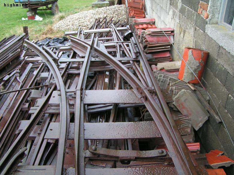

Hallo Sandbahner,
Sandbahner hat geschrieben:Feldbahnweichen mit Bogen nach dem Herzstück soll es gegeben haben, der Fotobeweis fehlt aber bis jetzt.
in den Untiefen der BBF-Fotogalerie gefunden:
Bild aus der Galerie von highmichl
Bei dieser 600mm-Feldbahnweiche ist das Herzstück entsprechend gebogen.
Es gibt also nichts, was es nicht gibt. :wink:

Bremsklotz
Beiträge: 475
Re: Feldbahn Weichenbau Spurweite 26,7mm
Beitrag von Bremsklotz »
Hallo Tobi,
das ist wirklich eine Aufnahme, die es in sich hat ! Ich hätte nicht gedacht, daß es Weichen auf plattem Blech gibt. Aber vielleicht lagen die nicht auf der Erde, sondern waren auf besserem Grund ?
Werde das Bild gleich in meiner lokalen Sammlung verschwinden lassen ... :D :D
Hans-Peter
PS: Oh, habe auch das Wasserzeichen übersehen. Also Dank an Michel für die Aufnahme, und Tobi für's Einstellen.

Beiträge: 725
Wohnort: Rosenheim
Beitrag von highmichl »
Bremsklotz hat geschrieben:Hallo Tobi,
Hans-Peter
1. Michl schreibt man in meinem Fall immer ohne 'e`zwischen h und l (mußte mal gesagt werden)
2. Zu dem Foto:
Das Gleismaterial auf dem Bild gehört 'Jenbacher' und ich glaube das diese Weiche aus dem Bergbau stammt, lasse mich aber gern eines besseren belehren. Was man auf dem Foto ein wenig erkennen kann: unten drunter liegt noch eine Heeres-Feldbahnweiche in 3 Teilen.
Ansonsten : Meine bisher gebauten Weichen orientieren sich am Vorbild, bilden dieses aber nicht sklavisch nach. Ob da nun eine Platte ist oder nicht und ob man die nun unbedingt haben muß bleibt doch letztlich jedem selber überlassen. Wenn ich mir ein Feldbahn-Modul anschaue muß der Gesamteindruck überzeugend sein.
Servus
Gruß Michl

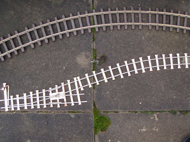

Sandbahner
Beiträge: 759
Wohnort: Bayern, Tegernsee
Beitrag von Sandbahner »
wie im Beitrag zur Bogenweiche schon erwähnt, beträgt der minimale Radius auf den Streckengleisen 800mm.
Dafür waren außer der Bogenweiche noch weitere Weichen nötig:
Rechtsweiche, Radius 800mm, Abzweig 8,1°
Zur Stabilisierung des Herzstückes wurde selbiges auf ein Messingblch gelötet
3 auf einen Streich ( die 4. ist noch in Arbeit)
Die Schienen wurden mittels Schienenplatten von Weinert und Tackernägeln auf den Schwellen befestigt
MfG
Sandbahner

irgendwie war ich das Nageln der Schienen satt, und habe mich daher beim Vorbild umgesehen. Herausgekommen sind 'Stahl'schwellen:
26_7mm-Weiche_mit_Stahlschwellen (Gleisbauer)
Die Schwellen habe ich auf der Kantbank aus 0,3er Messingblech selbst gebogen und unter die Weiche mit 800 mm Radius gelötet. Etwas Gleis ist auch schon fertig und liegt gerade auf dem Balkon, damit die Natur das Altern für mich erledigt...
Feldbahnweiche_mit_800_mm_Radius (Gleisbauer)
im Hintergrund Nürnberger Gleis mit R3
MfG Christoph
