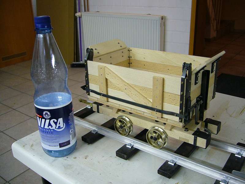

Hallo Gerd,
auf besonderen Wunsch ein Bild mit Wasserflasche (1 Liter) und noch ein paar Maße des Holzkastenkippers:
Länge = 294mm
Breite = 175mm
Höhe = 195mm (über SOK)
Holzkastenkipper_13 (Fuchs301)

Re: Holzkastenkipper in 1:8
Wow... so klein hätte ich mir dir gar nicht vorgestellt.. in meine paßt nen ganzer Wasserkasten rein.
Danke für die Mühe die ich dir bereitet habe ;-)
Gerd
Beiträge: 2349
Hi zusammen,
in der Tat, der Größenvergleich ist sehr hilfreich. Ich hätte das Ding auch größer erwartet. :oops: :oops:
Umso mehr zeigt das aber, mit welcher Liebe hier an den Details gearbeitet wurde. :gut:
Sag´ mal, diese genialen Räder. Sind die Zukauf-Ware oder selbstgestrickt :?:
(sorry, keine Ahnung von dieser Baugröße :oops: )
Grüße vom St :frog: ffel
Hiho Stoffel!
Fuchs 301 (Seite 1 des Threads) hat geschrieben:Die Gußräder hat der Buntbahner Sven Frank anfertigen lassen.
Ich konnte mich noch dunkel dran erinnern, zumal mir Sven in Stromberg davon erzählt hatte. Irgendwo in den Tiefen des BBF gibt es da auch einen Fred dazu, aber ich bin zu faul zum Suchen ;-) .

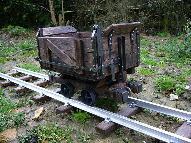

Fuchs301
Beiträge: 227
Wohnort: Nähe Braunschweig
Beitrag von Fuchs301 »
nach eine Behandlung mit CLOU-Holzbeize (Nußbaum) und geringen Mengen schwarzer PLAKA-Farbe ist der Kipper nun nicht mehr "fabrikneu". Die Gußräder habe ich jeweils ca. 10min in Fohrmann-Messingbeize gelegt. Die weitere Alterung erfolgt nachdem ich die provisorischen Messing-Muttern ausgetauscht habe...
Das Foto habe ich diesmal bei Tageslicht gemacht (wegen der realistischeren Farbwiedergabe).
Holzkastenkipper_14 (Fuchs301)
Übrigens:
Die Spurweite ist 3,5 Zoll (89mm). Die Feldbahnspur 600mm ist in 1:8 ja eigentlich 75mm. Da ich aber keine "neue" Spurweite erfinden wollte,
habe ich mich dann für 89mm entschieden. Im Original sind das dann wieder ca. 700mm - auch diese Spurweite war bei den Feldbahnen durchaus
gebräuchlich. Der Nebeneffekt dieser "Spurweitenvergrößerung" ist auch, dass die Loren beim Abkippen etwas sicherer auf der Schiene stehen
(es "ruckt" schon ganz nett, wenn die Loren abkippen).

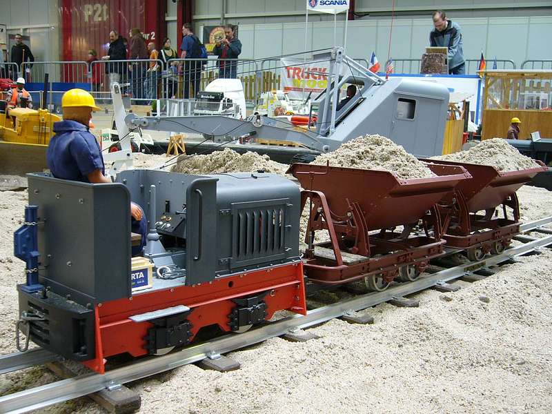

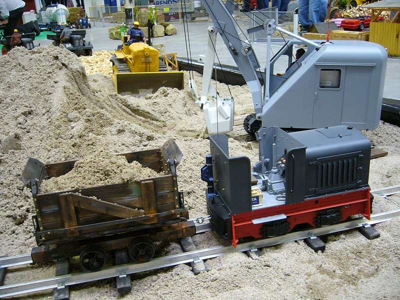

hier noch zwei Bilder aus Sinsheim:
Sinsheim2008_1 (Fuchs301)
Beim Holzkastenkipper hat sich gezeigt, dass ich zu genau gearbeitet habe: Die Feuchtigkeit des Sandes hat dafür gesorgt, dass sich der Kasten verzieht und die Klappe klemmt. Mit einer Feile habe ich dann nachgeholfen und den Freigang vergrößert.
Da zeigt sich der Vorteil der Blechlore...
Sinsheim2008_2 (Fuchs301)
Christian

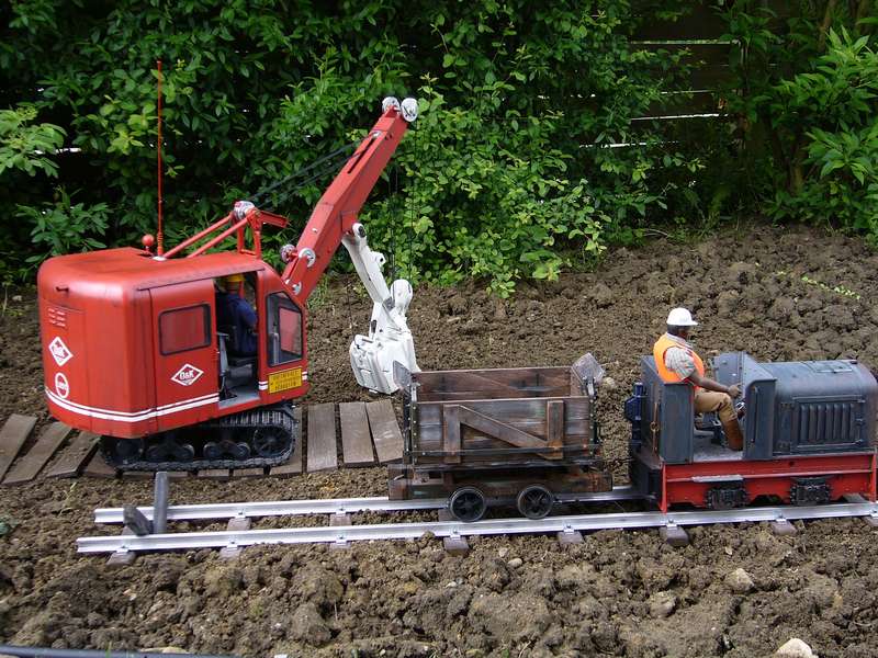

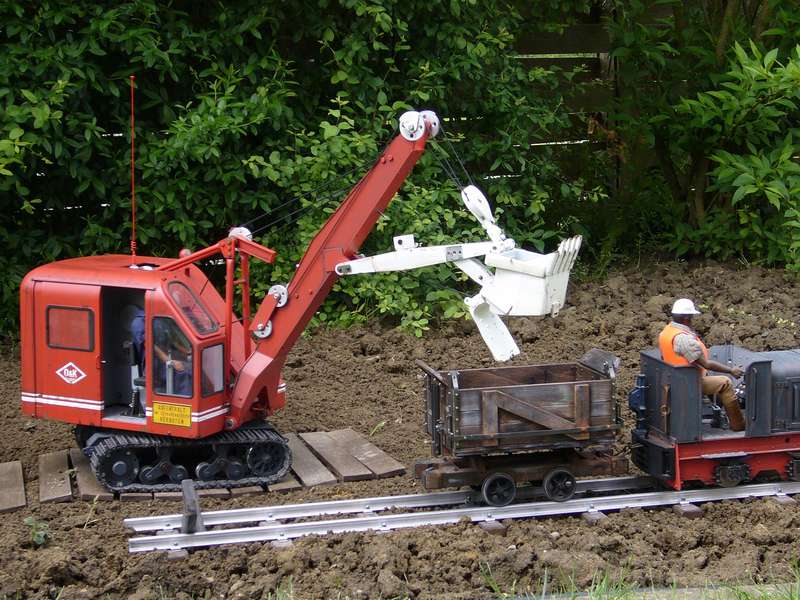

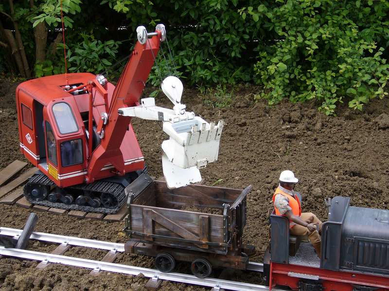

Hallo Feldbahner,
um diesen Beitrag abzuschliessen noch ein paar Bilder des Kippers zusammen mit dem fertigen Bagger:
Holzkastenkipper_15 (Fuchs301)
Holzkastenkipper_16 (Fuchs301)
Holzkastenkipper_17 (Fuchs301)
Christian
