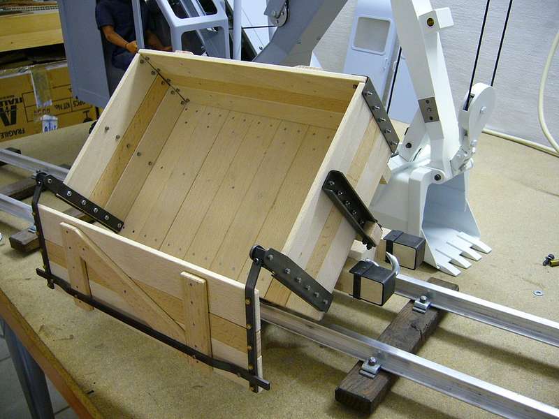

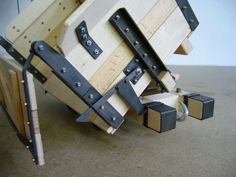

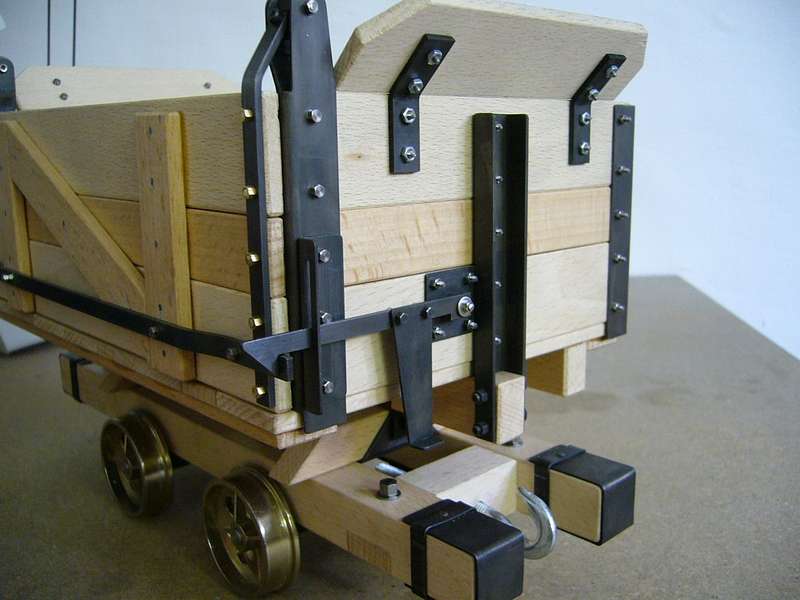

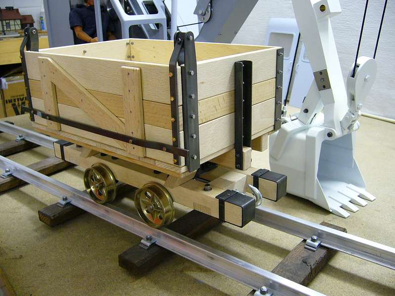

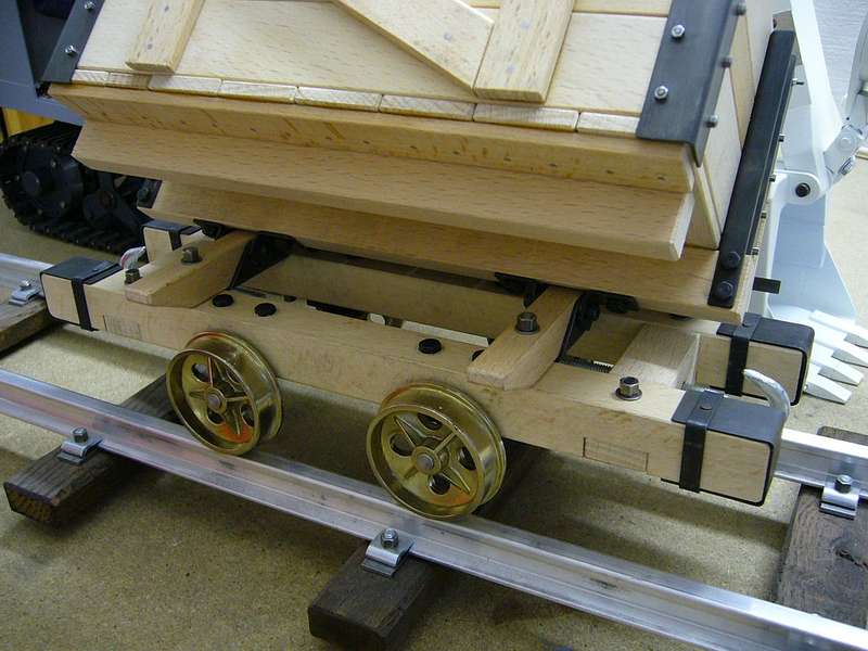

ich möchte Euch heute ein paar Bilder von meiner aktuelle "Baustelle" zeigen: ein Holzkastenkipper in 1:8.
Der Rahmen besteht aus Buchenleisten 20x20 , der Kasten wurde aus Buchenleisten 5x20 und 5x30 zusammengesetzt. Die Beschläge sind aus 1,5mm bzw. 1mm Stahlblech und wurden schwarz bebeizt. Die Räder hat mir der Buntbahner Sven gießen lassen.
Der Baufortschritt ist erstmal ins stocken geraten, weil mir die M2-Schrauben ausgegangen sind (ich muß in Sinsheim erstmal meine Vorräte auffüllen).
Es fehlen noch die Verriegelung der Klappe und die Verriegelung des Kastens am Rahmen. Danach sollen die Holzteile noch gebeizt werden. Auch müssen die Radlaufflächen noch übergedreht werden.
Die Alterung wird dann durch die Benutzung (mit Kies bzw. Mutterboden) erfolgen.
Der Bagger im Hintergrund ist auch noch "fabrikneu", der muß auf der Messe in Sinsheim noch seine Bewährungsprobe absolvieren...

Bin sehr beeindruckt von deinem Kipper, habe bereits einen in 1:2 gebaut ;)
Wie wird der Kipper gegen selbsttätiges Kippen verriegelt?

wie ich die Kastenverriegelung ausführe, steht noch nicht fest. Natürlich kenne ich auch die Variante an Deinem Kipper :D :D . Bei meinen (Blech-) Kipploren ist der Entriegelungshebel nach unten verlängert und an der Abkippstelle ist zwischen den Schienen ein zusätzliches Profil auf die Schwellen geschraubt, welches die Mulde dann entriegelt. Diese Prinzip möchte ich wieder verfolgen...

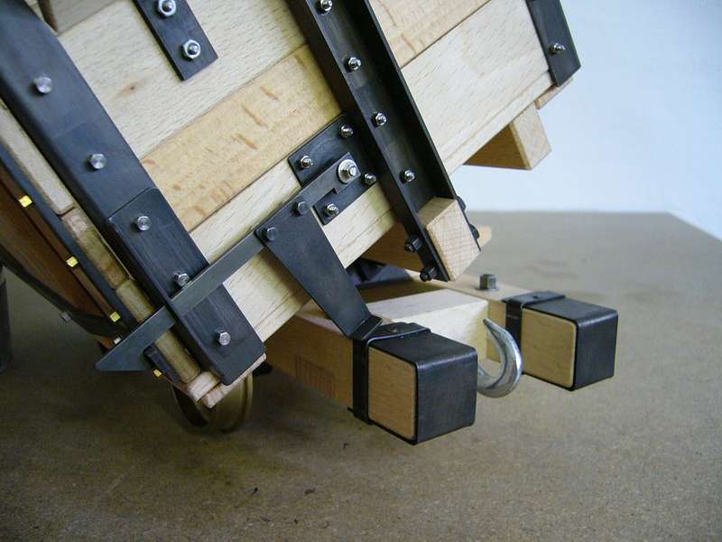

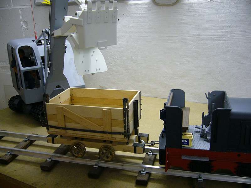

inzwischen ist auch die Klappenverriegelung fertig. Die Klappe wird "automatisch" entriegelt, sobald der Kasten kippt...
(Die Schrauben und Muttern müssen teilweise noch ausgetauscht werden)
