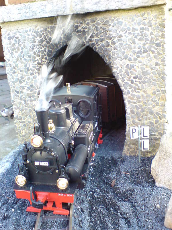

Was ist denn realistischer, Farbe oder echter Mutterboden und Kies? :lol:
Ein bischen Öl dazu und gut ist. Rosten tut er von allein :biggrin:
Ich habe heute ein Tunnelportal unserer Außenanlage gealtert. Ganz einfach mit einer Kerze und ein bischen Laub. Sieht super aus. Nichts ist so realistisch wie die Wirklichkeit!
Februar 2008 (timme)
Gruß, Tim

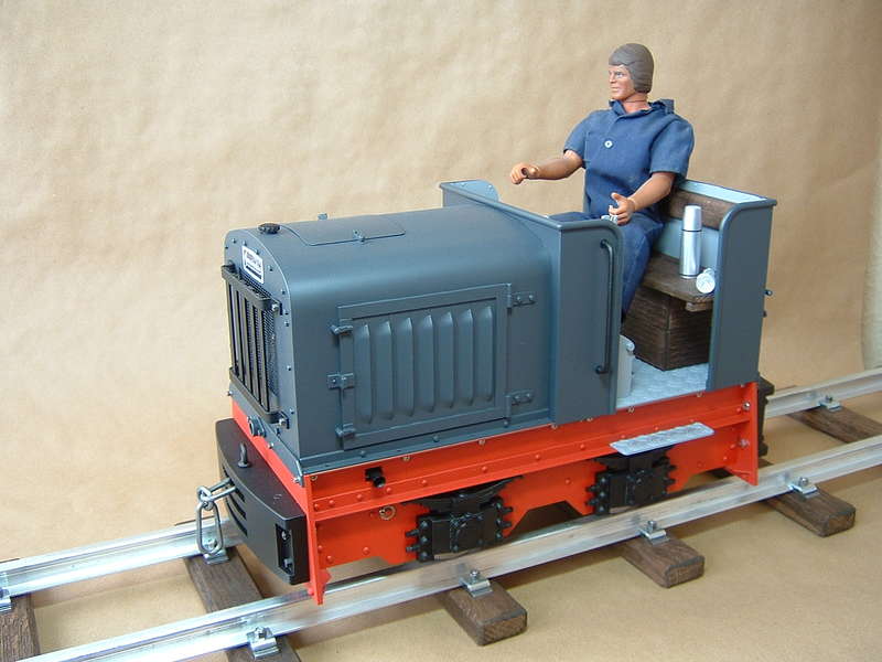

gestern hatte ich die Gelegenheit die Gmeinder fotos/data/7666/3429Gm_050226_1.JPG in 1:8 in Natura zu bewundern. Christian, da hast Du wirklich ein wunderbares Modell gebaut. Besonders Deine handwerklich saubere Konstruktion und Bauausführung haben mich begeistert :!:
Zumal die Teile nicht auf der CNC-Fräse, sondern mit der Hand ausgesägt wurden!
Bei meinem Umstieg von Spur0 zu IIf musste ich mich erst einmal an die "riesigen" Dimensionen gewöhnen - als aber die Gmeinder mit ihren 8kg-Lebendgewicht neben den 1:22,5 Modellen stand, kam es mir vor, wie zuvor mit HO zu 0 und 0 zu IIf. Der kleinere Maßstab wirkt auf einmal noch viel, viel kleiner.
Und dann das Geräusch, als die Lok über ein paar Sandkörner auf dem Gleis fuhr..., das Knirschen hörte sich schon verblüffend echt an!
So ein großer Maßstab hat schon etwas - da könnte ich doch fast schwach werden :roll:
Bitte berichte weiter über Deine Modelle, vielleicht hast Du ja auch noch ein paar Fotos während der einzelnen Bauphasen, die uns zeigen könntest?

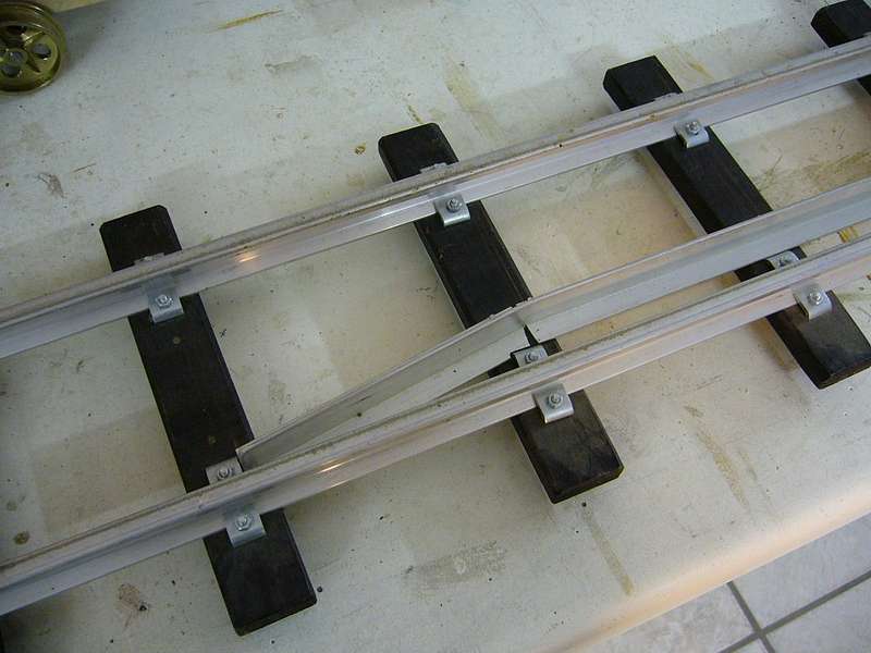

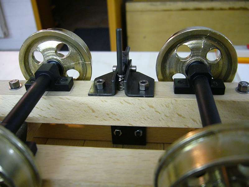

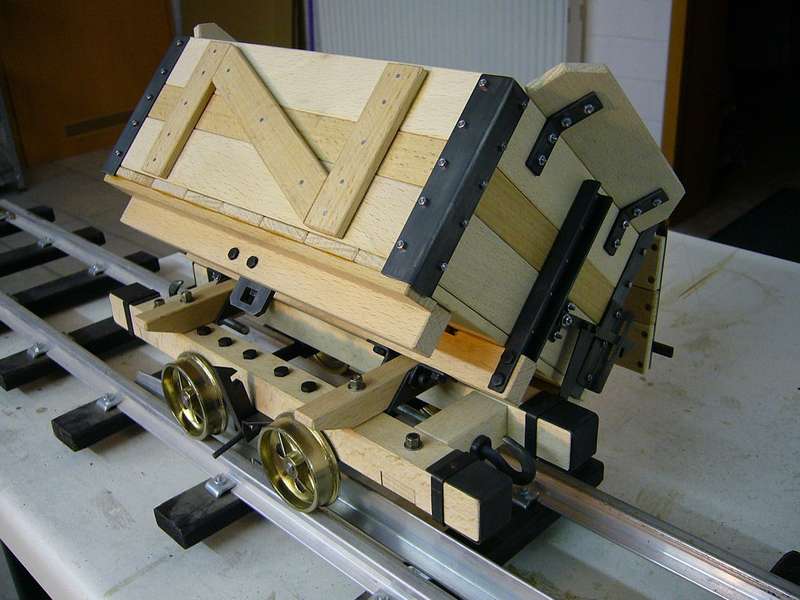

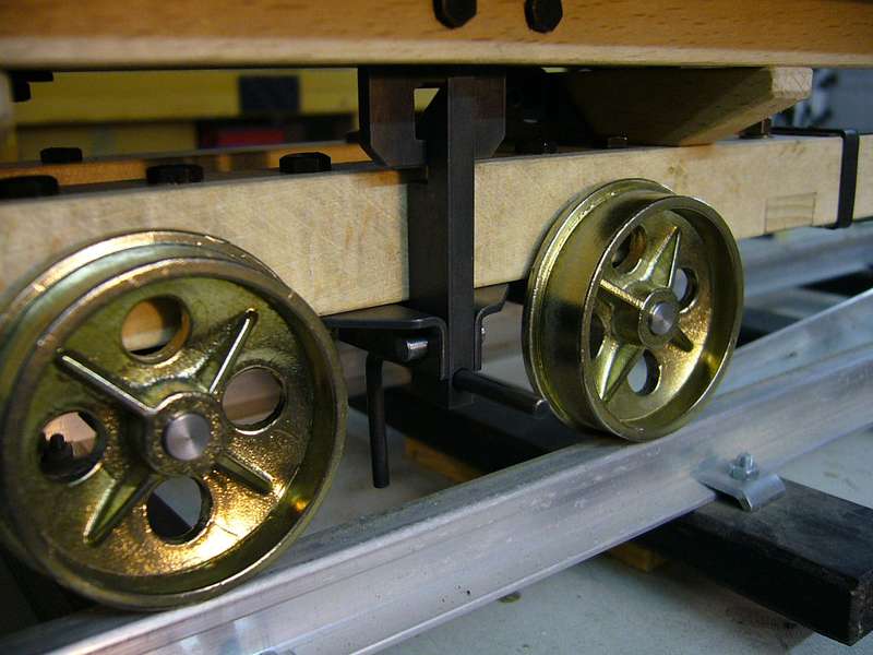

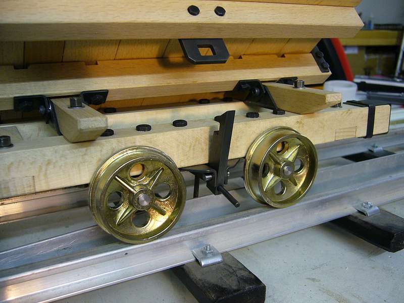

nun ist auch die Kastenverriegelung fertig:
Holzkastenkipper_8 (Fuchs301)
An der Abkippstelle ist zwischen den Gleisen ein Winkelprofil auf den Schwellen angebracht, mit dem beim Überfahren das Abkippen ausgelöst wird.
Holzkastenkipper_9 (Fuchs301)
Holzkastenkipper_10 (Fuchs301)
Holzkastenkipper_11 (Fuchs301)
Eine Druckfeder sorgt dafür, dass die Verriegelung ausserhalb der Kippstelle sicher schliesst.
Holzkastenkipper_12 (Fuchs301)
Übrigens, der Zughaken am Rahmen stammt auch aus dem Baumarkt: dort gibt es Seilspanner in verschiedenen Größen. Bei Max Bahr habe ich eine Ausführung mit M6-Gewinde gefunden, bei dem der Haken scheinbar geschmiedet ist (in anderen Baumärkten habe ich nur Ausführungen aus gebogenem Draht gefunden: sieht nicht so gut aus). Ich habe das M6-Gewinde noch nicht gekürzt, weil ich überlege, innen noch eine Druckfeder einzubauen.
Ansonsten ist die Hardware nun fast fertig und es geht als nächstes an die farbliche Gestaltung...

Deine Kippvorrichtung ist eine interessante Lösung, auf den Bildern sieht es aber so aus, als würde der Bügel bis unterhalb der Schienenoberkante reichen?
Wenn dem so ist, würde er an Weichen auch anschlagen... :?
Gruß Sven
Du hast vollkommen recht. Zur Zeit stört mich das noch nicht, weil ich noch keine Weiche habe (bzw. auf der Messe in Leipzig hatten wir einen Einzungenweiche - da ging es) ... aber ich will das "Abkippprofil" zwischen den Gleisen noch gegen ein höheres austauschen. Danach kann dann der Hebel an den Loren (auch an meinen Blechloren) gekürzt werden.
Christian
