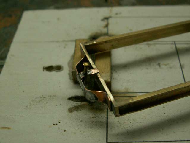

So, jetzt gibts mal wieder Bilder.

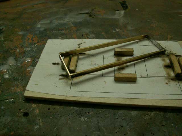

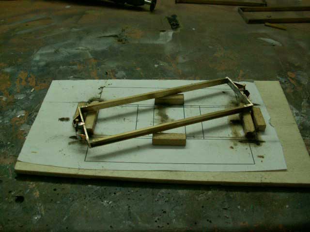

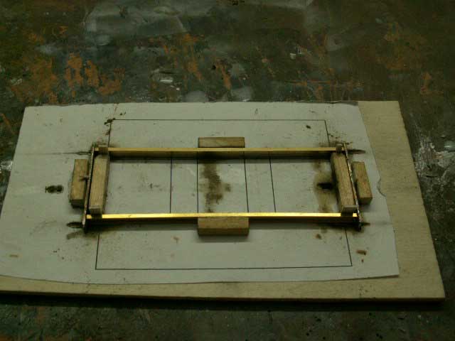

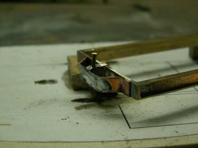

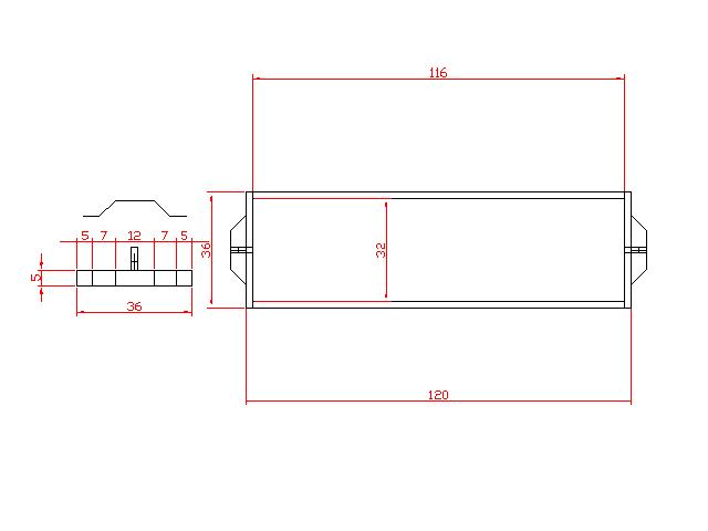

Da ich keine Maße vom Rahmen habe, hab ich mir einfach etwas zusammen gereimt. Der Rahmen besteht aus 5x2mm U Profilen an den Seiten und 1,5x5mm Profilen an den Stirnseiten. Die "Puffer" bestehen aus 0,3mm Kupferblech.
PICT0802 (derlux)
PICT0805 (derlux)
PICT0806 (derlux)
PICT0807 (derlux)
PICT0808 (derlux)
Um den Rahmen einfach Löten zu können habe ich mir eine einfache Schablone gebaut, in die ich die Profile einspannen und Löten konnte. So hat der Rahmen innen 32mm Breit, was genug Platz für die Achsen lässt.
