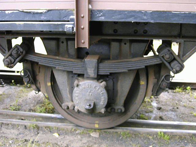

Ich baue gerade einen Tankwagen nach LGB Vorbild.
Das klappt auch soweit ganz gut,habe nur ein Problem mit den Drehgestellen. :?:
Die Frage ist wie ihr damit umgeht ,baut ihr diese selber oder benutzt ihr Orginale?
Habe den Oberbau inklusive Fahrzeugrahmen fast fertig und wäre froh
wenn ich einen Tipp für den Bau von Drehgestellen von euch bekommen würde!?
:idea: :idea: :idea:
Die momentanen Drehgestelle sind nur ein Provisorium mit dem ich nicht so richtig Glücklich bin .
Gruß Sören

Danke für deine antwort. Du hast natürlich recht damit das ich mir esteinmal ein
Vorbild suchen sollte . Da ich noch nicht so erfahren bin im Eigenbau habe ich
erstmal einen vorhandenen "ARAL Tankwagen " als Vorbild genommen.
und versuche nun diesen nachzubauen . Es hapert jedoch leider an den Drehgestellen , bin auch nicht sicher ( da es sich nur um eine Achse handelt )ob mann es überhaupt als Drehgestell bezeichnet.
Beidem LGB Wagen sind die achsaufnahmen immer fest am Rahmen und die eigentliche Achse bewegt sich dahinter was, glaube ich auch ,nicht ganz real ist.
Habe ein Bildangehängtdas meinen Vorstellungen entspricht ist allerdings von einem Regelspurwagen.
Re: Drehgestelle
Hallo Sören!
Du kannst Dich ja spaßeshalber 'mal ab hier durchlesen: http://www.themt.de/mr-0300-49.htm . Da dürften viele Deiner Fragen beantwortet werden.
Hier: http://www.themt.de/mr-0321-49.htm wird dann auch der Selbstbau von Federpaketen, Achslagern und Achslager-Halteblechen beschrieben.
Viel Spaß beim Ausprobieren -
Der Kieler
