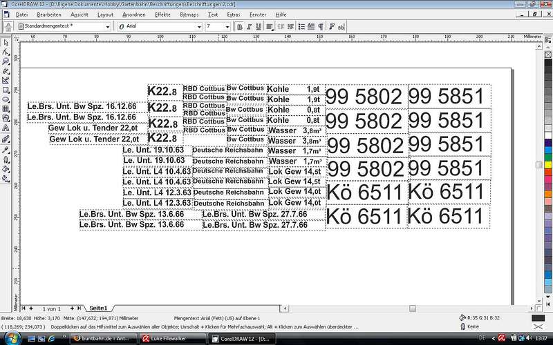

Wie auch immer. Ich fahre jetzt zum Stempel-Mann und lasse die Beschriftungen plotten.
Gruß, Tim
Beschriftungen, Erster Versuch (timme)
leider noch nicht in der richtigen Schriftart
EDIT: Bild nach versehntlichem Löschen wieder eingefügt

Die Beschriftungen auf Deinem screenshot zeigen als gewählten Schriftfont Arial. Diesen font gibt es erst seit 1989/90.
Aber möglicherweise wusstest Du das ja auch und hast gleich den Richtigen zum "Stempel-Mann" getragen.

Im übrigen stimme ich Andreas zu, das Deine Schriftart nicht für DR passt :zustimm:

Das mit der Beschriftung habe ich gerade geändert. Der Copyshop in dem ich war, konnte leider nicht weiß drucken. Also noch mal Glück gehabt, nichts falsch gemacht.
Ich habe jetzt hoffentlich die richtige Schriftart (nach DIN 1451).
Leider bekomme ich die Verknüpfung von Andreas nicht geöffnet. Was steht den in dem Link?
Das man auch dieses kurze Blech auf dem der Luftbehälter steht Umlauf nennt, wußte ich nicht. Ich dachte man nennt das Umlaufblech deswegen so, weil es um die Lok läuft. Wieder was gelernt!
Das Buch, aus dem ich die Informationen zur Spreewaldbahn habe, zeigt die Loks wie sie Ende der 60'er Jahre waren, also schon mit Druckluftbremse.
Gruß, Tim
EDIT: Habe jetzt verstanden, was das für ein link von Andreas war. Ging also doch, habe es nur nicht sofort verstanden und selber die richtige Schrift gesucht. Besten Dank dafür!

Es handelt sich um eine ZIP-Datei mit vier Varianten des True-Type-Fonts DIN 1451, was willst du mehr, mein Sohn ? :D :D

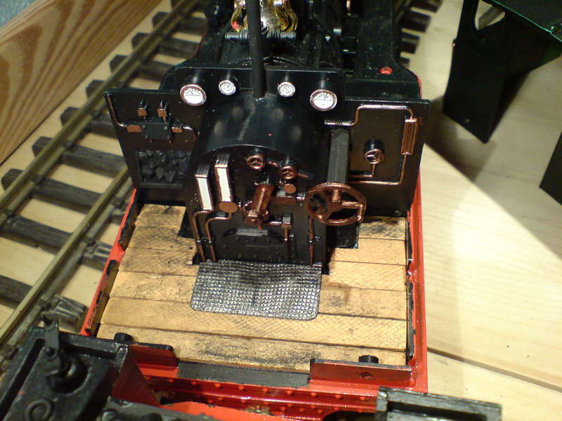

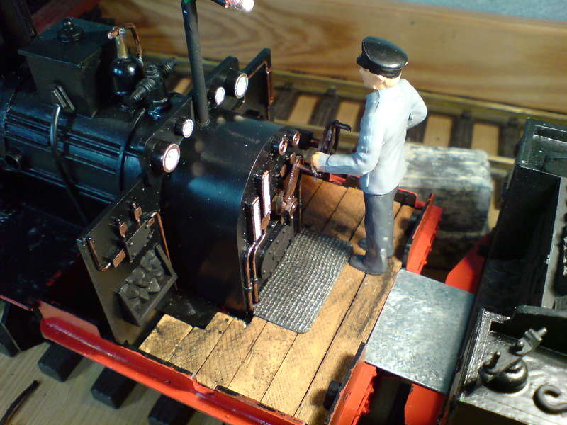

So ..., dann möchte ich noch sagen, daß ich angefangen habe, die Lok umzubauen. Und zwar bevor ich die Beschriftung anbringen werde. :D
Vielen Dank für die kritischen Komentare! Ich hätte mich wirklich fast mit der Optik zufrieden gegeben und das obwohl das Basteln ja das ist, was mir bei der Modellbahn am meisten Spaß macht.
Hier mal zwei Photos von dem was ich heute Nachmittag gemacht habe (dazu angeregt haben mich die Photos von Leos Lok).
Der Übergang zum Tender ist noch nicht fertig. Er muß noch befestigt werden und soll, so wie das Blech vor der Feuerbüchse, eine geriffelte Optik bekommen

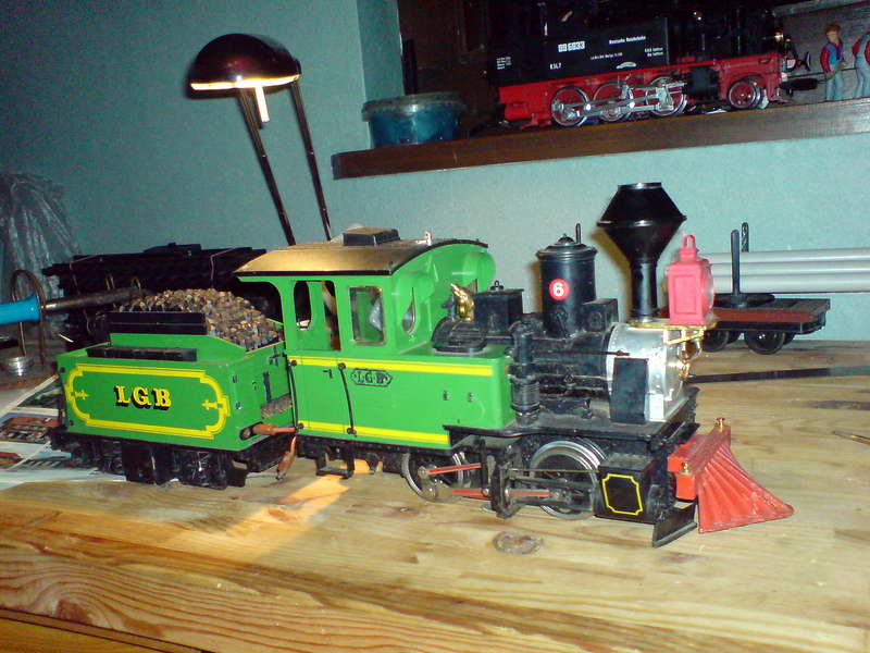

Hier mal der Ausgangszustand der Lok:
