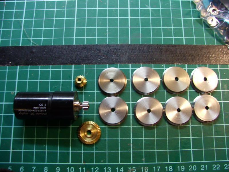

Also habe ich mir Gedanken über den Antrieb gemacht
und als Fido hier (etwas nach unten scrollen) den Getriebemotor empfohlen hatte,
gleich zugeschlagen.
Vorher habe ich auf der kleinen Drehmaschine, die ich mir letztes Jahr geleistet habe,
acht nahezu gleiche Räder zustande gebracht.

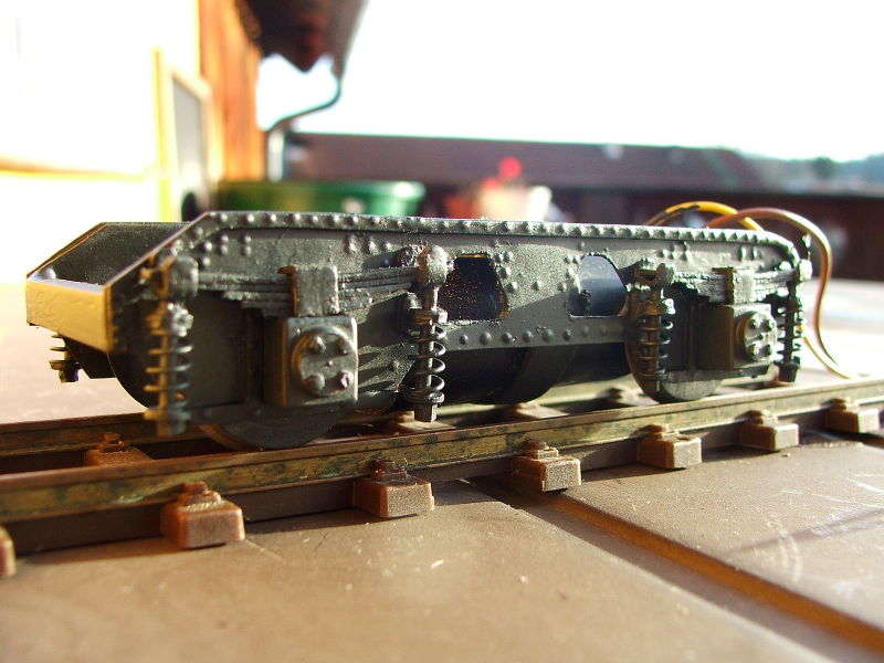

Triebwagen_07 (Regalbahner)
Der Motor ist bärenstark, man kann die Räder mit der Hand nicht festhalten.

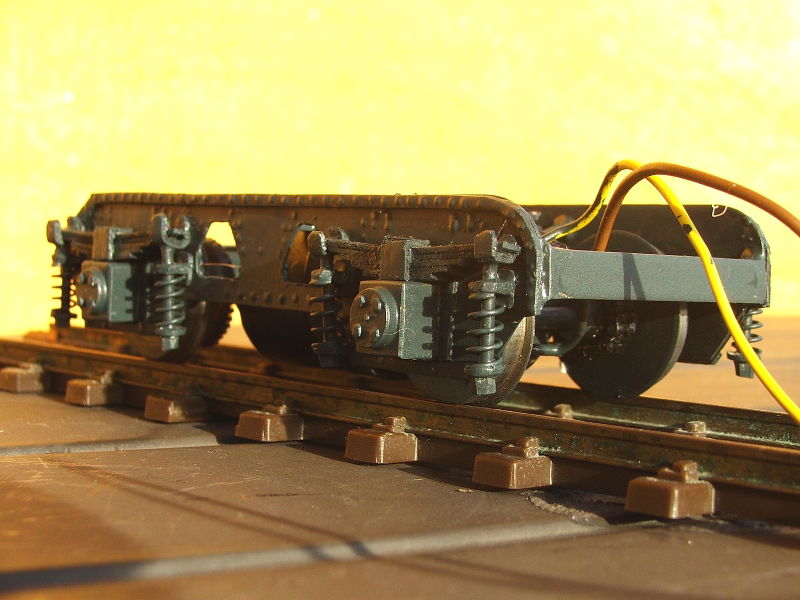

Triebwagen_08 (Regalbahner)
Die Seitenwangen sind Kupferbelch, die Querträger sowie die Achslager sind aus Messing.
Triebwagen_09 (Regalbahner)
Danach wurden die Teile des Bastelbogens aufgeklebt, die Niete mit Window Color
Konturenfarbe aufgebracht und Federn usw. hingebastelt.
Blattfedern Karton und Schraubenfedern Kugelschreiber :D

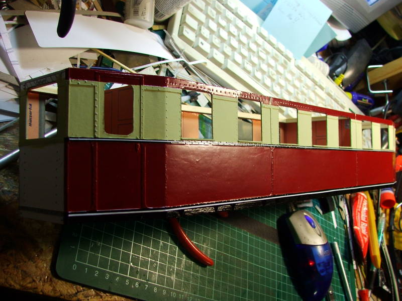

Und nun versuche ich erst mal den Kasten farblich "einzudeutschen",
um ihn dann irgednwie einer 750 mm Privatbahn am Rande der MPSB zuzuorden.

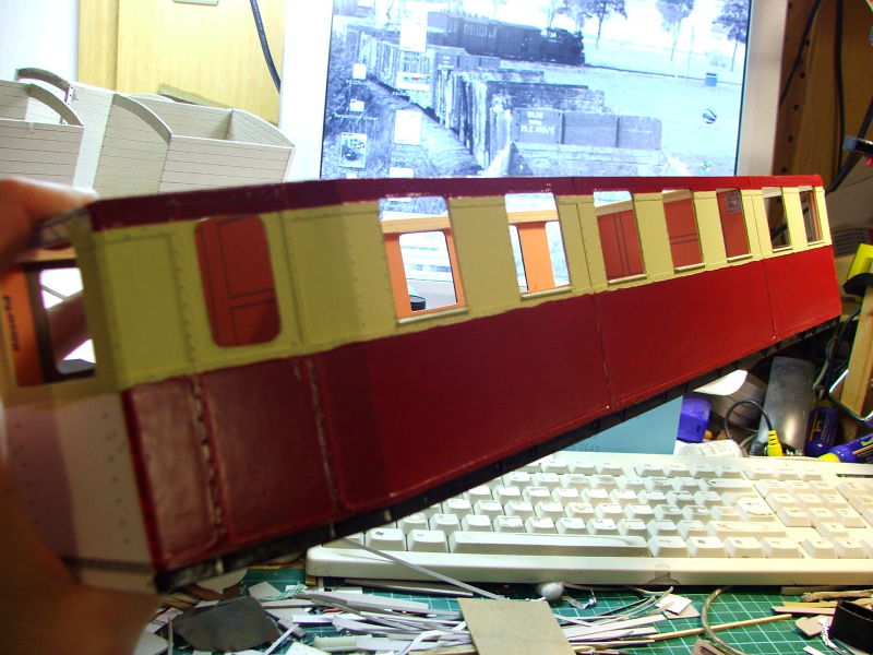

heute Nachmittag bin ich beim malen der schwarzen Streifen fast erstickt :roll:
weil ich die Luft angehalten habe, um nicht zu wackeln :|
Im Gegensatz dazu waren die weissen Streifen ein Kinderspiel.
Sie entstanden aus Rändern von Zweckform Etikettenpapier, welche ich
mit der Schlagschere in dünne Streifen geschnitten habe.
Sie passen sogar zwischen die Nietreihen :D
Triebwagen_11 (Regalbahner)
Ich denke so sieht er schon recht deutsch aus :wink:

Der Wagenkasten ist ürbigens 53,3 cm lang. Einige Kleinigkeiten kommen aber noch dran :roll:
@Chris, so ganz stimmt das ja nicht . Der Kasten ist in Sandwichbauweise gebaut.
Zwischen den Kartonschichten ist sehr dünnes Sperrholz, was man noch mit dem Messer schneiden kann
und einige Holzleisten stabilisieren das Ganze.
Den Kasten hat Christian (Szigligeti Kerti Vasutak) gebaut, bei meinen
größeren Wagen mache ich das inzwischen aber auch so.
Habe ich mir bei den Straßenbahnbauern abgeschaut.
Die Lokomotiv- und Drehgestellrahmen sind aus Kupferblech und Karton.
Das Kupferblech nehme ich weil ich es problemlos schneiden kann
und weil ich davon genug habe :wink:

Du baust ein wirklich sehr schönes Modell.
Besonders Klasse finde ich die leicht unregelmäßigen Seitenwände, die im seidenmatten Glanz wie leicht verbeultes Blech aussehen. Das wirkt sehr vorbildgetreu und die zu glatten Seitenwände der meisten anderen Modelle fallen mir ab jetzt auf :-)
Was ist denn die oberste Schicht für eine Art von Papier bzw. Karton?
Du klebst das vermutlich mit Holzleim auf das Holz?
Beiträge: 4434
Re: Großer Triebwagen auf 32 mm Spur
Hallo Fido,
zuerst habe ich mich geärgert, weil die heutigen Farben zu schnell trocknen
und nicht gscheit verlaufen. Bei mir wird ja gepinselt.
Aber beim zweiten Blick ist mir aufgefallen, dass es doch so viel besser aussieht :wink:
Viel schlimmer ist ein vergessenes Pinselhaar, was man zum Glück auf dem Bild nicht sieht :oops:
Den Kasten hat ja der Christian gebaut, deshalb kann ich nur vemuten.
Die Oberflächen sind mit Sicherheit Fotokarton max. 200 er.
Mit wasserlöslichen Leimen ist das bei Karton so ein Problem, das verzieht sich.
Ich klebe mit UHU hart und auch für Verstärkungen nehme ich
lösungsmittelhaltige Kleber wie UHU Flinke Flasche oder so.
Da hier aber beidseitig geklebt wurde, könnte das mit Holzleim sogar gehen,
vielleicht bis zum auhärten zwischen Büchern pressen.
Man könnte auch mehrere Ausgaben der Gartenbahn nehmen :lol: :lol: :lol:
Muss ich mal probieren.
Genaueres verrät uns Christian hoffentlich selbst :wink:
