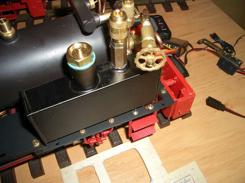

ich habe gerade eine Regner Lok im Bau und den Gastank entsprechend abgeändert.
CIMG4315 (dampf-pinasse)
Gastank Regner LOK
Das Original Ventil benutze ich zum entlüften beim einfüllen.

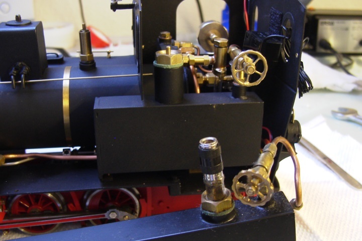

Ich habe noch mal ein Bild gemacht, weil mir die Funktion der kleinen Bohrung einfach noch nicht klar ist.
Bei dem Gastank der hinteren Lok, um die es aktuell geht, ist der Stutzen in den das Ventil eingeschraubt wird genau so lang wie das Ventil selbst. Der Stutzen hat ein durchgehendes Gewinde, die kleine Bohrung hat also keinen Kontakt zum Inneren des Tanks. Anders ist das bei dem vorne abgebildeten Gastank (der ist von meiner Tssd), dort befindet sich die Bohrung praktisch im Tank und das Ventil ragt insgesamt um einiges in den Tank.
gastank (hajo)
