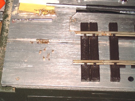

Nach ein paar Tagen Wartezeit sind meine M 1,6 Modellbauschrauben eingetroffen.
M 2 erschien mir als zu groß. Dazu ist der Radreifen auf dem Schraubenkopf (Mutter) aufgestiegen.
Nach dem ich mich mit einigen anderen Durchmessern probiert habe, ist diese Schraubengröße passent. Gebohrt habe ich mit einem 1,8mm Bohrer.
Einziger Nachteil ist, daß die Bohrungen in den Schienenlaschen nur 1,3mm haben. Ich weiß nicht, ob Thomas Engel die Bohrungen größer anlegen kann.
Ich bohre nun alle vorsichtig auf.
Gleisbau 03 (E.G. and W. R.R.)
die Schienenlaschen mit M1,6 Modellbauschrauben

Gleisbau 05 (E.G. and W. R.R.)
die Verschraubung größer
Ich habe nocheinmal ein besseres Foto geschossen. Mit meiner "MEDI.." wird nur jedes 3. Bild, wie es werden soll :hothead: . Dabei dauert das auch noch so lange :smt086 .
