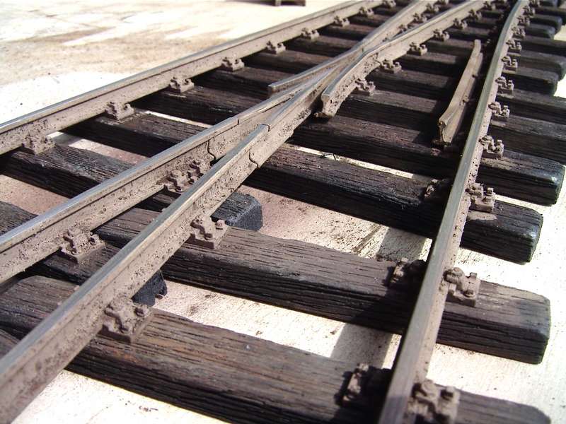

ich habe damals Schienenstühle zusammen mit den Code 250-Schienen bei Stephan Strub erworben. Evtl. vertreibt ja sein Nachfolger ebenfalls welche.
Sie sehen ungefähr so aus:
Klammerspitzenverschlu_2 (Schrauber)
Weiche_nah1 (Schrauber)
Als Laschen habe ich die von Hegob verwendet. (habe aber leider keine Bilder davon... :cry: )
