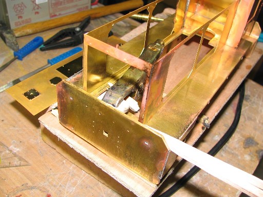

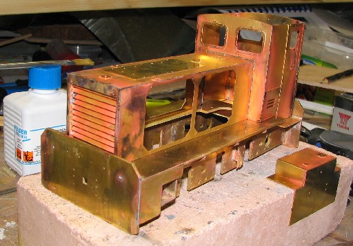

nach den doch recht groben Rahmenteilen, geht es mit den Ätzteilen weiter.
Die erste Herausforderung war, die vom Ätzen leicht gebogenen Teile geradezurichten. Aber auch das ist zu schaffen, und nach dem entgraten kann wieder gelötet werden. Eine Hilfskonstruktion die die Teile in ihrer Position fixiert erleichtert die Angelegenheit beim Führerhaus deutlich. Die Seitenbleche des Motorvorbaus habe ich erst nur leicht am Führerhaus angelötet und die Front fixiert.
So war die Löterei recht gut zu meistern.

Nachdem das Frontblech eingelötet war, habe ich das Oberteil aufgelegt und am Fühererhaus angelötet. Danach die Lok auf den Rücken gelegt und von innen das Oberteil verlötet.

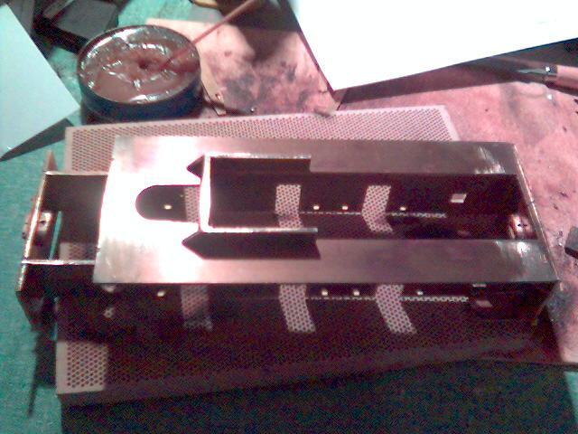

mittlerweile habe ich ja auch schon etwas geschafft, hier der Beweis:
HF130C (Gleisbauer)
Zwischenstand beim Bau der HF 130 C, 05.01.08
Gelötet habe ich mit dem Proxxonbrenner und 0,5er Weichlot (und Lötfett). Bei dem Proxxonbrenner muß eben einen kleinen Moment warten, bis genügend Hitze drin ist, bei mir so etwa 30 sec. Dann klappt es aber bestens.

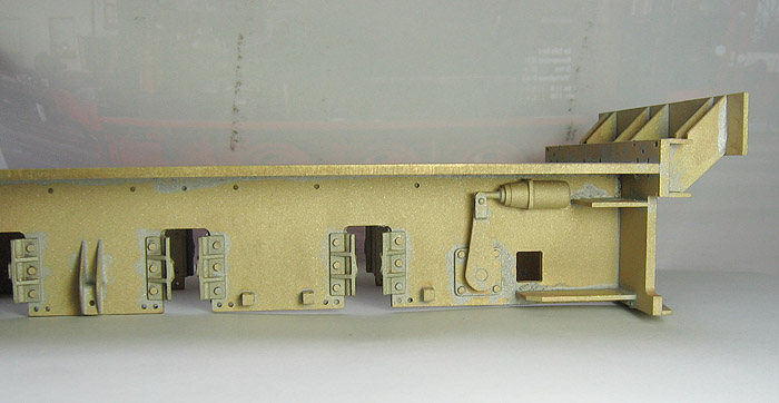

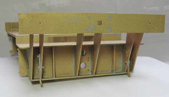

auch vom Regelspur-Exoten gibt es die ersten Bilder:
Im Übrigen die einzige HF mit außenliegenden Bremszylindern.
An dieser Stelle möchte ich noch ein dickes Lob an Andreas, Helmut Schmidt und den HarzerRoller aussprechen
