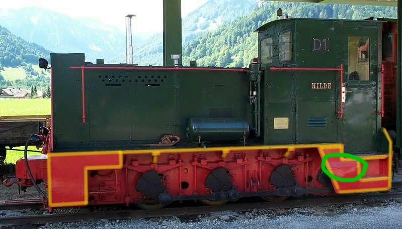

Um zu zeigen, was mir für die HK noch fehlt, habe ich mich mal in der BBF-Fotogalerie bedient. Das Bild stammt von Fido, bei dem ich mich vorab für die Verschandelung entschuldige :steinigung: .
Aaaalso:
@Gottfried
Vielen Dank vorab für Deine Hilfe.
Mir fehlen
- die genaue Breite des Umlaufes/Rahmens,
- die Geometrie der beiden Pufferbohlen,
- Detailbilder / Maße der Stützen unter dem Umlauf
- Detailbilder / Maße der vorderen und hinteren seitlichen "Schürzen" (sehr wichtig: die hintere grün gekennzeichnete Ausbuchtung :!: )
Damit bekommen wir dann den HK-Rahmen gefertigt.

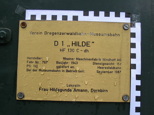

Gottfried hat mir heute freundlicherweise einen Schwung Fotos überlassen - vielen Dank, damit komme ich dann schon einen großen Schritt weiter.
Neben den ganzen (nun bekannten) Maßen und Details fand ich diese Aufnahme besonders interessant:
Der Laie (ich) staunt Bild,
die Fachleute (deren Zitate ich gerade zu faul bin, herauszusuchen) werden sich wundern Bild.
Zum totlachen, das alles.
Bild Bild Bild
Gruß Andreas

das ist wirklich lustig.Ich muß da auch mitlachen :D :D Also ich bin bei der hilde von einer HK ausgegangen.Das hatte ich in irgend einer Auflistung mal so herausgelesen.Büchern darf man wohl nicht mehr trauen.
Klärend wäre natürlich nun ein Foto von unten wie viel Platz noch zwischen Radscheibe und Rahmenblech ist. Viellecht hast Du ja eines dabei.Dann wäre es definitiv geklärt ob HF oder HK.
Wenn ich nächstes Mal zum Öchsle kome nehme ich mir mal den Ramen der dortigen Lok vor. Das soll ja eine HK sein.....

die Hilde ist eine HK 130 C und ist zu mindestens als solche gebaut worden siehe auch Homepage der Bregenzerwaldbahn.
Zu sehen ist das auch am Rahmen der ist geschweist und nicht aus Gussblöcken wie die HF 130 C zusammen gesetzt. Ausserdem sind ganz deutlich die Ausbuchtungen der Abdeckung unter dem Führerhaus zu sehen. Die bräuchte sie nämlich nicht, wenn sie den schmalen Rahmen der HF 130 C hätte.
Dieses hatte ich ja auch schon hier im BBF geschrieben
Zum Vergleich darunter die Harmonia die auch eine HK 130 C ist.

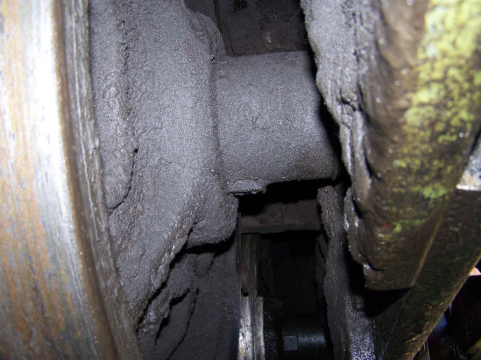

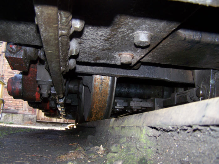

ich war gestern in Ochsenhausen und hab mal unter die HF /HK zu schauen, um herauszufinden ob diese auf 1000mm fahren könnte. Ich bin der Meinung sie könnte es wenn der seitliche Bund an der Radscheibe nicht so stark wäre:
Gut zu sehen die Paßfedern,welche die Radscheibe mitnehmen.
Hier eine Frontansicht:

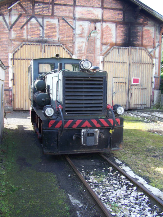

schöne Bilder!
Ich bin aber skeptisch, ob das wirklich eine HK130c ist. Die V15 hat unter dem Führerhaus nicht das verbreiterte Blech neben der Kuppelstange, das wegen des breiteren Rahmens nötig war. Dazu kommt vorne der Balastkasten im Rahmen, den die HKs hatten, die V15 aber nicht hat.
Außerdem hatten die HKs vermutlich keine Buckelbleche an der Motorhaube. Ich halte es für keinen Zufall, dass die Hilde wie auch die Hammonia die selben Bleche an der Motorhaube hat.
Die Hilde passt auch noch sehr gut zu einem Foto der Windhoff 767 von '67. Hier sieht man, das als größere Abweichung der Kasten vorne auf die Motorhaube eingebaut wurde.
Vergleich mal
(HK130C)
und
(HK130C, Quelle: http://www.rauh2000.de/hf/HF%20130C/Ham ... mmonia.htm)
mit
(Quelle: http://www.privat-bahn.de/Oechsle_V15908.html)
Du siehst, dass die Kuppelstangen bei der Hilde und Hammonia weiter außen sind. Im übrigen sind die HKs 405mm länger und 120mm breiter als die HFs. Wir könnten auch nachmessen :-)

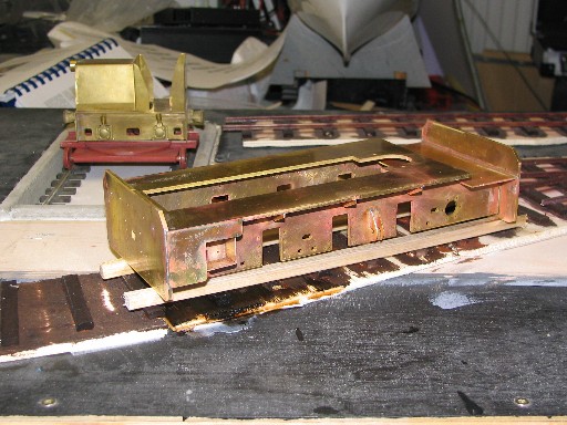

wie gewünscht ein erstes Bild vom Baubeginn der HK 130.
Ich hatte mir zwar vorgenommen erst meine EKB19 fertigzubauen nachdem kurz vor Weihnachten endlich die Teilesätze 2+3 geliefert wurden, aber ich werde wohl an beiden parallel weiterbasteln.
Die Teile passen nach dem entgraten prima zusammen, die Passzapfen etwas abrunden, zusammenstecken und dann verlöten. Das Ergebnis könnt ihr hier sehen.
Rahmen der HK 130 (RoSt)
