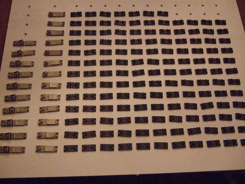

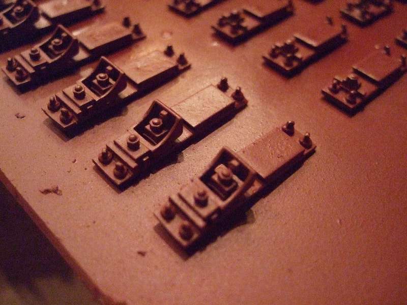

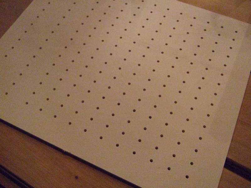

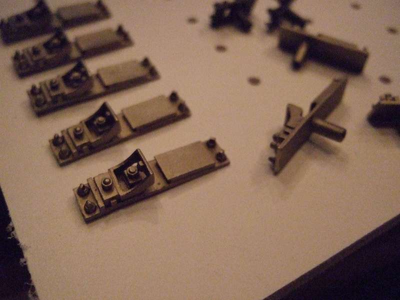

Dabei wolle ich die Teile von Hegob anwenden. Da ich die Stulchen gleich in eine Rostfarbe spritzen wolle habe ich in Forex eine Form gefräst.
RSW_01 (Hans_RhB)
RSW_02 (Hans_RhB)
RSW_03 (Hans_RhB)
RSW_04 (Hans_RhB)
Nachdem ich die Stulchen mit eine Primer behandelt habe sind die Stulchen mit eine Sprühdose mit Rostfarbe gespritzt. Morgen wolle ich anfangen um die Schwellen aus Eiche zu fräsen.

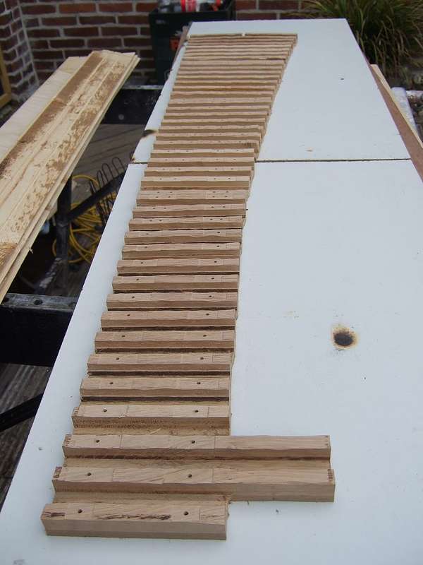

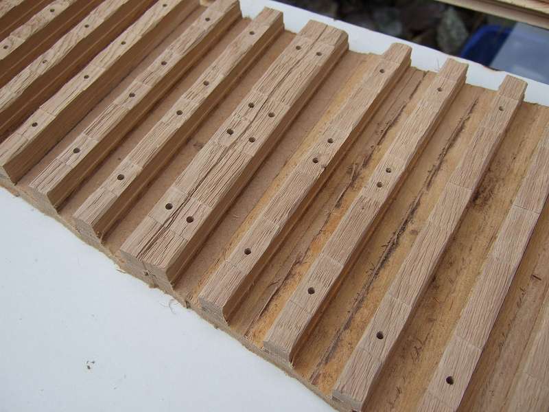

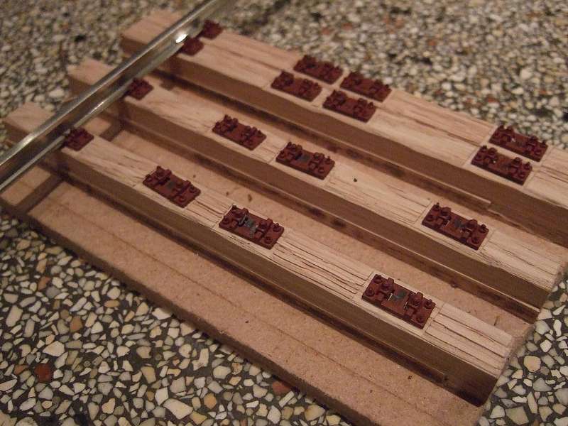

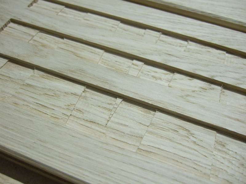

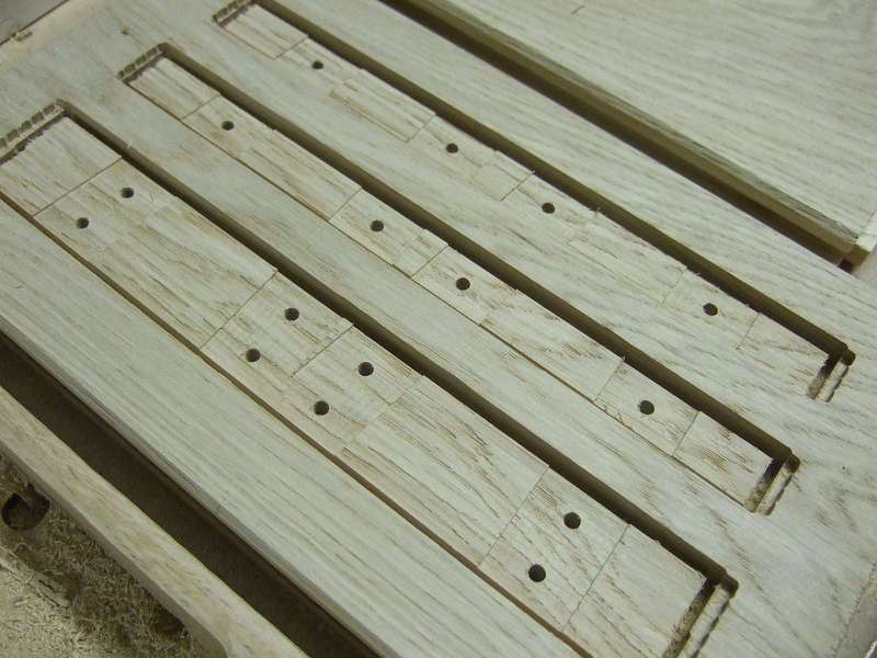

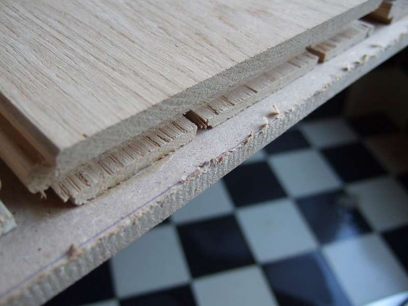

Heute habe ich die erste Teile fur die Weiche gefräst. Ich habe 15 mm Bretter vom Eichen Parket geklebt auf eine Platte MDf von 6 mm.
RSW_09 (Hans_RhB)
Die Weiche soll ungefähr 1200 mm lang werden. Da das Parkett 120 mm breit ist, habe ich die Weiche in 11 Segmente verteilt. Erst habe ich mit ein 2 mm Fräse die Oberseite von die Schwelle 2 mm tief und die Flache fur die Stulchen 2,6 mm tief gefräst.
RSW_10 (Hans_RhB)

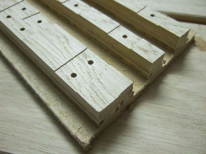

Dann mit ein 2 mm Fräse die Locher und die Ausenseite von die Schwelle 10 mm tief gefräst.
RSW_11 (Hans_RhB)

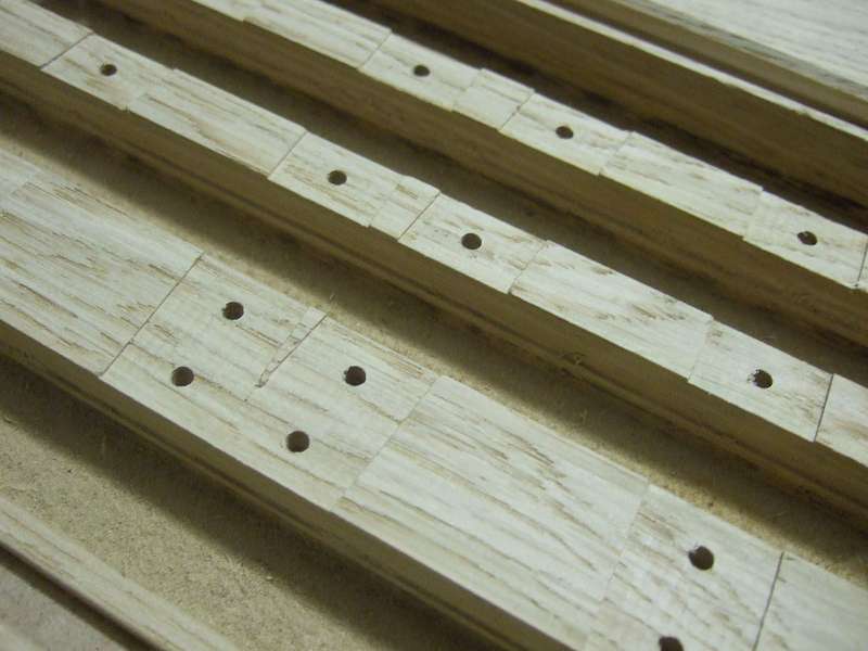

Dann mit ein 8 mm Fräse zwischen die Schwelle 15 mm tief gefräst.
RSW_12 (Hans_RhB)
Und zuletzt mit ein 8 mm Fräse das ganze Teil 22 mm tief gefräst.
RSW_13 (Hans_RhB)
Dann eine Nachbehandlung mit eine Messer und eine Stahldrahtbürste fur die Schwellen.
RSW_14 (Hans_RhB)

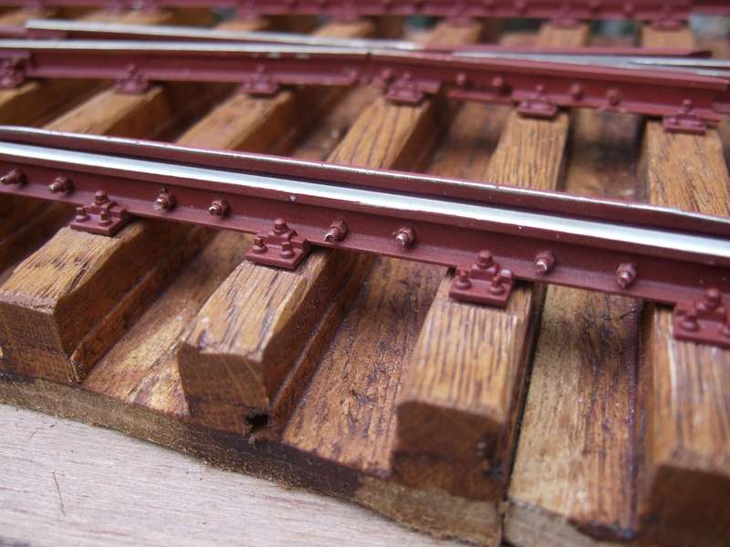

Hallo Jens,
Fur Draussen benutze ich fur die Schwellen ein anderes Matrial, sehe modellbau/viewtopic.php?t=5017&highlight=weichenstrasse

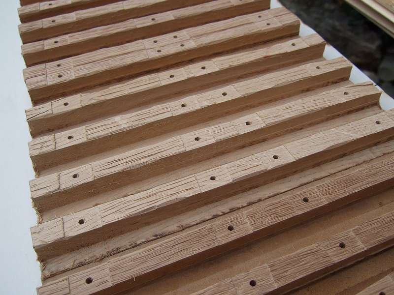

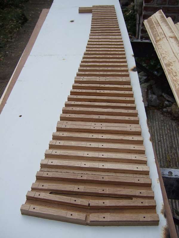

Die Schwellen sind fertig.
RSW_15 (Hans_RhB)
RSW_16 (Hans_RhB)
RSW_17 (Hans_RhB)
RSW_18 (Hans_RhB)

Die Weiche sieht schon toll aus, bei 1,2m beeindruckende Grösse. Die Idee mit dem gefrästen Schwellenrost ist -wenn auch sehr aufwendig- gut und macht das ganze stabil und für den Zusammenbau sehr genau und einfach.
Als Hinweis die Tieferfräsung für die Schienenstühle gibt es beim Vorbild auf dem Weichen nicht! Sie ist nur bei den Gleisen zu finden. Die Bewandnis dieser Anfräsung ist mir leider auch nicht bekannt.
Viele Grüsse
Holger

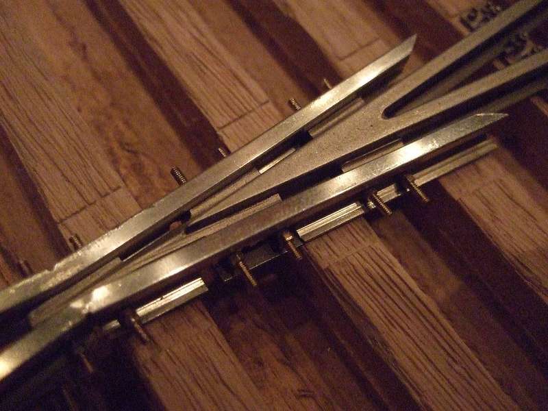

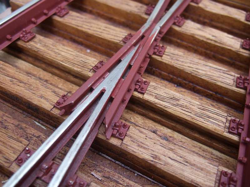

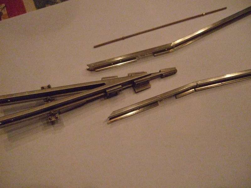

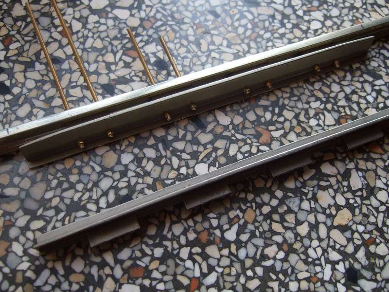

Ich habe weiter gearbeitet an die Weiche. Das Herzstück und die Radlenker sind Gussteile von Hegob.
RSW_30 (Hans_RhB)
Diese Teile habe ich mit Gewindestange M 1,4 und Bolzen fest gemacht.
RSW_31 (Hans_RhB)
RSW_32 (Hans_RhB)
RSW_33 (Hans_RhB)
RSW_34 (Hans_RhB)
