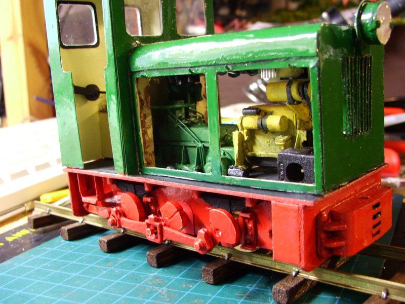

Hallo Buntbahner ,
ich kämpfe um jeden Millimeter Platz in meiner Lok :wink:
Ns2f_32 (Regalbahner)
Neben der Funkelektrik , die man oben unter der Motorhaube sehen kann das wo
eigentlich der Tank sein sollte , und der Ladebuchse sowie der Verbindungsstecker ,
haben jetzt auch das halbe Getriebe und der Motorblock Platz gefunden :wink:
Lichtmaschine und Anlasser sind noch nicht verkabelt . Das Gestänge für den
Fahrtrichtungswechsel und den Sand fehlt auch noch .

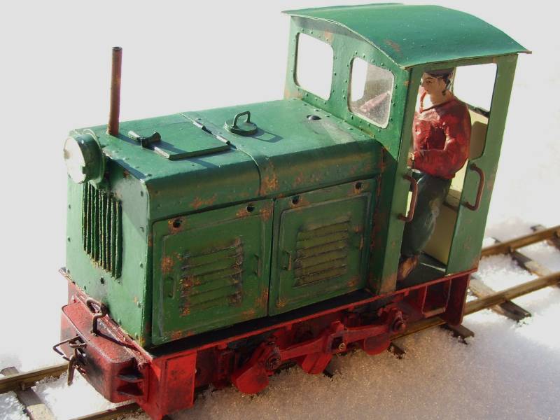

wieder eine Baustelle beendet :wink:
Meine Ns2f wurde endlich vervollständigt.
Ns2f_35 (Regalbahner)
Die Darstellung der Einzelheiten war gar nicht so einfach, denn alle Loks,
von denen ich Vorbildfotos habe, unterscheiden sich schon extrem.
Also wie so oft ein Kompromiss.

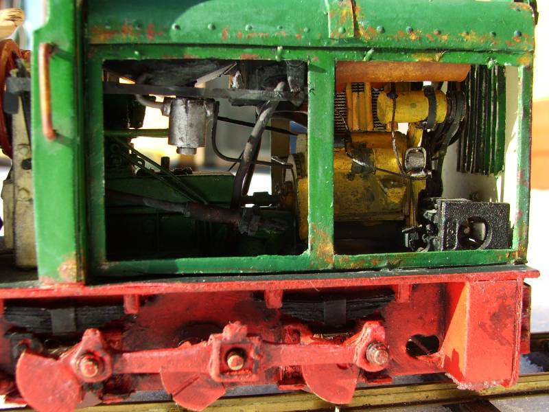

Ns2f_37 (Regalbahner)
Wahrscheinlich werde ich die Motorklappen aber nie dranlassen
weil der Motor ja auch fertig ist.
Bis auf einige kleine Fehler und ein par ausgelassene Winzigkeiten
ist glaube ich alles drin :D:

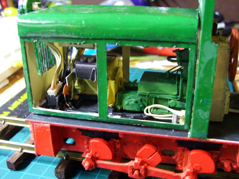

Ns2f_46 (Regalbahner)
Die gesamte Elektronik der Infrarotfersteuerung fand im Sandkasten Platz.
Das auf diesem Bild riesige Mäuseklavier dient zum Schalten der Beleuchtung,
sowie als Hauptschalter.

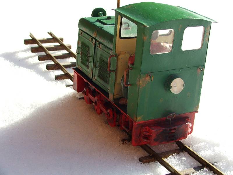

Ns2f_42 (Regalbahner)
Hier stört eigentlich nur die Ladebuchse, was in Wirklichkeit aber kaum auffällt :wink:

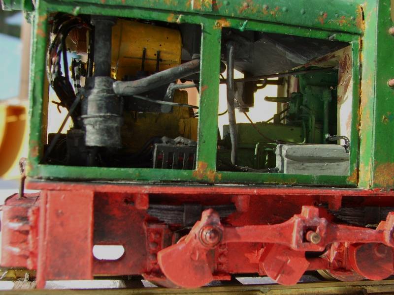

sieht super aus! Erstaunlich was man aus Pappe alles bauen kann - hätte ich nicht für möglich gehalten.
Bau aber mal noch eine zweite Batterie (links neben der bereits vorhandenen) ein, standartmäßig waren die Loks mit zwei Batterien ausgestattet um für den Anlasser mittels Batterieumschalter 24V zu bekommen.
Ansonsten nochmals Respekt!
