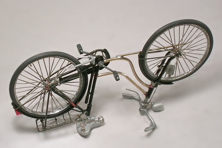

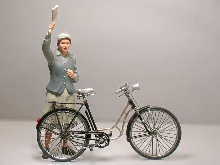

Der verdient seinen Namen nun schon fast zu Recht, denn heute habe ich den neuen Rahmen-Mittelteil mehr schlecht als gut aus 1,2mm- und 0,8mm-Messingdraht zusammen gepfriemelt. Das ist noch lange nicht gut, sieht aber dem Vorbild schon deutlich ähnlicher als zuvor, und so wird's auch bleiben ;-) .
Zuerst habe ich den Unterzug abgezwackt und mir ein neues, passendes Stück Rundmaterial passend gebogen. An dessen Enden habe ich einen kleinen Überstand auf 0,8mm Durchmesser abgefeilt, um diese Stiftchen in Bohrungen am Tretlagergehäuse und Lenkstangenrohr einkleben zu können. Unterdes hielt der Rahmen-Oberzug die Geometrie noch halbwegs gerade.
Der Link öffnet ein größeres Bild.
Da die Messing-Rahmenteile nur mit Sekundenkleber angesetzt sind, wird die Sache mächtig instabil. Daher habe ich, sobald der Unterzug halbwegs "saß", eine temporäre Hilfsstrebe vom Unterzug zur Vorderrad-Achse aufgelötet (siehe letztes Bild). Erst danach wurde der obere Rahmenteil abgesägt.
Dann wurde der neue Oberzug gebogen (was leider nicht so extraprima geklappt hat) und auch eingeklebt. Dabei fiel natürlich erst einmal der hintere Teil ab :-( . Als dessen neue Klebung halbwegs ausgehärtet war, habe ich nun die dem Vorbild besser entsprechenden, dünnen Traversen aus 0,8mm-Draht angefertigt und eingelötet. Was für ein Gefummel... die obere ist nur 1,3mm lang.
Vielen Dank an Andreas für die konstruktive Kritik! Jetzt fühle ich mich trotz des schlechten Teils am unteren Ende des Rahmen-Oberzugs gleich viel besser und brauche kein ganz so schlechtes Gewissen mehr zu haben ;-) .
Zum Vergleich hier noch einmal der Link zur alten Version: fotos/showphoto.php?photo=43593 .
Der Zweck dieser Konstruktion war ein möglichst tiefer und breiter Einstieg für Damen bei großer Stabilität. Heute habe ich auf der Straße ein neues Fahrrad mit so einem Rahmen entdeckt - und am Basteltisch eventuell geeignete Abziehbilder aus einer eigenen H0-Altproduktion. Je nach gewählter Marke muss dann noch ein passendes Alu-Emblem am Vorderrad-Schutzblech angebracht werden (und vorher gebaut).

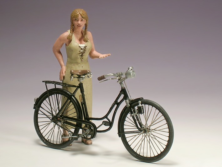

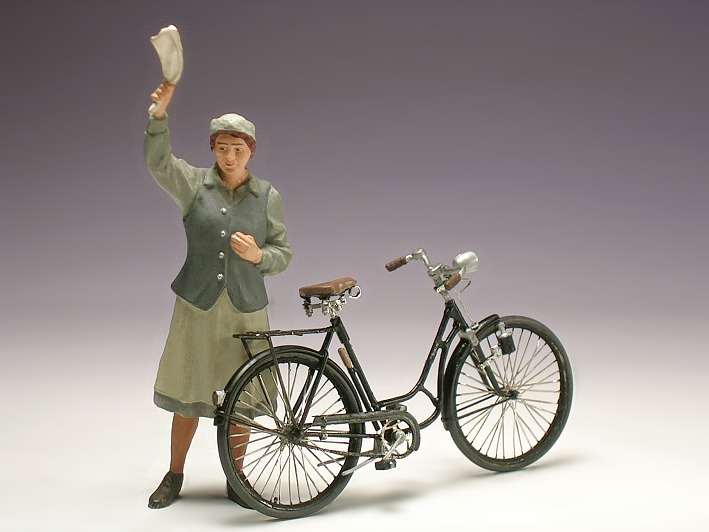

Hmhm, Farbe macht schon viel aus! Die ist noch gar nicht richtig trocken, aber für ein oder zwei Bildchen hat's schon gereicht. Heute gibt's kaum Vorschaubildchen, da der Beitrag sonst wenig sinnvoll ist.
Damit die Herren 'mal ein wenig Spaß haben (Damen haben ja noch nicht mitdiskutiert, soweit ich weiß) hier zunächst ein Foto, das beweist, dass auch ein "Tiefeinsteiger-Rahmen" nicht immer etwas nützt :-) .
So gefällt mir das aber besser:
Bitte vergesst bei der ganzen Aktion nicht, dass es sich hier nur um irgendein Fahrrad dreht, das irgendwo an einer Hauswand oder an eine Figur gelehnt herum steht. Dafür finde ich das Ergebnis schon ganz ansprechend - ich könnte so wie's ist damit bequem leben.

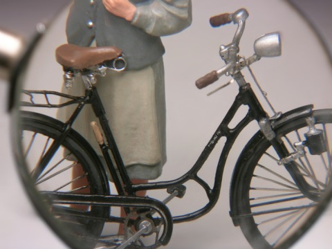

Mit den "Dürkopp"-Abziehbildern für den Rahmen habe ich leider Pech gehabt. Die Trägerfolie ist durch das hohe Alter schon sehr spröde geworden und ließ sich auch mit fiesen Tricks (Essigessenz, Weichmacher, etc.) nicht zur Anschmiegsamtkeit überreden. Also habe ich die Folie kurzer Hand in dretschnasse Farbe geklebt und angedrückt - mit zweifelhaftem Ergebnis, und das war schon der vierte Versuch, kurzum, ich habe etliche Abziehbilder versemmelt :-) :
Das rohe Abziehbild war vor dem Auftrag noch lesbar, danach leider nicht mehr. Selbst mit Brille und Lupe ahne ich mehr, als dass ich's sehe, dass da etwas steht. Das ist immerhin noch besser als nichts. Dieses Foto beweist das:
Der Link öffnet ein größeres Bild - Blick durch die Lupe.
