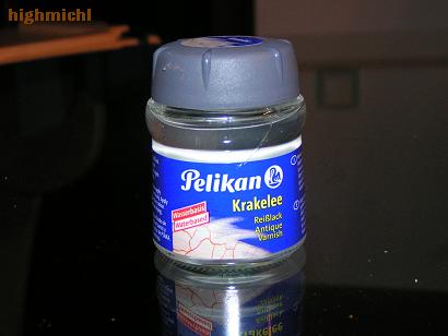

Die Spinnweben sind aus der Airbrush-Pistole. Eher ein Zufallsprodukt- ich hab von Pelikan den Krakelee-Lack versucht mit der Pistole aufzutragen, allerdings ist die Pampe recht zähflüssig und wenn man den Lack verdünnt kommt nicht mehr der gewünschte Reisseffekt sondern eben Spinnweben. Je weiter man sich sich vom Objekt entfernt um so feiner werden die Spinnweben.

Ja die geschichte mit den Spinnweben ist ganz lustig, aber inzwischen habe ich schon so oft angefasst das nicht mehr viel übrig ist. Es sind eben nur hauchdünne Fäden die an einem Fahrmodell wie im echten Leben nicht lange bestehen. Aber wenn man auf einem Diorama ein Fahrzeug oder Gegenstand als abgestellt betonen möchte sind die Spinnweben eine tolle Sache. Bei mir kam aus der Airbrush gleich ein ganzer Spiderman-Nebel so das ich den halben Hunt erst mal wieder befreien musste. Obwohl ja auf der Flasche WASSERBASIS steht habe ich mit Revell Color Mix verdünnt und dann kam der Fadennebel bei raus. hier mal der Pelikan Lack.
Lack (highmichl)
Servus
Gruß Michl
ps. würde mich auch über Spiderman-Pics von Euch freuen, also probierts aus.
