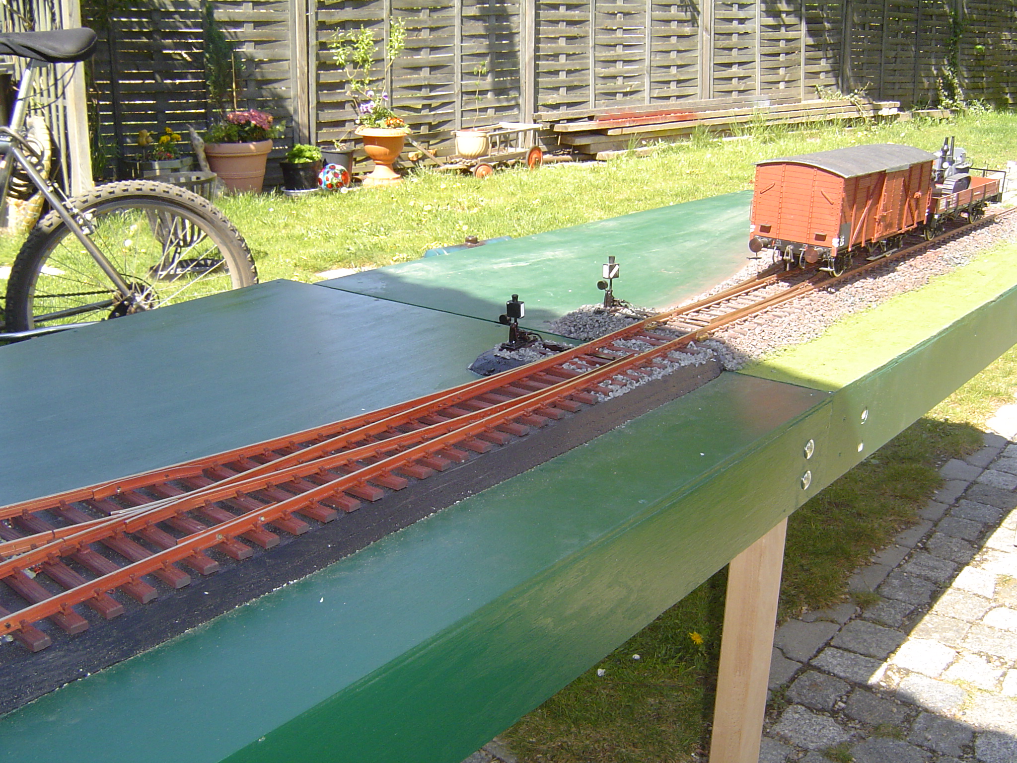

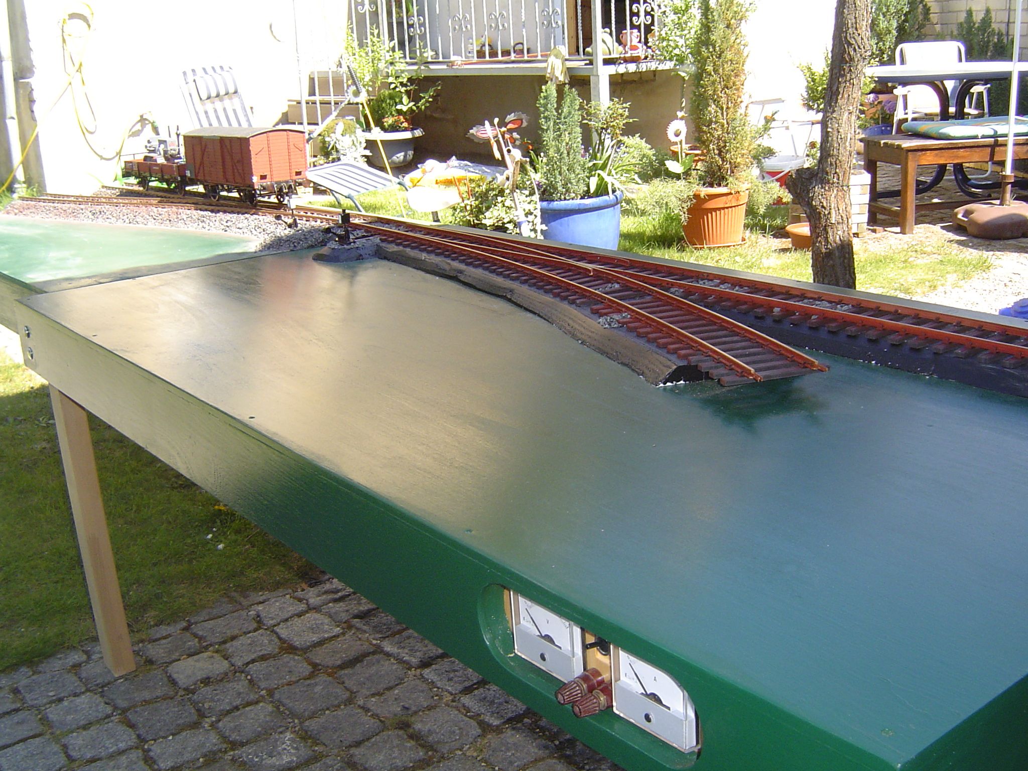

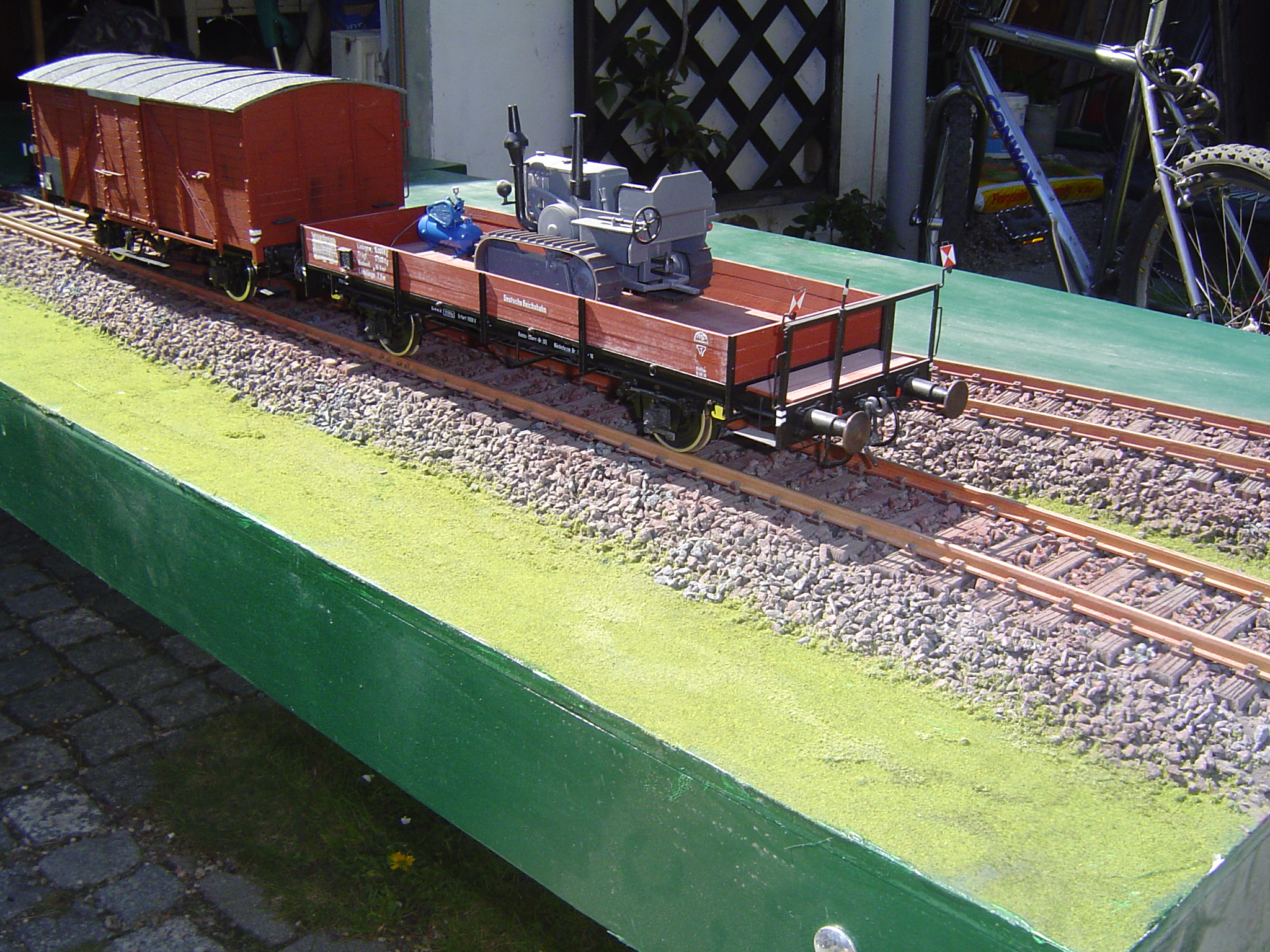

Ich habe ein paar Fotos von den Modulen gemacht. Wie man sieht ,ist mir die Grasimitation nicht so gut gelungen.
Sagt mal wie bringt man eigentlich die Fotos hier hinein. Ich habe es mit Attachement hinzufügen gemacht. Es geht doch auch anders-
Viel Spaß beim bauen
Jens Eggert

keine Bange, sooo schlecht sieht es doch gar nicht aus. Scheint eine moosige Landschaft zu sein, wo Deine Bahn liegt... :wink:
Nein, Spass beiseite. Wildes Gras (nicht Golfplatzrasen :oops: :wink: ) erreicht locker 20cm Länge und mehr. :shock: Wenn Du 200mm durch 22,5 teilst (vorausgesetzt, Du möchtest in diesem Maßstab Modellbau betreiben :wink: ) bekommst Du Modellgraslängen von mind. 8mm und mehr :shock: . Das bedeutet, Du benötigst die längsten Grasfasern, die es überhaupt gibt für die künstliche Begrasung. Wenn Du verschiedene Farben nimmst, und diese entweder mischt oder/und nach den geographischen Besonderheiten Deiner Bahn aufträgst, bekommst Du eine relativ realistische Landschaft. Außerdem sieht man in der Natur ja oftmals "biologische Ausreiser" d.h. Pflanzen, die nicht exakt so hoch wachsen wie ihre Nachbarn. Dies kann man ganz gut mit separat "gepflanzten" Grasbüscheln aus längeren Fasern nachbilden. Diese sollte es ebenfalls im Modellbau(bahn)handel geben.

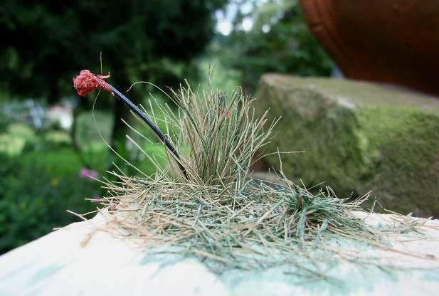

vor einer Weile habe ich geschrieben, dass man Grasbüschel aus Hanfschnur, die Gärtner zum Festbinden von jungen Bäumen benutzen, herstellen kann. Ich wusste damals nur nicht den richtigen Namen dafür.
Also: Es handelt sich nicht um Hanf, sondern um Kokos, und ist unter der Bezeichnung Kokosstrick im Gartenmarkt erhältlich.
Dieser Strick lässt sich mit einer Schere hervorragend in kurze Stücke schneiden. Am besten bindet man sich ein kleines Strangbündel mit einem Faden und fixiert diesen mit einem Tropfen Sekundenkleber, bevor man es abschneidet und dann zurechtstutzt.
Der Kokosstrick ist braun und nimmt nur bedingt Farbe an, sodaß beim Anpinseln des zurechtgestutzten Büschels mit dünner Wasserfarbe dieses zwar grüne Farbe annimmt, jedoch immer noch etwas Braun durchscheint. Auf diese Art entstehen allerlei Schattierungen.
Hier nun ein Grasbüschel, das ich mit besagter Methode gebastelt habe. Die Blume besteht aus einem Stück Bindedraht, den ich oben zur Öse gebogen, in Leim und danach in Sägemehl getaucht habe. Danach etwas Farbe drauf und fertig. Wirkt in Wirklichkeit besser, als auf dem Foto, ist aber noch ausbaufähig.
Kokosgras_Drahtblume_komp (Rudolf)

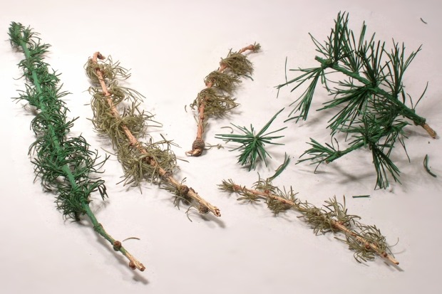

Das Thema beschäftigt mich auch. Spülbürsten und Pinselborsten kannte ich schon, aber daran hat mich immer gestört, dass sie so stangerlgrad sind.
Chiara und ich sind im Frühjahr auf die Idee gekommen, es einmal mit frischen Trieben von Lärchen zu versuchen.
Langzeit-Erfahrungen damit uns liegen noch nicht vor, aber es sieht ganz gut aus. Wir haben in unserer reichhaltigen Sammlung Büschel von etwa 5mm bis 25mm Höhe.
Verschiedene Tests haben bisher folgendes erbracht: Schnelltrocknung im Ofen bringt nichts - die Stängel verkringeln zu stark, außerdem gibt es eine gewisse Gefahr der Schwärzung :-) . Besser war schon eine Nacht im Trockenschrank bei 60° Celsius, und danach ein Überzug mit laubgrünem Sprühlack. Wenn da die Knoten unten - wie beschrieben - mit Sekundenkleber gesichert werden, ist Ruhe im Karton. Die noch unbehandelten Nadeln sind nach einigen Monaten noch überraschend flexibel und grün-gelb (siehe Foto).
Leider habe ich gerade keine Zeit, um ein paar solche Büschel nachzubehandeln und "einzupflanzen". Aber sie haben gegenüber den bisher gezeigten Methoden zwei große Vorteile. Erstens sind die "Halme" natürlich gebogen, und zweitens sind sie alle unterschiedlich lang, eben so wie bei einem Grasbüschel. Eine kurze, starke Erhitzung im Ofen sorgt für eine stärkere Wölbung. Die tritt auch beim natürlichen Trocknungsprozess auf, jedoch nicht, wenn die "sanft" getrockneten Teile bald übersprüht werden. Ob dann noch zusätzliche Schichten Klarlack drauf kommen oder nicht, scheint für die Bruchempfindlichkeit keine große Rolle zu spielen. Der Nachteil bei dem grünen Spray: Wasserfarben halten anschliessend nicht gut darauf. Die wirken jedoch stets natürlicher als "echte" Lacke, und die Original-Farbe wäre mir sowieso die liebste.
