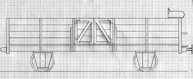

nach langer Zeit konnte ich mich wieder mit dem Ow beschäftigen. Ich habe aus dem einen Vorbildfoto, was wohl wirklich das einzige zu sein scheint, versucht die Maße zu ermitteln und so den Wagen aufs Papier zu bringen. Ausgegangen bin ich von einem Radstand von 3,5 m beim Vorbild. Die Höhe des Wagenkastens habe ich anhand der Nieten und im Vergleich mit anderen Güterwagen herausbekommen. Nach langem Hin-und-Her und nach unzähligem Umzeichnen bin ich zu folgendem Resultat gekommen:
Zeichnung des Ow 304 (Masche)
Ich habe den Wagen tatsächlich auf Millimeterpapier gezeichnet, weil ich mich nicht noch extra in ein Zeichenprogramm einarbeiten wollte. Der linke Puffer ist nicht ganz auf dem Bild, weil die Zeichnung in Originalgröße, Maßstab 1:22,5 vorliegt und so nicht ganz auf meinen Scanner passte.
Die Wagenkastenlänge habe mit 261 mm veranschlagt, das ist etwas weniger als beim G 187. Die Höhe der Bordwand beläuft sich auf 40 mm. Das sind eigentlich schon die beiden unsicheren Maße. Für den Rest muss ich ja eh die Profile verwenden die auf dem Markt sind. Die Maße der Puffer habe ich übrigens von den Spur 2 Pfiffikus Exemplaren übernommen.
Ich hätte eine Bitte an alle die, die das Buch "Schmalspurbahn Mosbach-Mudau" von Josef Högemann aus dem Kenning Verlag besitzen: Schaut doch mal bitte auf Seite 93 und vergleicht das Bild mit meiner Zeichnung. Wirkt das stimmig?
Vielen Dank im voraus!
