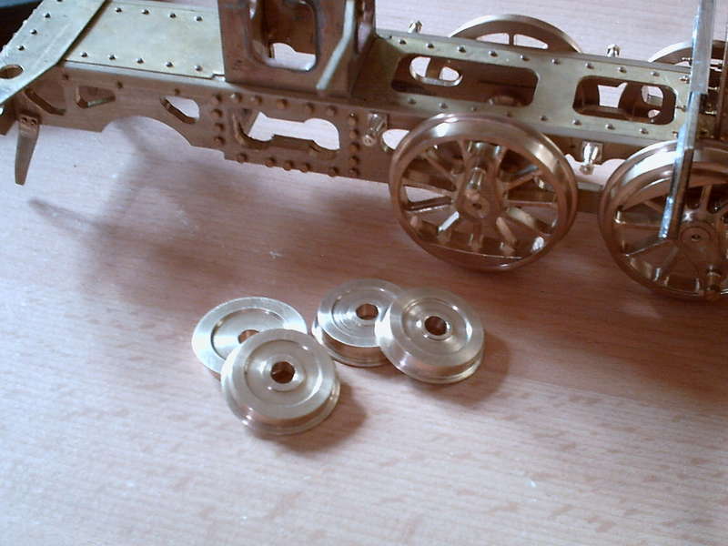

Habe heute die Räder von den beiden anlenkachsen angefangen.
PICT0403 (marcelb)
Ich habe meinen Teilapparat erst vor einer Woche bekommen, und habe es noch nicht geschaft das Drehfutter dran zu machen.
Deswegen sind die Speichen noch nicht in den Rädern.
Vieleicht schaffe ich es heute noch :lol:
Gruß Marcel
