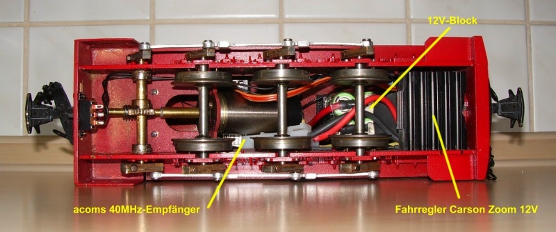

ich arbeite zusätzlich an einer Regelspur-HK 130C der OHE:
Quelle: http://www.privat-bahn.de
Zuletzt geändert von Tobi am Fr 27. Jul 2007, 07:57, insgesamt 1-mal geändert.
