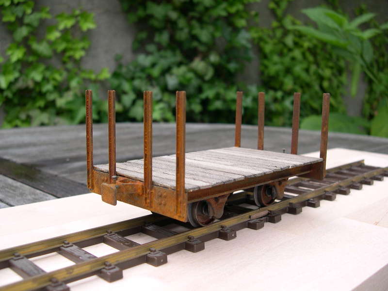

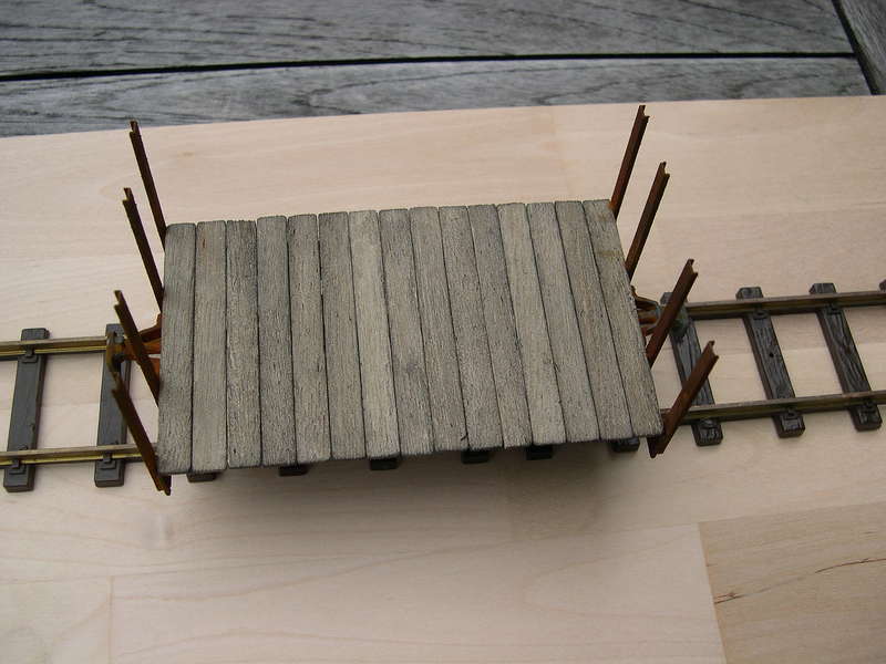

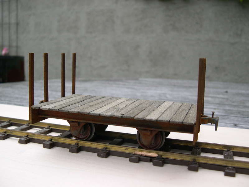

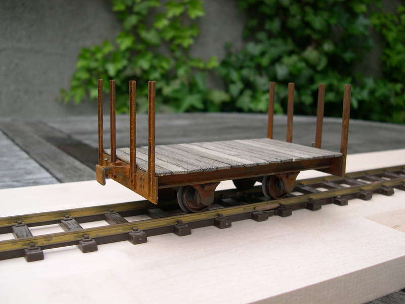

Moin alle zusammen,
hier mal ein paar Bildchen meines ersten Wagen in 32mm Spur.
Ist noch nicht so der Bringer, aber ich übe ja noch. :oops:
Und hinter einer Echtdampflok macht der sich ganz gut :wink:
DSCN2584 (Ralf)
Wagen1 (Ralf)
Wagen2 (Ralf)
Wagen3 (Ralf)

Hallo Ralf,
mit dem Wagen brauchst Du Dich nicht zu verstecken ! =D>
Gefällt mir sehr gut, besonders die Farbtöne des Bretterbelages. Rost hätte ich etwas weniger appliziert, ich meine: daß er nicht so stark aufträgt, aber das ist natürlich Geschmackssache.
Wie hast Du die Bretter so realistisch hergebracht, gebeizt ? Was machst Du mit der Kupplung, wird über dem Puffer eine Kette eingehängt ? Vielleicht könntest Du den Kleinen mal hinter Deiner Lok fotografieren ?

Tach Hans-Peter,
danke für die Blumen :oops:
Aber ich übe noch, :nixweiss:
Und so gut wie Fido , Otter & Co :flehan: :grosseaugen:
bin ich lange nicht.
Der Rost sollte für meine Bahn schon so sein, da sie an der Küste liegt und dort bekanntlich
stark salzhaltige Luft ist.
Gekuppelt wird über Kette, richtig.
Die Bretter sind erst mit der Messing-Drahtbürste (Standbohrmaschine) gerundet
und dann mit Clou Holzebeize ( hellgrau ) gebeitzt.
Aus diesen Komponenten besteht der Wagen (die Wagen)
- Rahmen Lasergang (Feldbahn Drehgestell lang 1:19)
- Achslager Binnie Typ 3
- Räder Regner RSSB Metall
- Puffer von RS Modelle
- ein paar Brettchen , etwas Messing U-Profil 4x1,5, und Nieten
- etwas Instant Rost

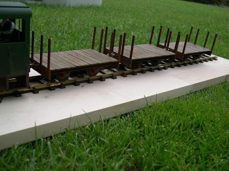

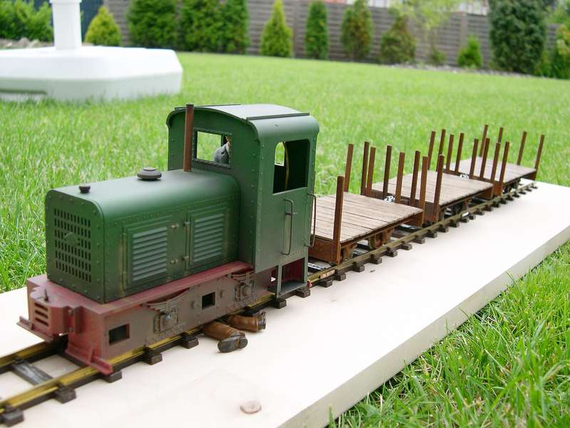

Ralf
Beiträge: 399
Wohnort: im Keller
Re: Mein erster 32mm Wagen
Beitrag von Ralf »
Hallo Buntis,
hier mal zwei Bilder mit Lok und gekuppelt.
Die Lok ist zwar 1:22,5 und die Wagen 1:19,
doch das ist meine Modellbauerische Freiheit :wink:
