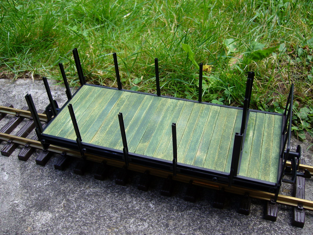

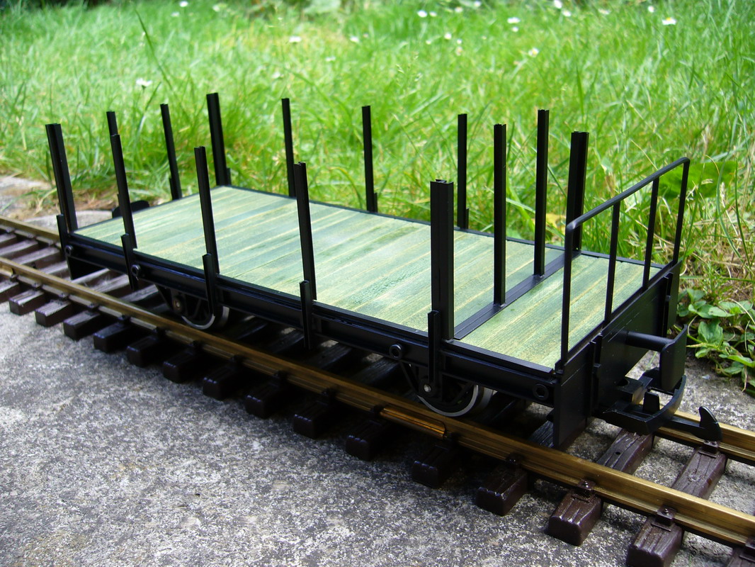

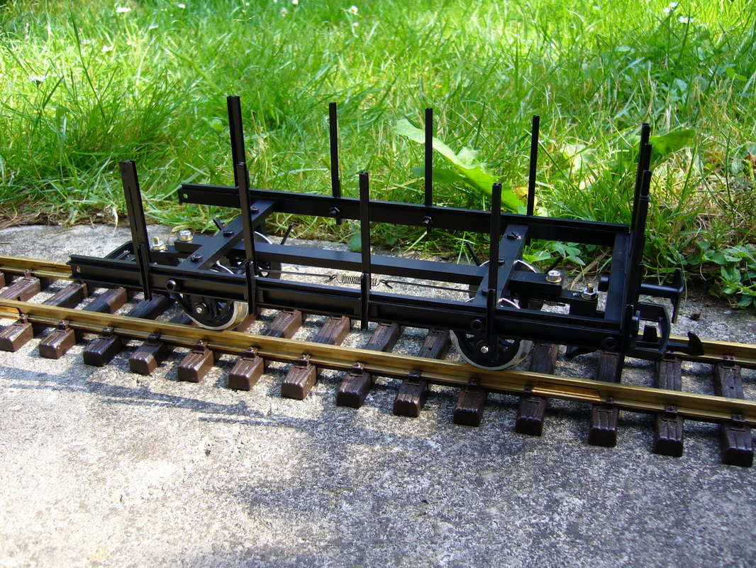

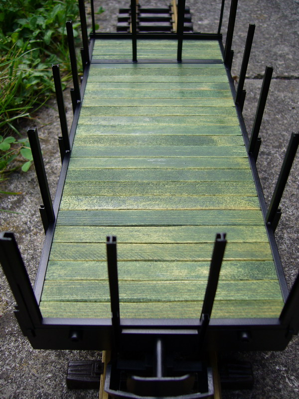

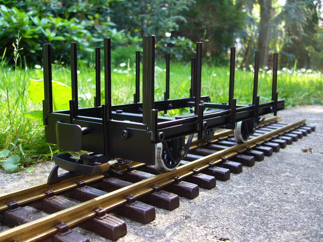

es muß nicht immer eine Lok sein, auch ein Wägelchen kann viel Spaß machen:
hier ist ein kurzer Überblick über einen kleinen Güterwagen mit Bremserbühne, den ich vor einiger Zeit gebaut habe und der jetzt endlich lackiert wird.
Ein direktes Vorbild gibt es nicht, habe aber einmal einen ähnlichen Wagen in Neresheim bei der Härtsfeldbahn (unrestauriert) gesehen. Auch lgb hatte ein ähnliches Modell im Angebot.
Aufgebaut ist der Wagen aus Messingprofilen aus der Restekiste, die hart verlötet sind. Der Boden besteht aus Kiefernleisten, die Wände werden ebenso gemacht, sind aber gerade beim Streichen. Die Bretter werden dazu einfach in die U-Profile eingeschoben.
Fazit: ein einfaches Projekt, das einfach Spaß macht!

Hallo Richard,
wo hast Du denn die Kiefernleisten her? Selbstgesägt? Ich brauch sowas nämlich auch demnächst.

Hallo Heiner,
die Kiefernleisten gibts bei Conrad recht günstig, 10 x 1 m im Pack. Die Abmessungen sind 10 mm Breite, 2 mm dick.
Viele Grüße, Richard.

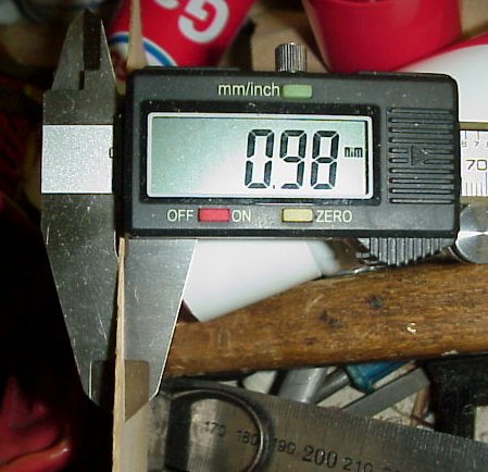

Hallo Michl,
die Frage ist, was man braucht. Wenn Du Dir den Link auschaust, den Matthias angegeben hat, dann siehst Du Leisten bis unter 1 mm Stärke und entsprechend schmal. Kein Schreiner, weder der um die Ecke, noch der einen Ort weiter, hat solche feinen Materialien.
Ich würde sagen: Wenn es billiges Holz ist und man braucht bestimmte, nicht handelsübliche Querschnitte, dann kann man sich jede Leiste selber schneiden, mache ich auch. Dann ist es auch egal, woher man die Kanthölzer holt. Wenn es ein teueres Holz ist, und ich brauche 1 mm Stärke, dann kann ich nicht 2,6 zerspanen dafür, dann rechnet sich schnell der Versand.

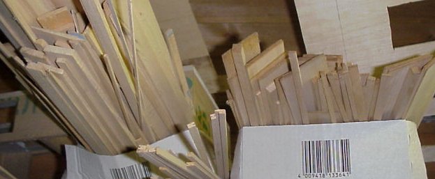

otti
hier eine kleine Auswahl aus meiner immer noch nicht aufgeräumten Werkstatt.
detail1 (Holzwurm)
detail2 (Holzwurm)
für sonderanferigungen auch in Kunststoff bitte mail
