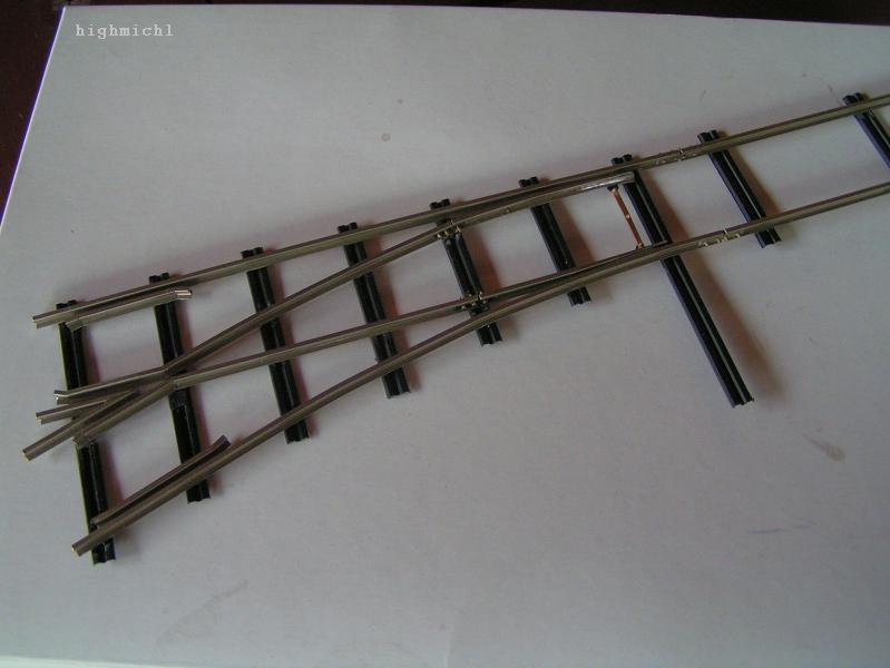

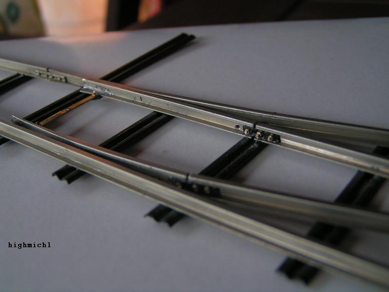

Die Feldbahnweiche aus Rottau-auf dem Vorbild-Pic die obere- habe ich mal eben aus HEGOB-Gleis, Bertholds Stahlschwellen und ein paar M0.6 Schrauben gebaut.
Die Nieten zur Schwellenbefestigung sowie eine geeignete Stellmöglichkeit sind noch in Arbeit.
Kuckst Du:

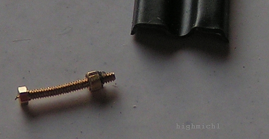

Hallo Highmichl, das sieht ja gut aus und ist offensichtlich flott entstanden. An sowas trau ich mich noch nicht ran. Mich interessiert aber, ob du echte M 0,6 - Schrauben verwenden konntest oder ob es nur Atrappen sind?

Naja, flott entstanden ist relativ. Schwellen und Gleise zuschneiden geht ja noch zügig, die Zungen passend feilen auch noch aber für die vorbildgetreue Befestigung der Zungen mittels Schienenlaschen und den niedlichen Schräubchen sowie die Stellschwelle sind dann insgesamt schon mal 5 Stunden nötig gewesen. Und dabei sind die Schwellen bis jetzt nur geklebt und noch nicht mit den Gleisprofilen vernietet (Mikronieten gibts bei Fohrmann) ,keine Stellvorrichtung geschweige denn ein Tropfen Farbe oder sogar Rost. Von Schotterbett reden wir lieber auch noch nicht.
Aber die Schrauben sind echt und funktionstüchtig und sogar richtig leichtgängig aber eben sehr fieselig .Gute Pinzette, Viiiieeel Licht und vielleicht sogar ne Lupe sind hilfreich.
Kuckst Du: Schraube neben Stahlschwelle.
M0_6_Schraube (highmichl)
Die brisanten Stellen, was den Strom angeht habe ich aus Resten der Schwellen geschnitzt. Ich fahre zwar mit Akku aber man weiß ja nie. Meine Tonner-Räder rollen auch noch mit 0,5mm Luft drüber .
