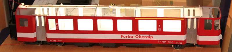

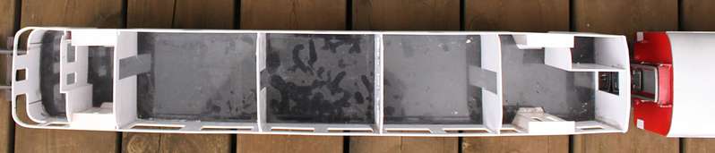

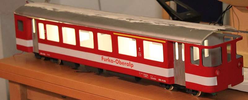

in den letzten Wochen habe ich meine Freizeit mal wieder in den ABt 4193 investiert.
Der Wagen wurde inzwischen grundiert und lackiert, die Drehgestelle haben Farbe und neue Radsätze von Magnus bekommen. Der Steuerwagen soll mit dem Triebwagen elektrisch gekupelt werden, so das dann Stromabnahme von allen Rädern des Zuges und zusätzlich den beiden Schienenschleiferpaaren des Laufdrehgestelles des Triebwagens erfolgt.
Die beiden Apperatekasten stammen von CP - vielen Dank dafür
Die Beleuchtung habe ich im Baumarkt in der Lampenabteilung entdeckt. Diese besteht aus zwei Platinen a 18 warmweissen LEDs mit 120Grad Abstrahlwinkel.
Zusätzlich ist der Innenausbau begonnen. Der Originalwagen hatte früher (bis ca. 2004)schöne helle Holzpanele. Bei der MGB wurde inzwischen auf hässliche dunkle Kunststoffpanele umgestellt. Im Modell setze ich dies mit 0,8mm Balsaholz um.
Der Dachrohling basiert auf einem Kiss-Dach und ist inzwischen auf das Vorbildgerechte Mass verbreitert worden.
