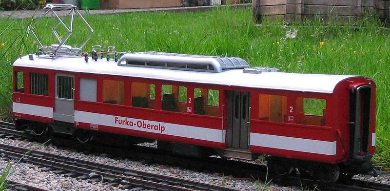

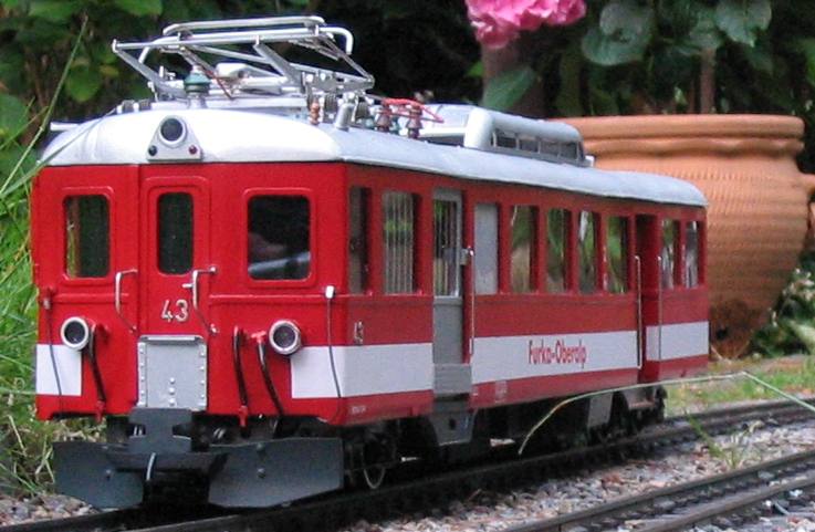

Und hier ist er nun komplett:
BDeh_43_1 (furkabahn)
BDeh_43_2 (furkabahn)

feines Teil, gefällt mir. :yau: Den Charakter des Vorbilds trifft Dein Modell tiptop. :gut: Auch mit Details scheinst Du nicht gespart zu haben. :lupe:
Schade ist nur, dass Du uns die Modelle immer erst zeigst, wenn sie fertig sind. :cry: Wie wär´s denn, wenn Du bei Deinem nächsten Projekt mal Schritt für Schritt dokumentierst, was Du da bastelst. Wäre bestimmt super interessant. :idea:

herzlichen Glückwunsch zu Deinem Neuzugang. ...auch die Eigentumsbezeichnung hast gut rübergebracht!
...kannst Du vielleicht noch ausführen, wie Du die Widerstandsabdeckung gelöst hast?

Sieht echt spitze aus, dein BDeh. Mich würde auch wundernehmen,
wie du den Wiederstandskasten gebaut hast. Der Triebwagen ist
dir wirklich gut gelungen. :respekt:
