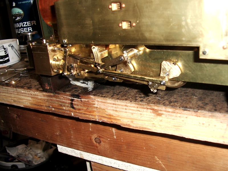

@Norbert:
Habe ein bischen eindruck, dass sie hackelt. Lief die unter Pressluft auch so? Wie läuft sie ohne eingebundene Zylinder (wie ist sie zu schieben?)

Re: Selbstbau HF 110 C
Beitrag von norbert s »
ja Alex Du hast Recht, hakelt noch leicht. Hat noch keine Dichtungen und Kolbenringe fehlen auch noch. Ist auch erst Brille mal pi eingestellt. Mit Luft lief sie ein bißchen besser, aber das wird noch. Dafür funktioniert der selbst gefummelte Brenner schon zufriedenstellend.
Gruß Norbert

Hallo Norbert,
auch ich mir gefallen Deine Bildern sehr gut.

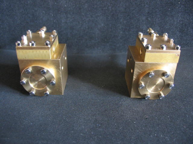

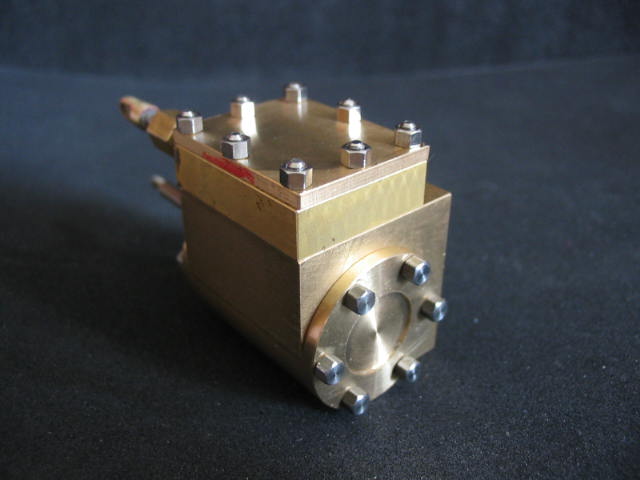

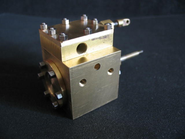

ich habe auch vor geraumer Zeit die HF110C in Angriff genommen.
Da ich beruflich ziemlich eingespannt bin, geht das Ganze etwas schleppend von statten.
Aber ich habe jetzt zumindest die beiden Zylinder samt Innenleben fertig.
Ich habe aber auch ein paar Modifikationen vorgenommen. Der Zylinder ist größer aufgebohrt und Laufbuchsen aus RG7 eingepresst. Ebenso habe ich für alle Deckel etwas mehr Schrauben verwendet.
Gruß Klaus
Zylinder1 (Klaus L)
Zylinder2 (Klaus L)
Zylinder3 (Klaus L)
