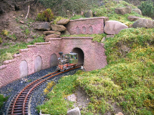

Ich baue bei mir die Tunnel aus Pflanzringen. Mit dem Winkelschleifer lässt sich das Material leicht bearbeiten. Der nach innen gebogene Teil wird herausgeschnitten und lässt sich gut als Stützmauern einsetzen. Die Ringe werden über die fertige Trasse gestülpt und ruhen mit den Schnittkanten setlich vom Gleis auf Betonstreifen. Um die Röhre Bögen anzupassen reicht es die relativ kurzen Teile außen mit einem größeren Abstand als innen zu setzen. Ein schneiden auf Winkel ist nicht erforderlich. Wenn die Elemente fest stehen, haben wir PVC Streifen innen an die Stöße geklemmt und diese mit Beton ausgegossen. Anschließend wird das ganze mit einfachem Mauerputz verputzt und mit Bitumenfarbe gestrichen. Der fertige Tunnel ist voll Begehbar, und schon seit Jahren innen Trocken. Die Portale bestehen aus Sandsteinen der Firma Bloxxs und sind mit Fliesenkleber verklebt. Der Sandstein nimmt nach einiger Zeit ganz von alleine eine Natürliche Patina an.
Ein paar Bilder:
Enschnitt Koglhof 2 (TB9988)
Die ausgehobene Trasse. Vorne sieht man das Fundament für das Gleis. Hinten liegen die noch unbearbeiteten Pflanzringe
Einschnitt Koglhof 3 (TB9988)
Der Einschnitt ist fertig, die Tunnelröhre errichtet, verputzt aber noch nicht gestrichen und das Gleis verlegt.
Tunnelportal Koglhof (TB9988)
Das obere Portal des Kehrtunnels bei Koglhof. Wie die Portale am Kehrtunnel in Birkfeld ist es aus Sandsteinen der Fa. Bloxxs selbst gebaut.
Koglhof (TB9988)
Das fas fertige Arial um Koglhof. Die Trasse nach Anger ist schon weit fortgeschritten
