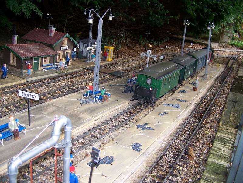

Hi, wie gefallen dir die? Bekommt man als Maßanfertigung.

Herzlichen Dank für die schnellen Antworten. Vermutlich werde ich wegen der individuellen Gestaltungsmöglichkeiten auf Syrodurplatten zurückgreifen. Mich interessieren aber auch die von Arne vorgestellten Bahnsteige.
Wo gibt es denn die und was kostet der Spaß?
