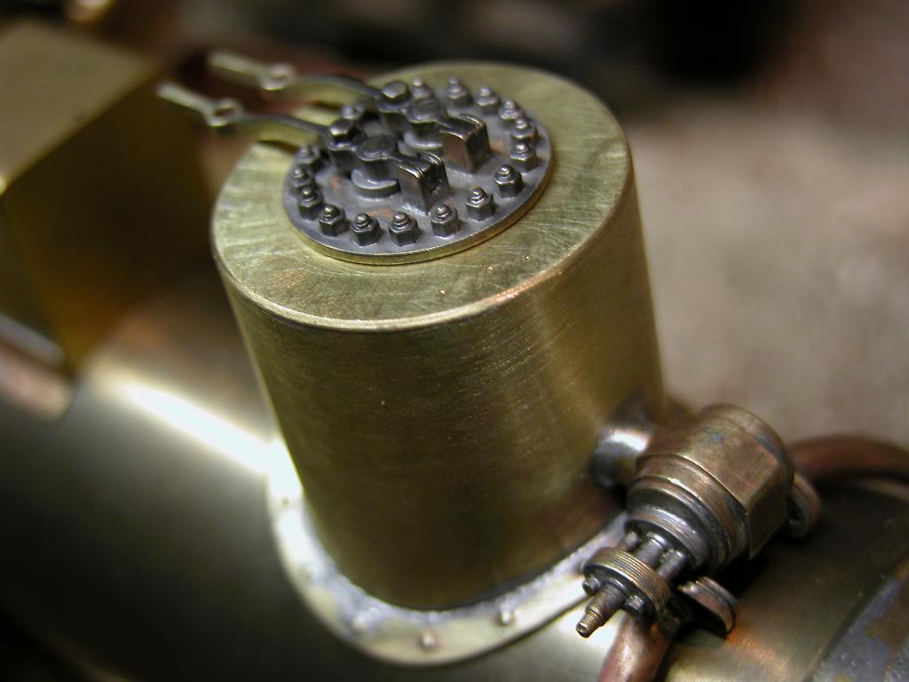

Nun möchte ich doch mal meine weiteren Baufortschritte beifügen.
Da ich mich nun durchgerungen habe alles neu zu bauen ,sind in den letzten Tagen
der Kessel ,Dampf-,Sanddom und Rauchkammertür und -Stütze neu gefertigt wurden.
Anbei sind dazu noch einige Bilder z.b. der Kessel beim bearbeiten auf dem Bohrwerk,andrehen der Kesselrundung am Sanddom, Rauchkammerzentralverschluß. Mittlerweile sind auch noch die Fensterrahmen und das Umlaufblech dazu gekommen.
Und immer wieder eine Anprobe.
Gruß Torsten

Der Zentralverschluß gefällt mir recht gut, hast Du den komplett selbst gemacht?
Für meine preußische T3 bin ich noch auf der Suche nach einem mit 12mm Durchmesser, Regner hat den nur mit 25mm im Programm.
Der Selbstbau ist bisher am äußeren Ring gescheitert. :cry: Sieht bei Dir nach einem Kupferring aus??
Wäre für Tips dankbar,
Joachim

Hallo Zusammen ,
Nach dem nun wieder einige Zeit vergangen ist hier mal weitere Baufortschritte.
Der Lokführer muß nun auch nicht mehr im Regen stehen und hat dafür ein Dach über den Kopf bekommen,das einiges an Zeit brauchte um es genau der Rundungen anzupassen.Es ist wiedrum zum Abnehmen um da das Innenleben einzuarbeiten.
Wieterhin können wir nun mal richtig Dampf ablassen - ohne das was passiert,denn das Sicherheitsventil und der Regler wurden fertiggestellt. Die Schrauben wurden in einen Winkel von 20° auf dem Bohrwerk eingebracht.
Mal noch zu der Frage Zentralverschluß,Flansche u.ä., sind wie alle anderen Sachen wieder Handgeschnitzt,somit lässt sich auch jede Größe herstellen.
Zuletzt geändert von Torsten Köhler am Mo 19. Feb 2007, 20:06, insgesamt 1-mal geändert.
Gruß Torsten

Hallo Torsten
das schaut sehr gut aus.
Welchen Durchmesser bzw Gewinde haben Deine Bolzen und Muttern?
Wenn Du die nicht selber machst wo beziehst Du die?
Gruß Martin
Torsten Köhler
Beiträge: 148
Registriert: Mo 3. Okt 2005, 11:58
Wohnort: Leipzig
Re: Mein Leipzig lob ich Mir ...
Beitrag von Torsten Köhler »
Hallo Martin,
ich habe dafür M1 verwendet
schau mal unter http://www.modellbauschraube.de/
Gruß Torsten
