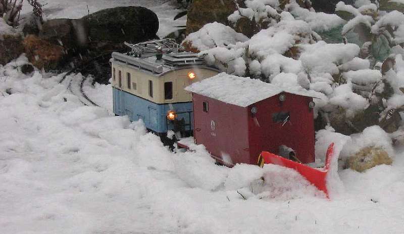

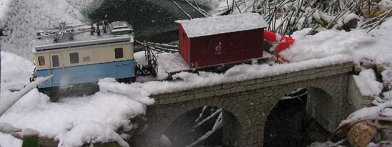

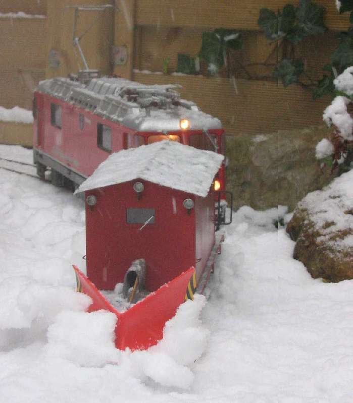

Der Aufbau entstand im darauf folgenden Sommer. Der Zustand wurde vor der letzten Modernisierung dargestellt. Der Ballast konnte unter dem Wagen untergebracht werden. Danke an dierser Stelle an CP der mich mit den dünnen Leder versorgt hat :wink:
In den letzten Tagen gab es dann unerwartet Schnee, und so musste das Modell seine Einsatzfähigkeit beweisen:
BVZ_X2906_1 (furkabahn)
Im Adhäsionsbetrieb hat sich zur Schneeräumung die 7,5 kg schwere Ge 4/4 II bewährt. Das Bild ist aber Ansporn etwas Passenderes zu erschaffen :-k

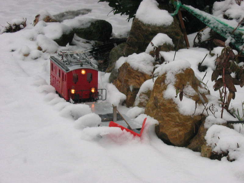

Die Schöllenenlok hat ebenfalls diesen Test bestens bestanden.
Ich behaupte jetzt mal ganz dreist, das dies eine Buntbahnpremiere ist, oder gab es hier schon Schneeräumung auf der Zahnstange :?:

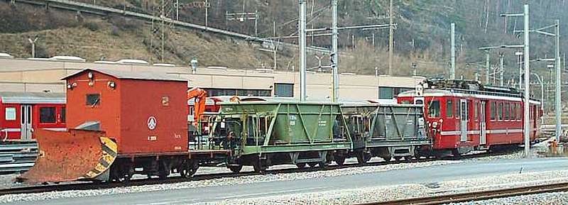

Ich habe aber noch ein Bild im Rohzustand gefunden:
BVZ_X2906_0 (furkabahn)
Entstanden ist dieses Foto auf einem BVZ-Fahrtag auf meiner Anlage (ja sowas gibt es, es gibt tatsächlich noch mehr BVZ- :smt119 )
Vorbildfotos habe ich leider nur vom letzten Zustand gemacht, hier noch eins mit BVZ-Anschift:
BVZ_X2906_v (furkabahn)
