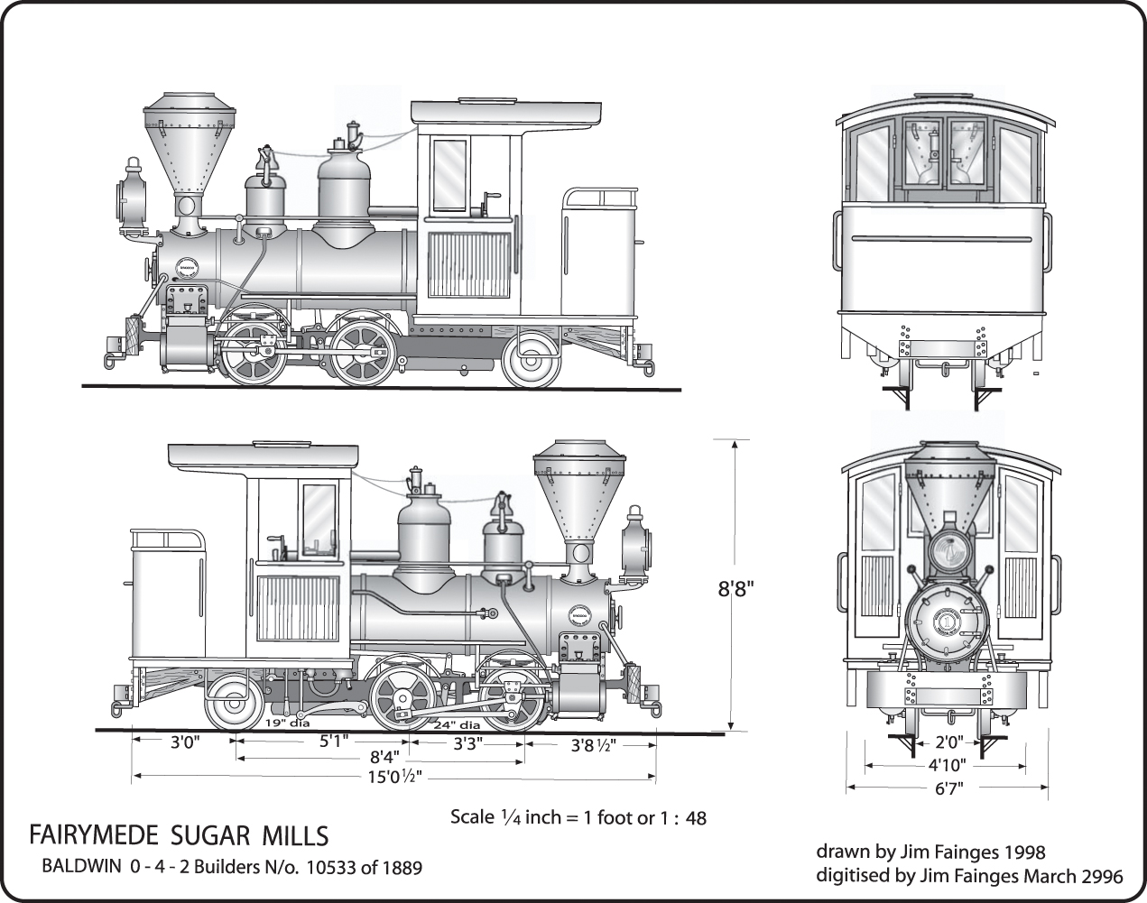

Hallo Uli,
ich habe in meinem Fundus die Zeichnung einer australischen Zuckerrohrlok, allerdings für 2' Bahnen, ebenfalls von Baldwin.
Sieht doch schon fast aus, wie die Chloe ;-)

Hi Urias,
die maßstäbliche Zeichnung der 2'-Queensland-Lok findest Du hier:
http://zelmeroz.com/album_jf/fairymead/ ... 0-4-2T.pdf
Die Lok wurde vor circa 4 Jahren betriebsfähig aufgearbeitet und schmückte seinerzeit das Titelblatt des "Light Rails"-Magazins.
'n Gruß vom Uli

Hi Uli,
ein sehr interessanter und vor allem sehr schöner Umbau! :top:
Ich kann mit meinem Acrobat Reader 6.0 das pdf nicht öffnen, daher habe ich es im Anhang als jpeg beigefügt.

Mann Uli,
das ist ja ein echtes Zukunftsprodukt, gescannt im fernen Jahr 2996. Das ist aber tröstlich, daß man sich dann noch mit Zuckerrohrbahnen beschäftigt.
Das läßt ja echt hoffen....
Spaß beiseite: eine sehr schöne Skizze von einer netten kleinen Lok. Das lieben wir doch.
Vielen Dank für die Recherche

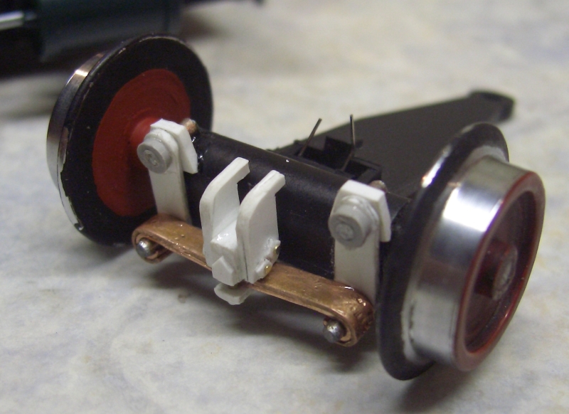

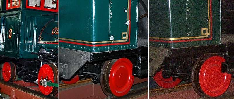

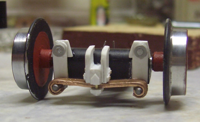

an meinem Küchentisch wurde wieder ein wenig weiter gegarbeitet. Nachdem ich mir zwei nette Buntbahner in Korntal bei der Klärung der Konstruktion mit Rat zur Seite gestanden haben, bin ich nun dem trailer zu Leibe gerückt.
Als einzige Vorbildinformationen lagen mir ein paar Bilder aus dem Internet vor:
Olomana trailer (US-rail-Uli)
Da der trailer von hinten gut zu sehen sein wird, habe ich die Federung und Aufhängung nachgebildet. Außerdem habe ich den trailer für die spätere Ausrüstung mit einer Stromabnahme als zusätzlichen "Kontaktfuß" vorbereitet. Materialrecycling ist ein in letzter Zeit hier im BBF oft gebrauchter Begriff. Die Nachbildung der zweilagigen Plattfeder wurde aus 0,7mm-CU-Blech hergestellt, die Bolzen und Pendelachsen aus Resten von 2mm-Schweißdraht und die beiden grauen Rundteile sind von Spritzlingsresten abgetrennt. Die Verschraubungen mit Vierkantmuttern habe ich nachgebildet, indem ich Plastikstücken quatratisch geschnitten, aufgeklebt und dann entsprechend dünner geschliffen habe. Die darin sitzenden "Gewindebolzen" sind 0,8mm-MS-Nägel. Das sieht so aus:
Olomana Behandlung Teil V (US-rail-Uli)
Mit etwas Farbe und zusammengebaut dann so:
Olomana Behandlung Teil V-b (US-rail-Uli)

Moin Uli,
hei, das ist ein super Beispiel, dass mit einfachen Materialien eine super Wirkung erzeugt werden kann. :gut:
Mir fällt auf, dass Du die Radreifen radial außen schwarz lackiert hast. Eigentlich eine gute Idee, um die Pizzaschneider nicht mehr ganz so extrem aussehen zu lassen. Hält die Farbe im Betrieb oder muss man da dann regelmäßig nachpinseln :?:
Grüße vom St :) ffel

Hi Stoffel,
danke für Dein Lob... Ich habe die Pizzageräte in ihrer Größe aus zwei Gründen so belassen: 1. ist mir der Fahrsicherheitsvorteil auf den bewußt holprigen Gleisen im Garten wichtig, weil ja bekanntlich die Lehmänner keine Dreipunktlagerung serienmäßig hinbekommen und 2. ich eine Umarbeitung des in seiner Ausrichtung nicht einfachen Fahrwerks (Abdrehen der Radreifen + Dreipunktlagerung) vermeiden will (kommt einem Neubau gleich). Da haben sich andere Modellbauer schon fast die Zähne dran ausgebissen, weil das unbeklemmte Zusammmenspiel von Zahnriemen und Gestänge äußerst sensibel ist. Somit habe ich den Trick der schwarzen Radreifen angewandt, was jetzt als Antwort auf Deine Frage, bereits zwei Jahre indoor und outdoor hällt. Ein gelegentliches Nachschwärzen wird kommen.

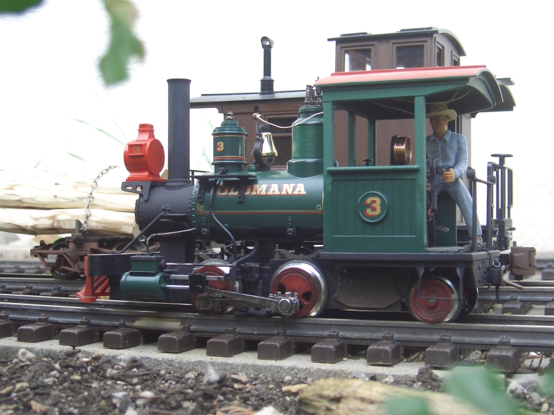

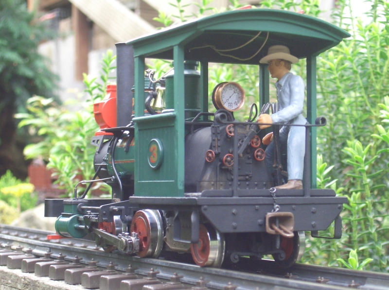

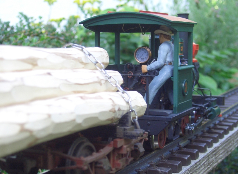

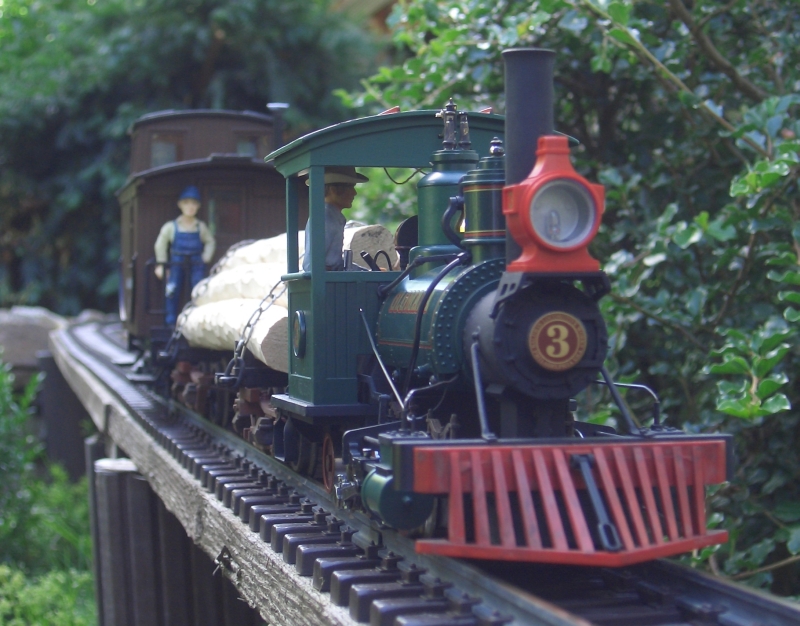

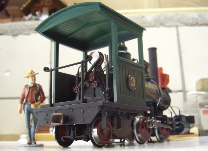

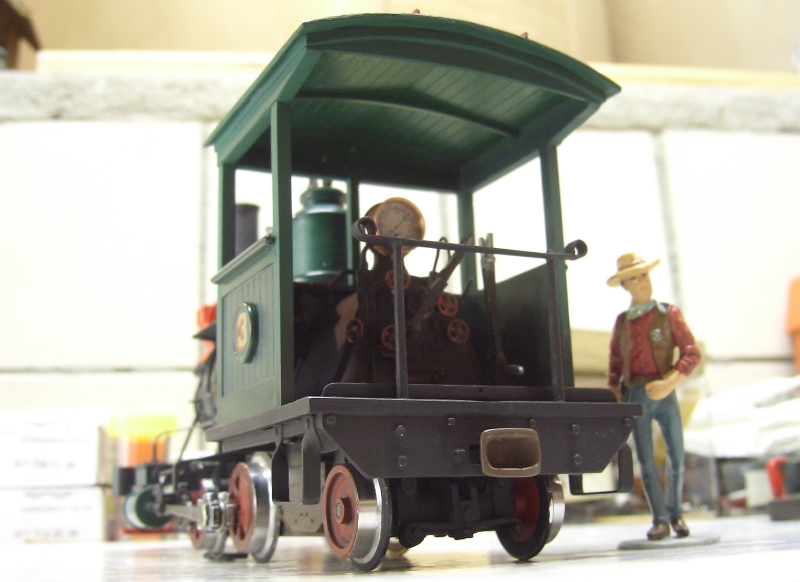

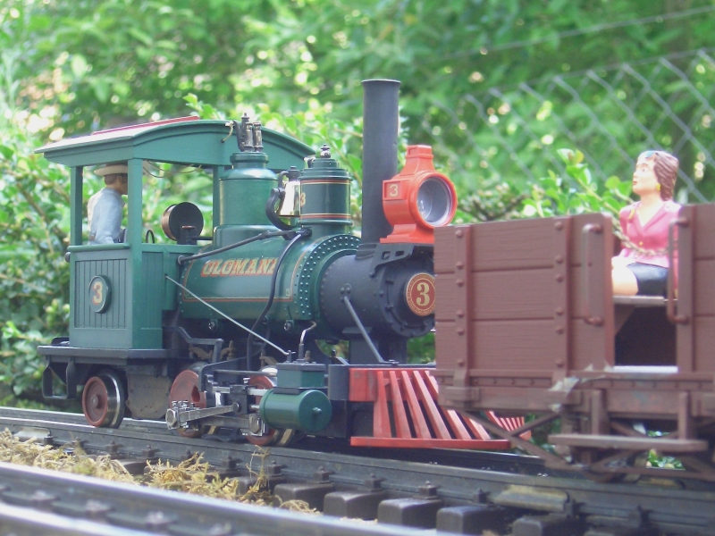

Hi Leute,
nun ist es doch mit dem Weiterbau nicht so weitergegangen, wie ich mir das vorgestellt und gewünscht habe. Somit habe ich die Lok vorerst zusammengebaut, den engieer gefertigt, Kleinigkeiten angefügt und freue mich nun dran, wenn die Kleine Auslauf an der frischen Luft hat. Soll ja nicht schaden...
Jedenfalls sind die großen Operationen auf den nächsten Winter verschoben. So werden dann sicher auch die lang ersehnten sugar cane cars in Zusammenarbeit mit den laser gangstern entstehen...
'n Gruß vom Uli
