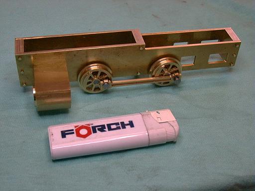

Ich habe angefangen eine Dampflok mit 26.8mm Spurweite im Maßstab 1:22.5 zu Bauen,
als Grundlage habe ich die Zeichnungen der Gezina wie sie im Handbuch Modell Dampfmaschinen beschrieben ist.
Nur einige Bauteile lassen sich nicht direkt verkleinern und müssen daher vereinfacht werden,
mein größtes Problem ist die Steuerung.
Am liebsten würde ich eine Steuerung von Joy nehmen,
nur bei der Kulisse/Schwinge habe ich ein wenig bedenken ob das bei den kleinen Abmessungen sicher lauft.
Die Abmessungen sind bisher Rahmenlänge 170mm Raddurchmesser 24mm Achsabstand 53mm Dampfzylinder 8x14mm.
Was meint ihr welche Steuerung ist am sinnvollsten?
Gruß Jürgen

Ja mit den Kleinteilen ist das etwas problematisch,
20 Schrauben M1.4x6 aus 2mm Sechskantmessing Gedreht
aber 4 Stück gingen beim Abstehen verloren.
Gruß Jürgen
