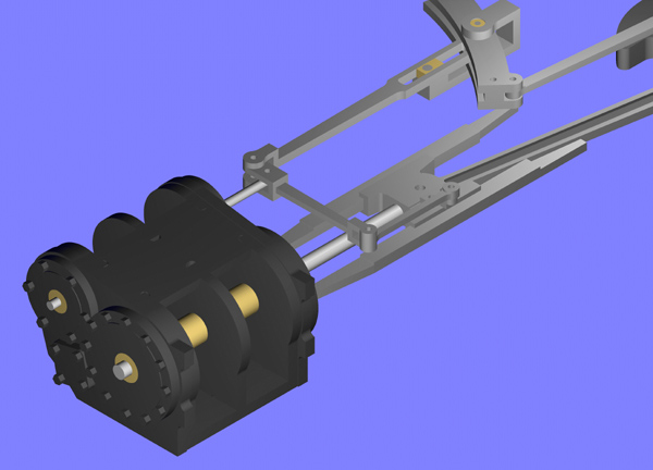

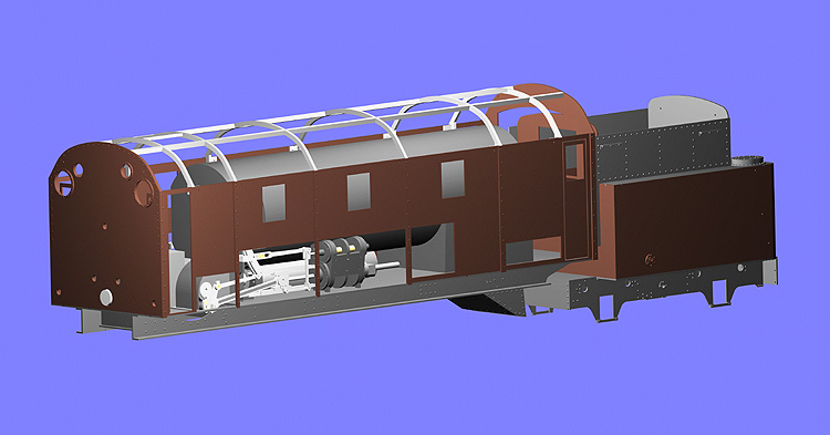

den Zylinder habe ich (in CAD :wink: ) an die Steuerung montiert, das passt:
Die Kolben- und Schieberstange sind in einem Messingrohr gelagert, die Stangen sind aus 1,5mm und 2mm Silberstahl.
Die M1-Sechskantschrauben sind Schlüsselweite 1,5 mit einem 1mm hohen Kopf. :)

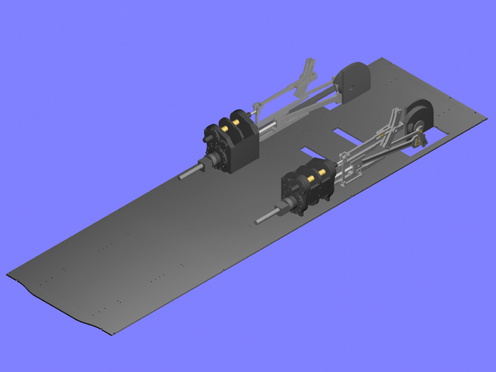

so langsam habe ich CAD im Griff: :roll:
Fehlt noch der Steuerungsträger, dann ist die Schleuderrad-Steuerung zumindest in CAD fertig. Dank Helmuts Fräs-Künsten und dem Laser von Hans können die Teile auch in die Realität umgesetzt werden. :)
Schwäbisch-sparsame Grüße

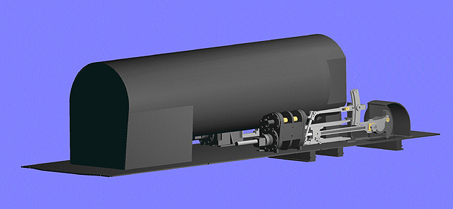

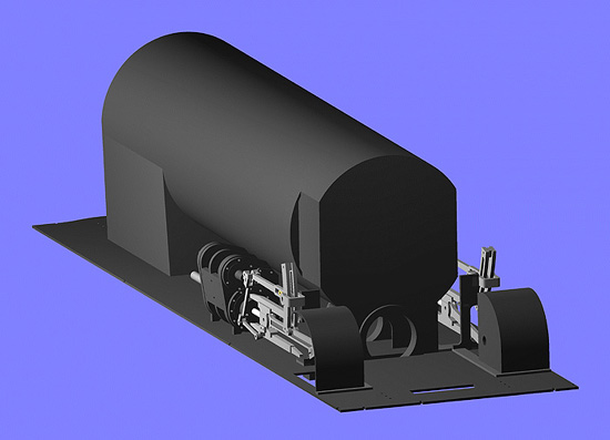

während Helmut weiter fleißig Messing zerspant und die Steuerung ink. Zylinder fräst, mache ich die CAD-Konstruktion Schritt für Schritt fertig: :roll:
Fräs-Kunst von Helmut

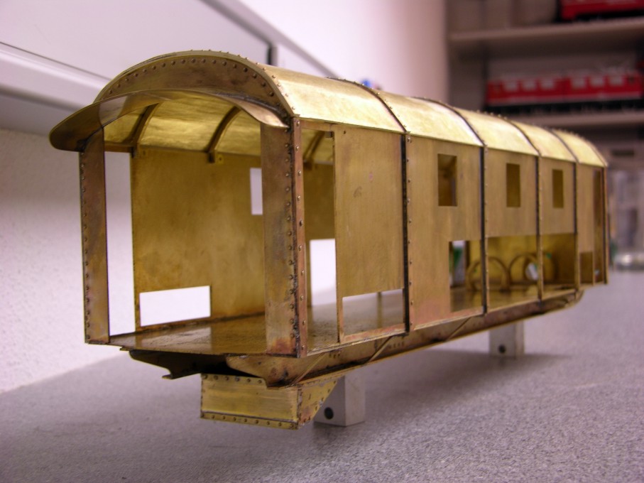

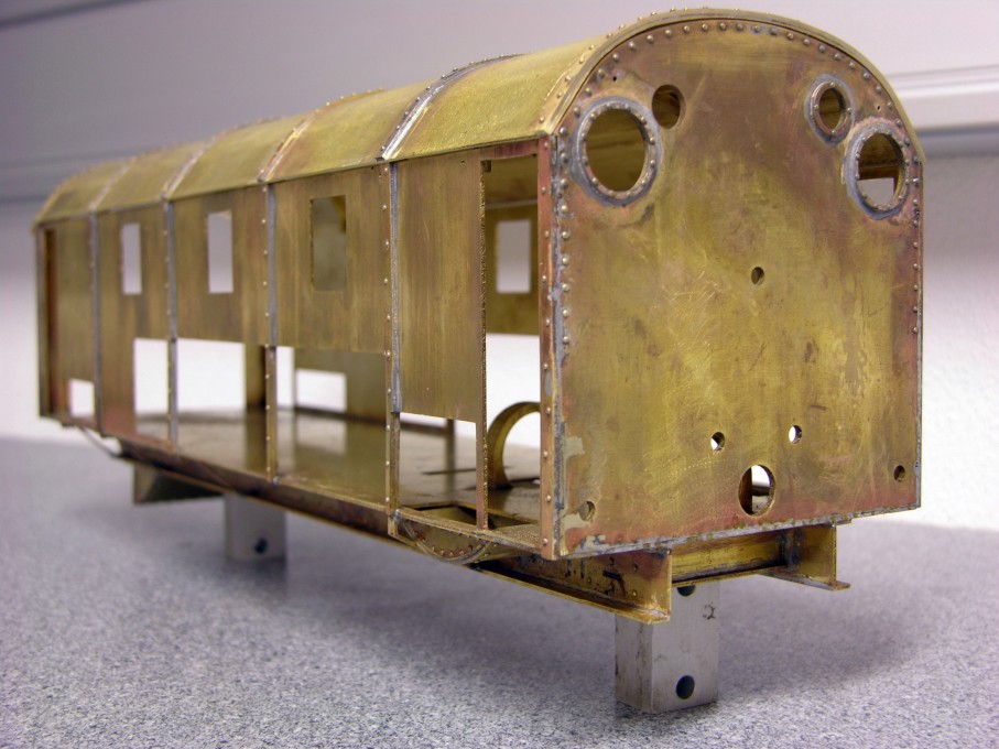

Nun bin ich auch soweit. Das Gehäuse ist soweit zusammengelötet. Anbei zwei Bilder.
Ich freue mich schon wieder auf die nächsten Teile bzw. auf den Zusammenbau des Tenders.
Manfred

Hallo Manfred,
vielen Dank für die Bilder.
Das sieht sehr gut aus, Kompliment :!:
Auch in AutoCad wird an der Xrot gearbeitet, um demnächst mit den Drehgestellen beginnen zu können:

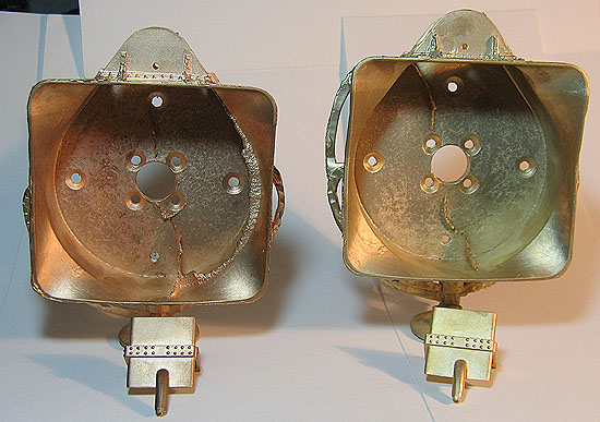

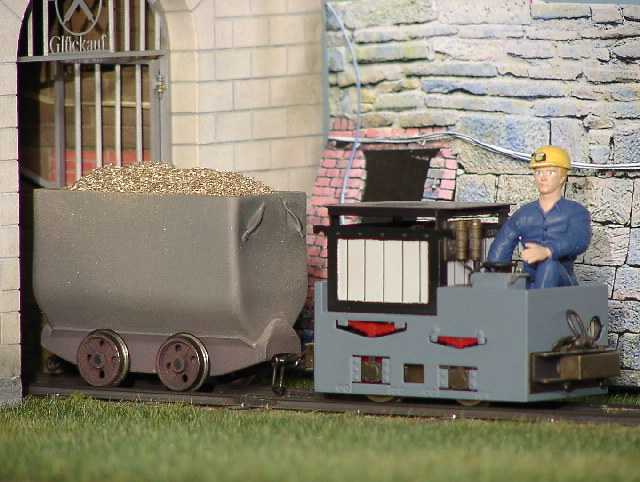

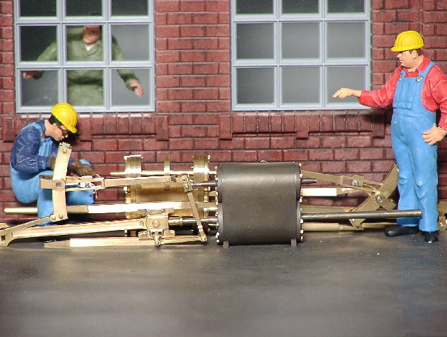

1,4 Kilo NE-Metall werden am späten Abend für die Buntbahner in Szene gerückt: :P
Das linke Gehäuse besteht aus Berylco, das rechte aus Messing. Die Details am Messing-Gehäuse werden durch zwei zusätzliche Angüsse besser abgebildet, auch die Guss-Grate im Inneren konnten deutlich verkleinert werden.
Der Verzug hält sich in Grenzen, der Schwund ebenfalls.

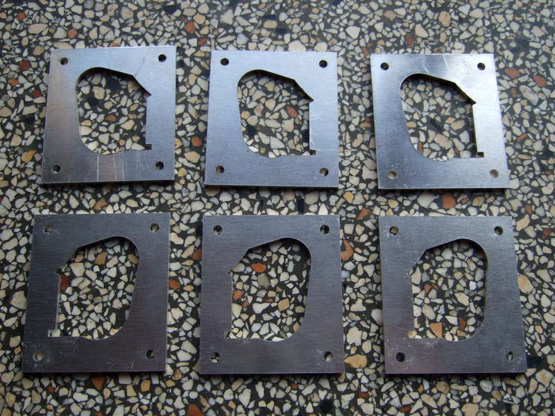

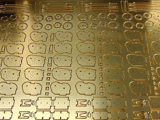

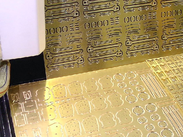

das sieht ja richtig gut aus und damit ihr sehen könnt wofür, zeige ich hier mal ein fertiges Blech mit Einzelteilen für die Zylinder.
Xrot Steuerungsteile 11 (Helmut Schmidt)
Zylinderbauteile
Damit ihr nicht nachzählen müsst, das 2 mm Blech enthält folgende Bohrungen:
368 x 0,8 mm, 716 x 1,0 mm, 16 x 1,6 mm, 14 x 2,5 mm, und 17 x 3,0 mm.
