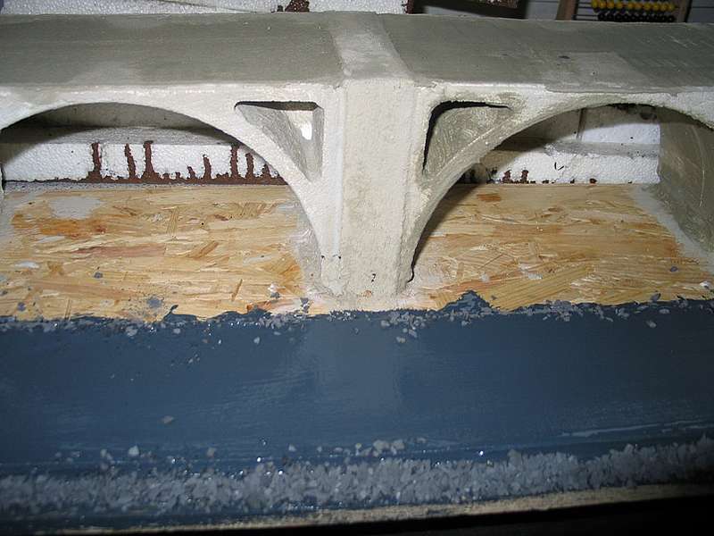

Z.Zt. bin ich dabei, das Ganze dauerhaft auf einer OSB-Platte zu befestigen.
Zur Stabilität, habe ich zwischen die einzelnen Bögen Holzträger geklebt, die später das Gewicht der Schiene und der darauf stehenden Fahrzeuge tragen sollen.
Verklebung der Elemente (UPS)

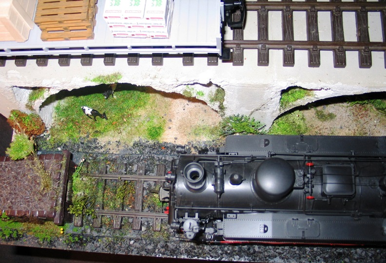

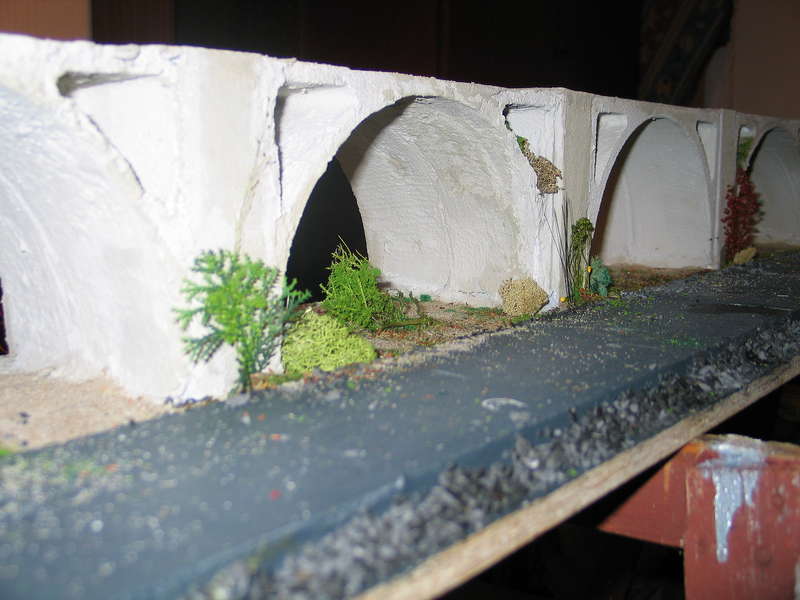

... und so geht die "Tortengeschichte" weiter:
Die Styroporbögen habe ich mit Flexkleber bestrichen und die davor verlaufende Trasse einfach mit (alter) grauer Farbe gestrichen. Gleichzeitig habe ich die Ränder dieser Trasse mit etwas Schotter bestreut, der durch die Frabe verklebt ist.
im Rohbau (UPS)
Nachdem das getrocknet war, konnte ich mit den ersten Dekorationsarbeiten beginnen:
erste Bepflanzung; (UPS)
Zum Einsatz kamen kleine Steine, einige Reste an grünem Streugut (gekauft), altes Kaffeepulver und alter Tee (Das Thema hatten wir mal im Forum!), "Grünzeug" das ich aus alten Blumensträußen und draußen "gemopst" habe (teilweise mehrere Jahre alt, d.h. "knochentrocken") und echter Sand vom Nordseeurlaub.

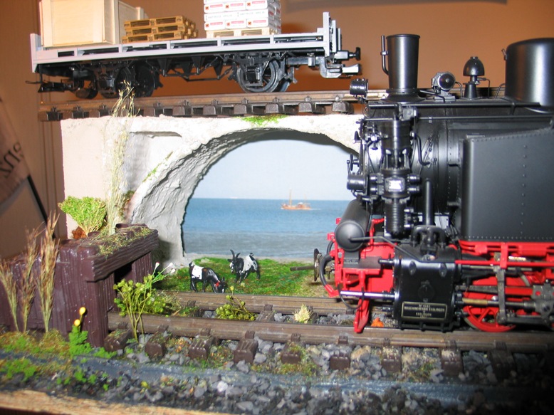

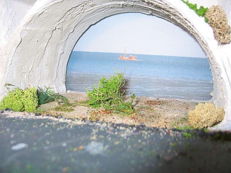

Ein altes Urlaubsbild mußte dann als provisorisches Hintergrundbild herhalten:
Stellprobe Hintergrund (UPS)
Z.Zt. lege ich die Schienen und "bepflanze" und schottere weiter.

ich habe schon länger diese Idee beobachtet. Ich finde diese "Resteverwertung" eine super Idee :idea: . Das letzte eingestellt Bild mit der Küste im Hintergrund finde ich ausserordentlich gelungen, es scheint sehr in die Tiefe zu gehen.

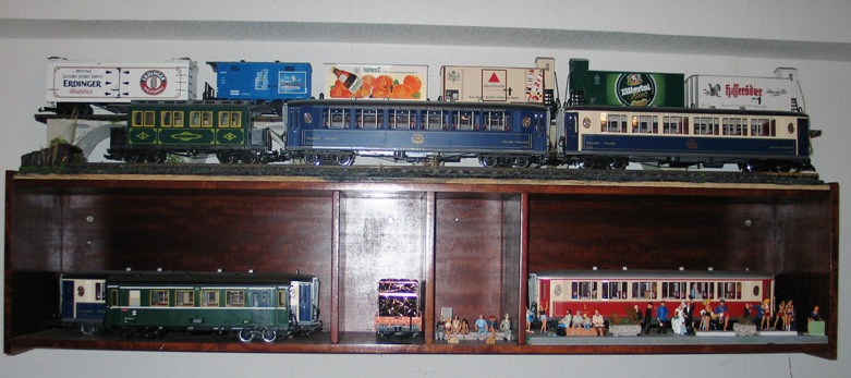

Für den Moment habe ich nur ein Foto vom bereits vollgestellten Viadukt. Leider ist da von der ganzen Arbeit nicht mehr viel zu sehen. Aber das Ziel war ja eine Abstellmöglichkeit für Loks und Wagen zu schaffen!
Viadukt fertig (UPS)
